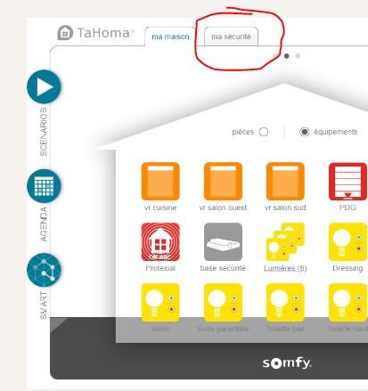

    Si vous pilotez votre Tahoma V2 avec l'application Tahoma Classic vous devez avoir un onglet "Ma sécurité"
    Dans cette onglet vous pouvez ajouter les matériels qui sont dans le tableau ci joint
