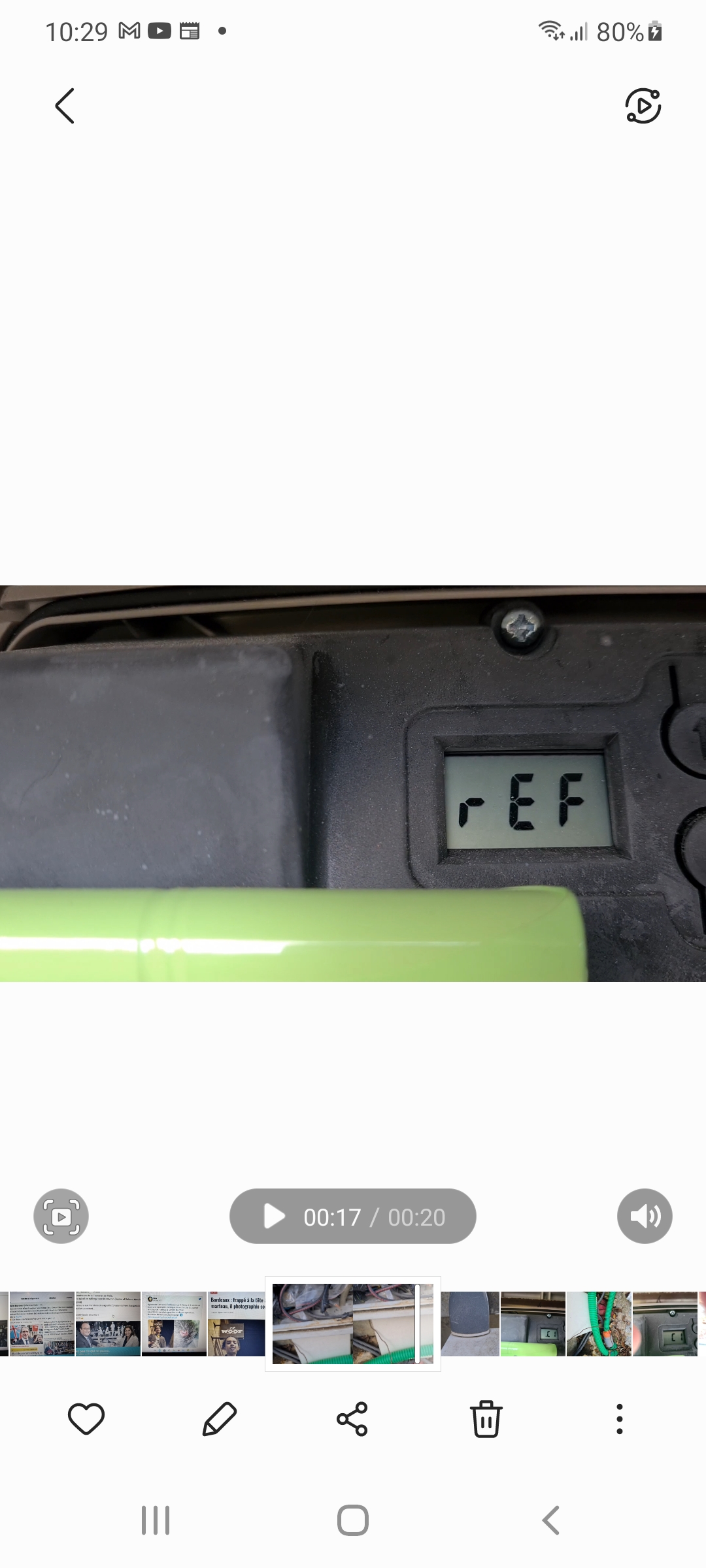

    J'ai programmé à partir de cette box mais tjs impossible indication sur le display "reff" mémorisation refusée ?

    Je viens d 'effectuer une programmation sur une ancienne clef sur le Dsplay DELL s'affiche donc la fonction est supprimée et de nouveau programmation ADD s 'affiche donc pour cette clef F3 est valide (AUX)
    J'ai de nouveau effectuer la même chose sur la clé défectueuse F0 (OUV T)et F1 (OUV partielle) DELL s'affiche et de nouveau programmation
    Conclusion :la fonction F3 n'est pas possible ("r ef")mémorisation refusée sur la nouvelle télécommande pour cette fonction !!!!

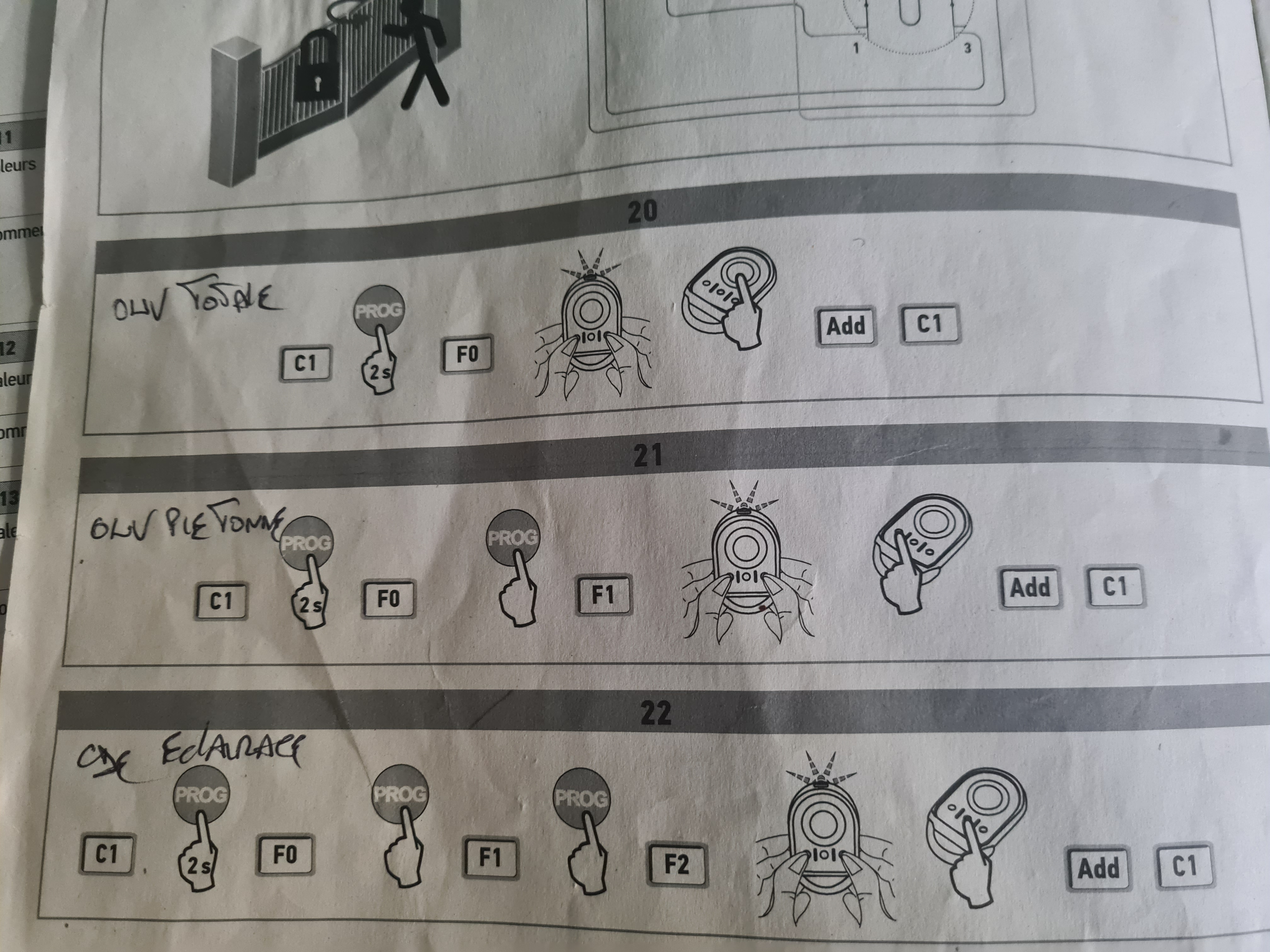

    J 'ai respecté la procédure C1 PROG F0 etc
    J 'ai été un peu rapide dans la réponse
    Ce que j'ai voulu démonter sur une ancienne clé que l'on peut reprogrammer F0 F1 F3 sans problème en respectant la procédure
    Concernant la nouvelle clé même chose sauf F3 qui ne peut pas être validé!!!! efus message "r eff"
    Voir photo
