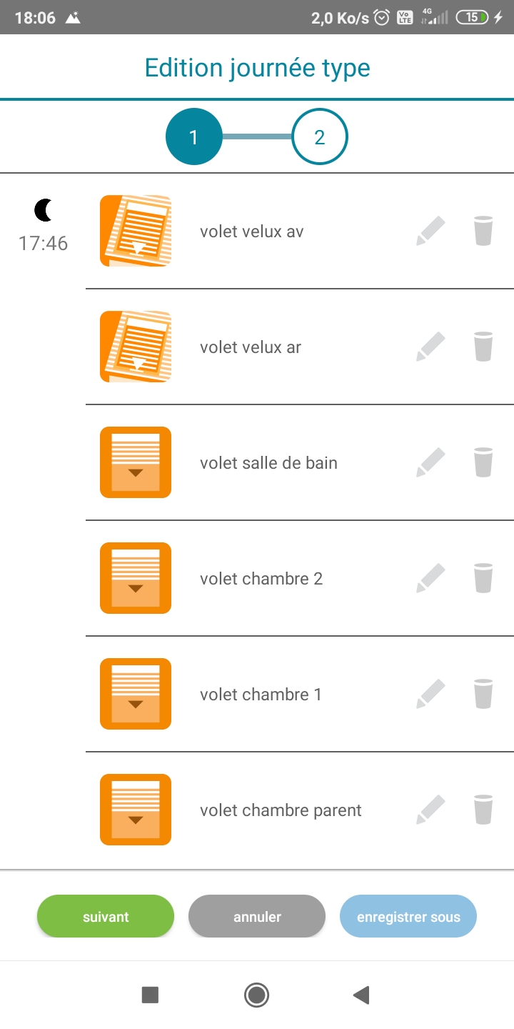

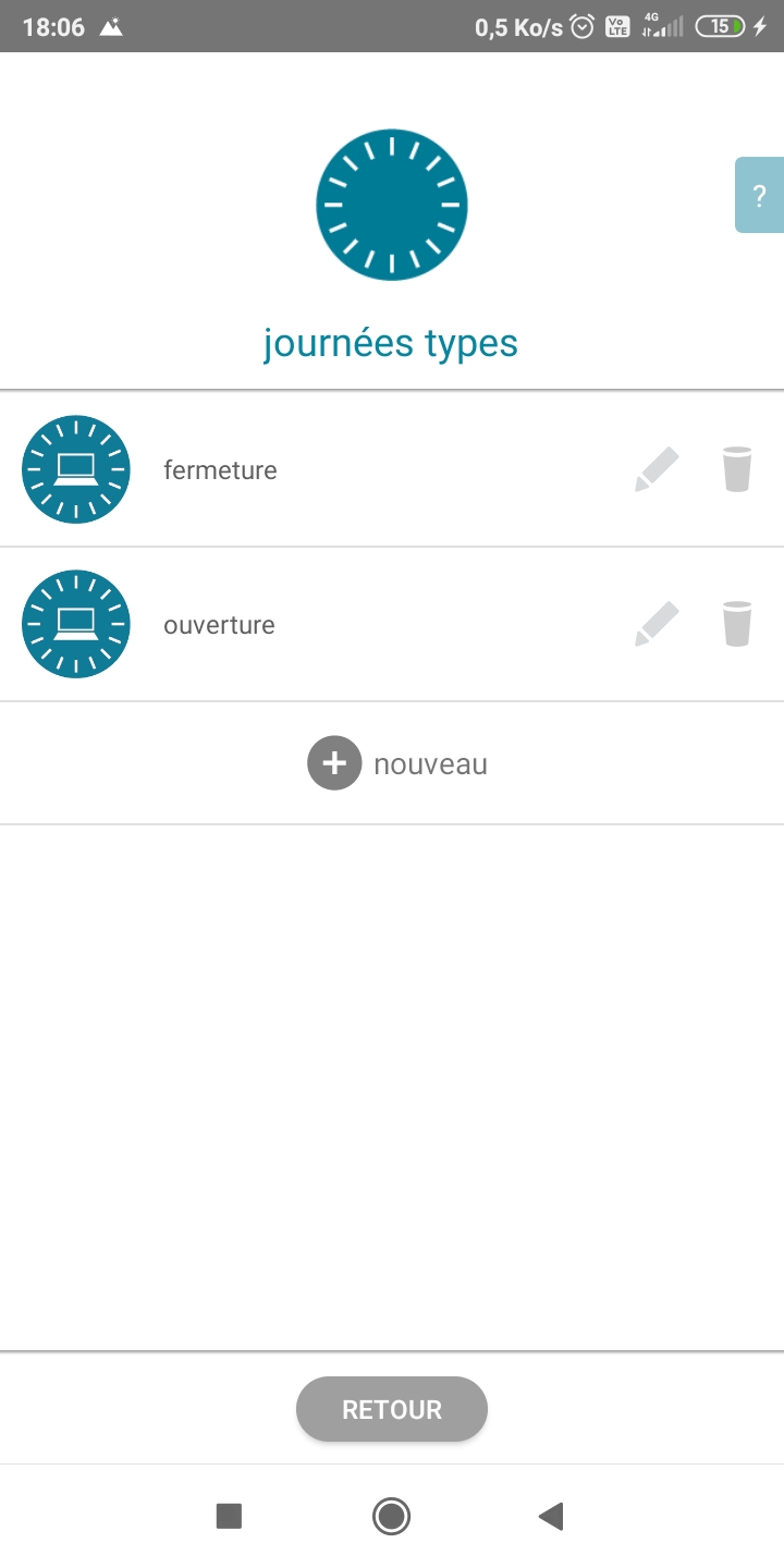

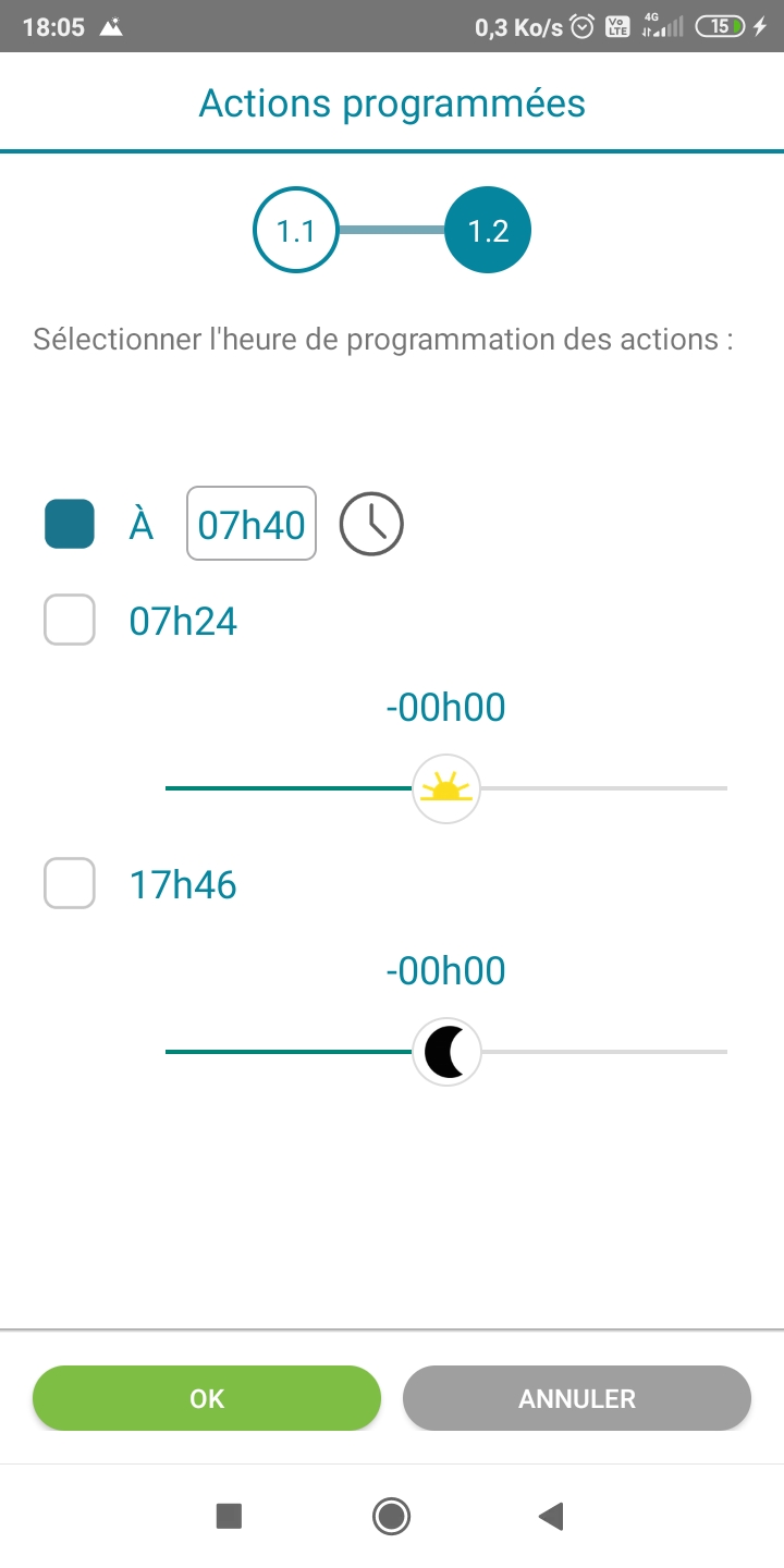

    Bonjour Jean-Luc.
    Voici les captures d'écrans et le pin

    Il faudrait mettre vos programmations dans des scénarios et jouer ces scénarios sur des "journées type". (Un scénario "ouverture" à une certaine heure et un scénario fermeture à une autre certaine heure).

    Je vais tester ce que vous m'avez dit, mais je viens de voir que dans les scénarios on ne peux pas régler les jours de la semaine et que pour les horaires on peux juste décaler de quelques heures au lieu de de programmé l'heure que l'on veut merci
    En effet Loïc ! On crée le scénario et on le lance, soit manuellement, soit de façon automatique à travers l'agenda (ce qui semble être le cas pour vous) soit par une smart.
