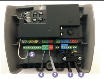

Le système Antichute de ma porte de garage est intégré au moteur.
je n'ai donc pas de câble pour son raccordement, faut-il réaliser un shunte entre les bornes 11 et 10 pour supprimer le voyant rouge fixe ?

    De quel récepteur parlez-vous ?

    Moteur ROLLIXO OPTIMO RTS
    Cdt,
    Il faut shunter 10/11.
