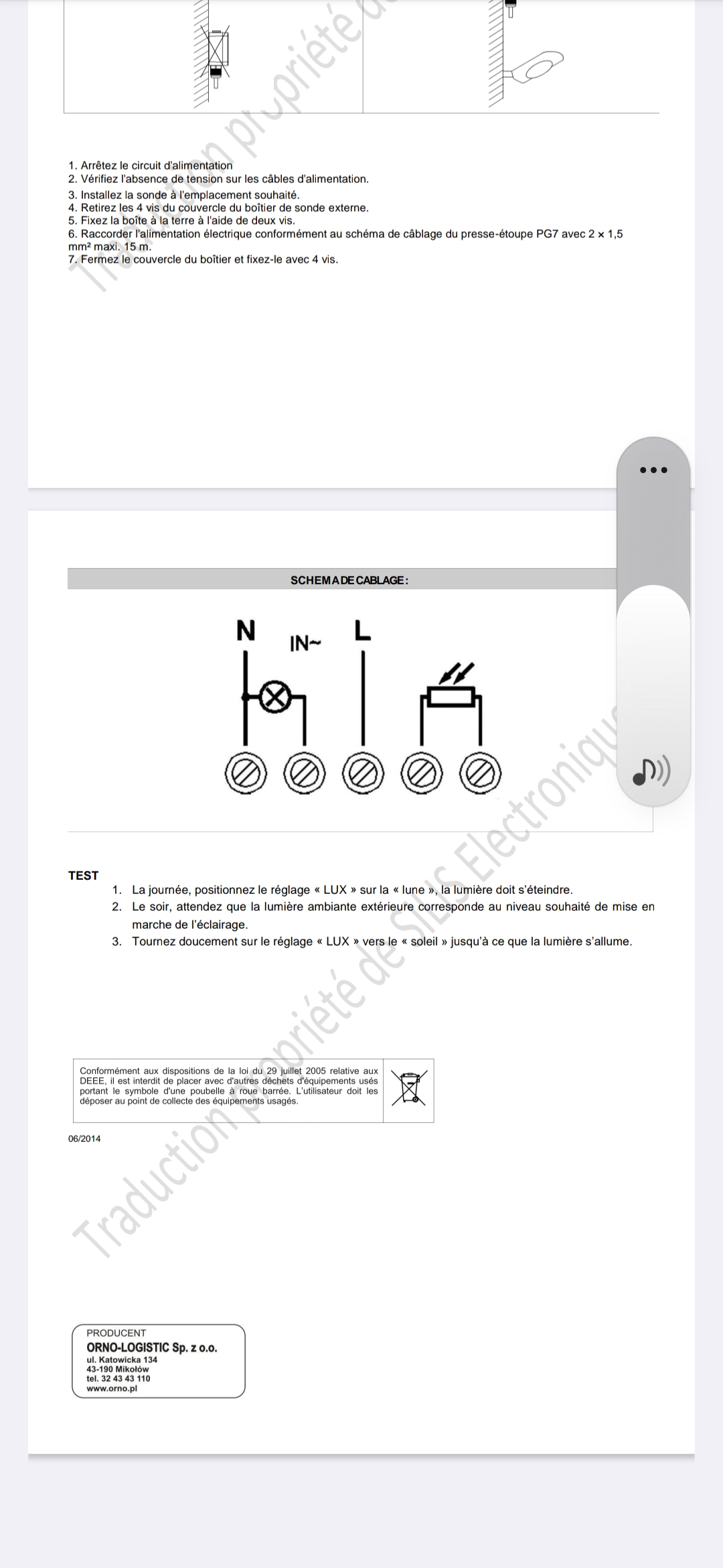

    J'ai aussi acheté un detecteur crépusculaire Orno CR 232 mais même dans la journée il s'allume. Pouvez-vous me dire quels sont les branchements sur le N et le L suivant le croquis..
    Merci d'avance

    Bonsoir Gérard,
    Le croquis est explicite :
    N signifie l'entrée neutre 220v
    L signifie l'entrée phase 220v
    La lampe se branche comme indiqué sur le Neutre, et sur la sortie lumière.
    Il faut ensuite ajuster la sensibilité.
    Toutefois, si mon dispositif a marché au debut,
    Mon Détecteur a rapidement fait comme le vôtre : la lumière restait allumée même en plein jour. Je l'ai donc déconnecté, mis au rebut, et ai branché ma lumière directement sur le boîtier somfy en sortie lumière. Ça coûte moins cher en électricité que de réinvestir dans un nouveau détecteur !

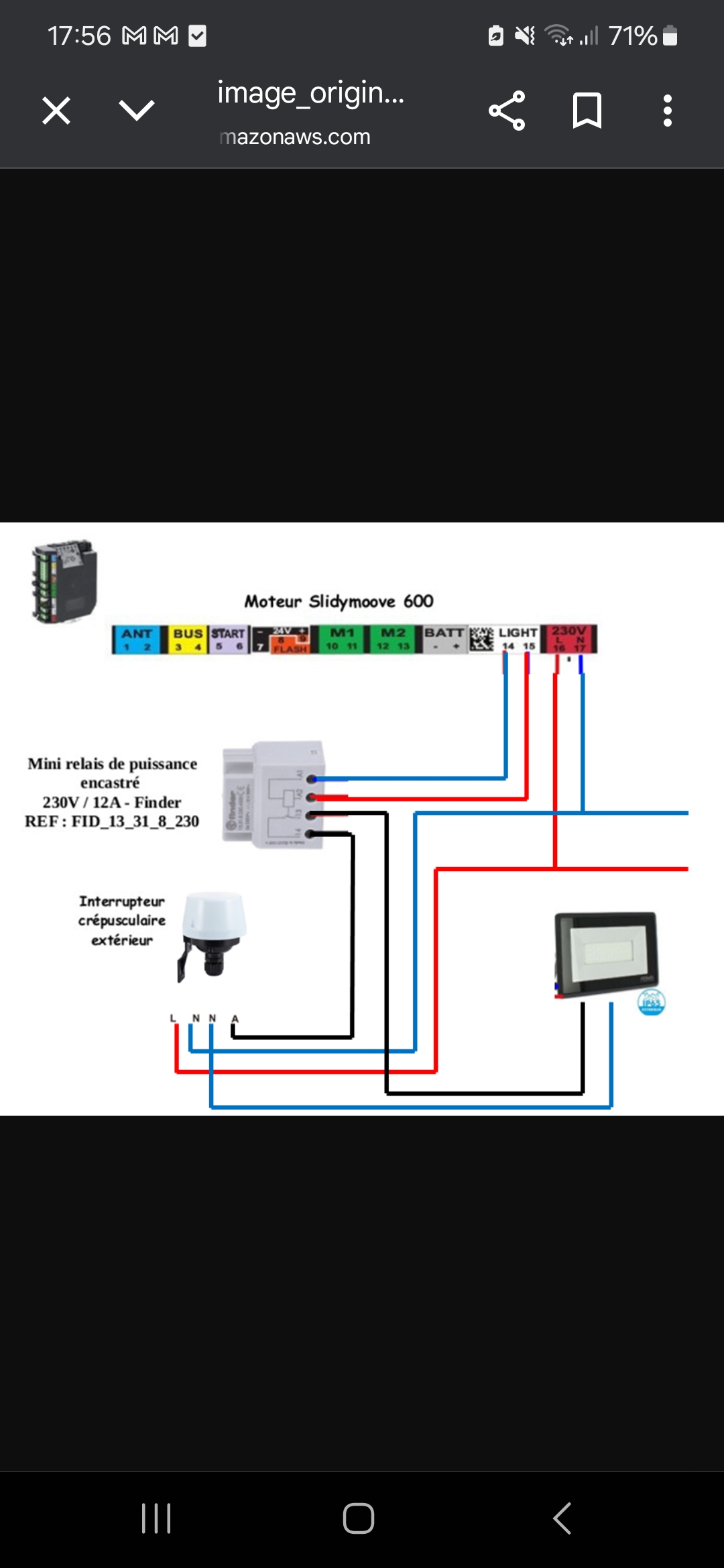

    Je suis désolé d'intervenir dans une discussion qui ne me concerne pas spécialement ma question, mais je n'arrive pas à créer un post
    Pouvez vous m'aider ou me conseiller.
    J'aimerais savoir si il est possible de mettre un interrupteur sans fil sur les lumière temporises de mon automatisme de portail somfi.
    Sachant qu'aujourd'hui j'ai déjà en ma possession un relais ainsi qu'un capteur de lumière.
    Merci d'avance.

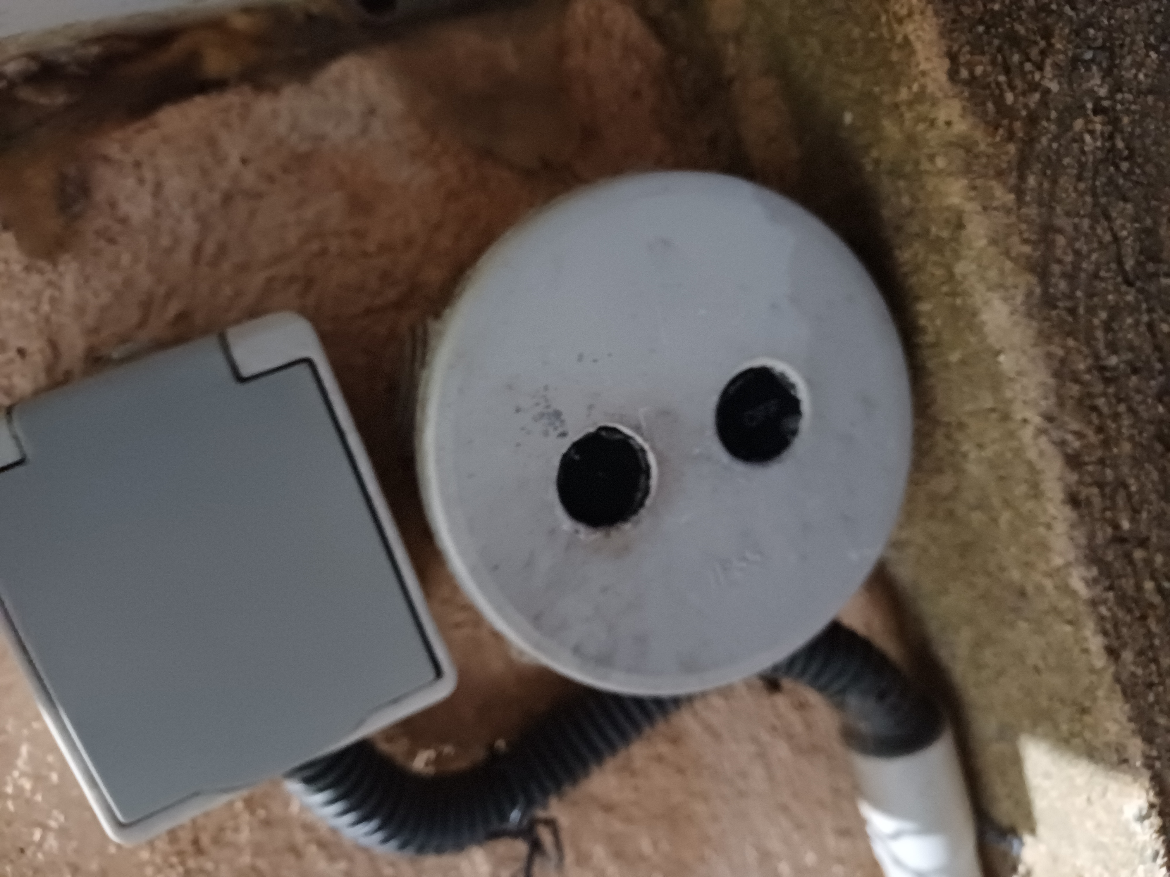

    Bonsoir Patrice, petite question :pourquoi un inter sur des lumières temporisees ? Pour info déjà signalé de mon installation, la sortie lumière du moteur alimente un relais qui alimente un spot à leed éclairant le passage, le temps de l ouverture du portail. Entre les 2 il y a un inter crépusculaire réglé pour fonctionner que la nuit. J'ai rajouté 3 spots, faut avoir le courant à disposition, 10w chacun. Ils sont commandés par 2 va et vient sans fil, signal radio , aliexpres, un à la maison, l autre derrière le pilier du portail, inséré dans une boîte plexo ronde,équivalente en taille au vv. J'ai percé 2 trous sur le couvercle au niveau du on/off et j'ai mis du film étirable entre le boîtier et le couvercle pour l étanchéité. J eclaire du portail et j éteint de la maison et inversement. Il faut juste remplacer la pile des vv au besoin. J'ai d autres points d éclairage qui fonctionnent ainsi.

    Tout d'abord merci robby pour ta réponse rapide et détaillée..
    Pour te répondre à mon tours aujourd'hui je voudrais pouvoir commander mon éclairage temporise somfy pour que quand je le désire je puisse aussi le mettre en permanence puisqu'il éclaire mon allée et aussi mon jardin .
    Je voudrais y rajouter un interrupteur sans fil que j'ai acheté sur Amazon d'ailleurs il fonctionne très bien mis pour une autre installation.
    A ce jours j'ai réalisé mais sans le reproduire ce schéma là...
    Merci encore

    Bonsoir Patrice, je reviens faire le point. Pour ton installation il te faut une autre alimentation que celle fournie par ton moteur pour commander un éclairage. Celle-ci fonctionne que le temps d ouverture ou fermeture du portail. Si possible, il te faut 2 alim: 1 pour le portail, 1 pour tes spots d éclairage commandé par des va et viens à signal radio. Pour info, voilà mon installation : 1 coffret étanche avec différentiel et 2 x16amp, 1 pour le moteur 1 pour les spots entrée/jardin, commandés par les va et vient.A la limite, tu peux utiliser ton alimentation du moteur pour alimenter ton circuit lumières. Pas très réglo mais c'est 1 solution si tu ne peux pas rajouter une ligne dédiée à la lumière. Si tu as des questions :tumecrisa@gmail.com, pour me fournir tous les éléments. Voilà mon va et vient derrière le pilier du portail, dans la boîte plexo, comme expliqué précédemment.
