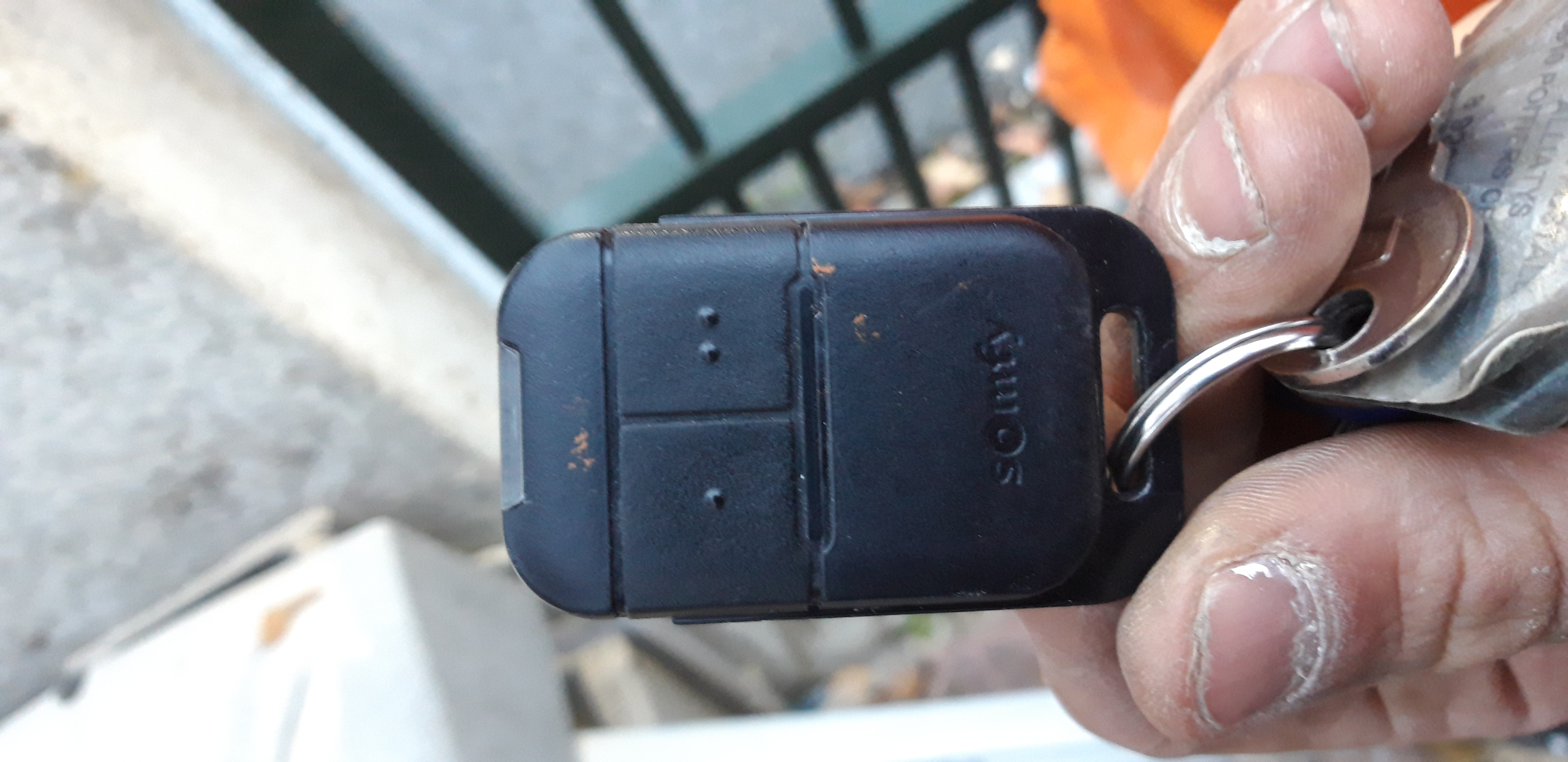

J'ai installé ce récepteur pour un portail non somfy (224RR DEA).
La synchronisation avec la télécommande ce fait correctement mais les moteurs ne s'ouvre pas...
La télécommande est une somfy pour moteur somfy evolvia (voir PJ).
comment faire ?
