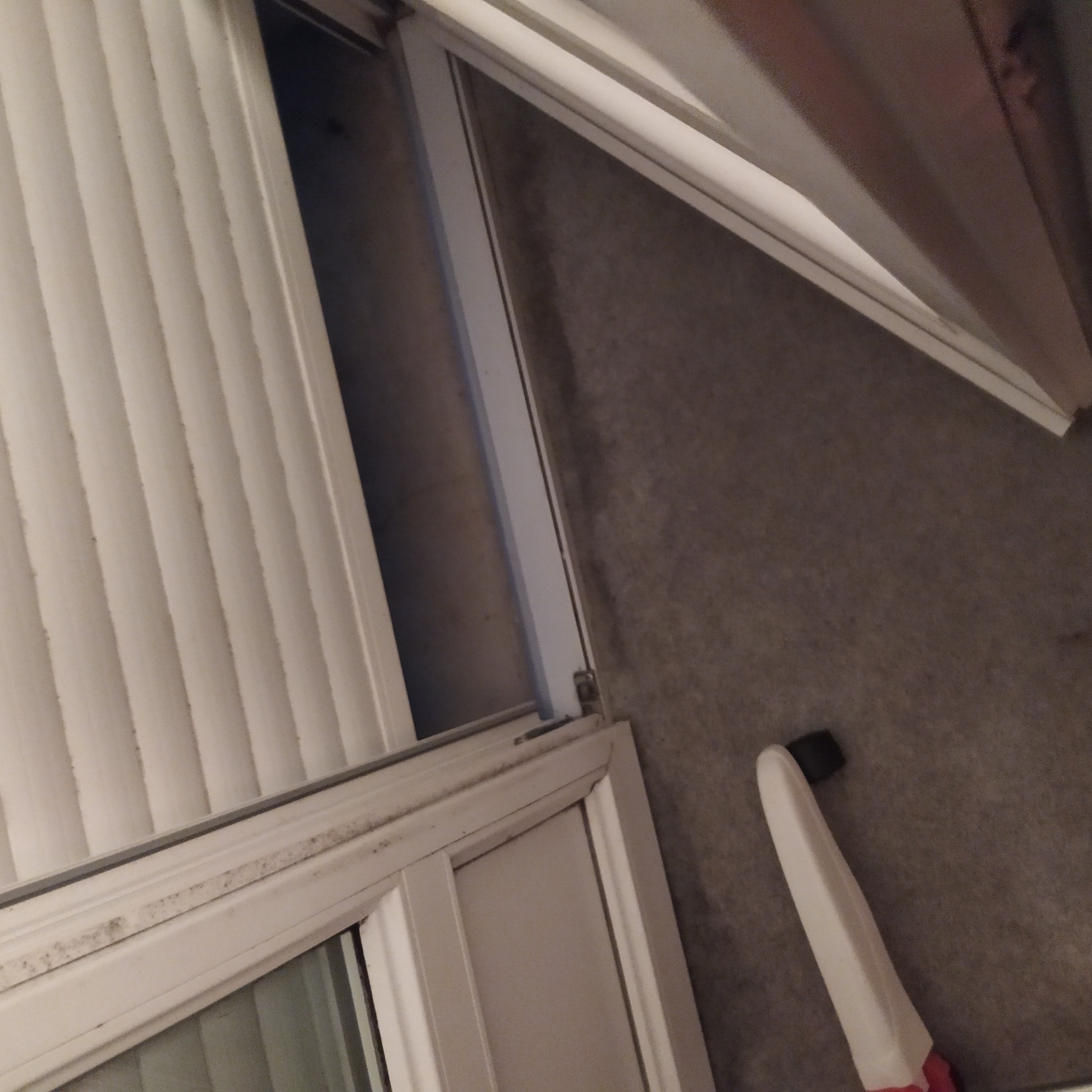

Un de mes volet ne remonte plus jusqu'en haut quand j'appuie sur la télécommande il monte tres lentement et et ne monte sue 20 ctm c'est une fenetre ouverte sur terasse, j'ai changé la pile j'ai ouvert le capo mis du w40 mais rien n'y fait merci

    C'est le symptôme typique du condensateur qu'il faut remplacer. Il faut sortir le moteur du tube et ouvrir ce moteur pour accéder au condensateur.
