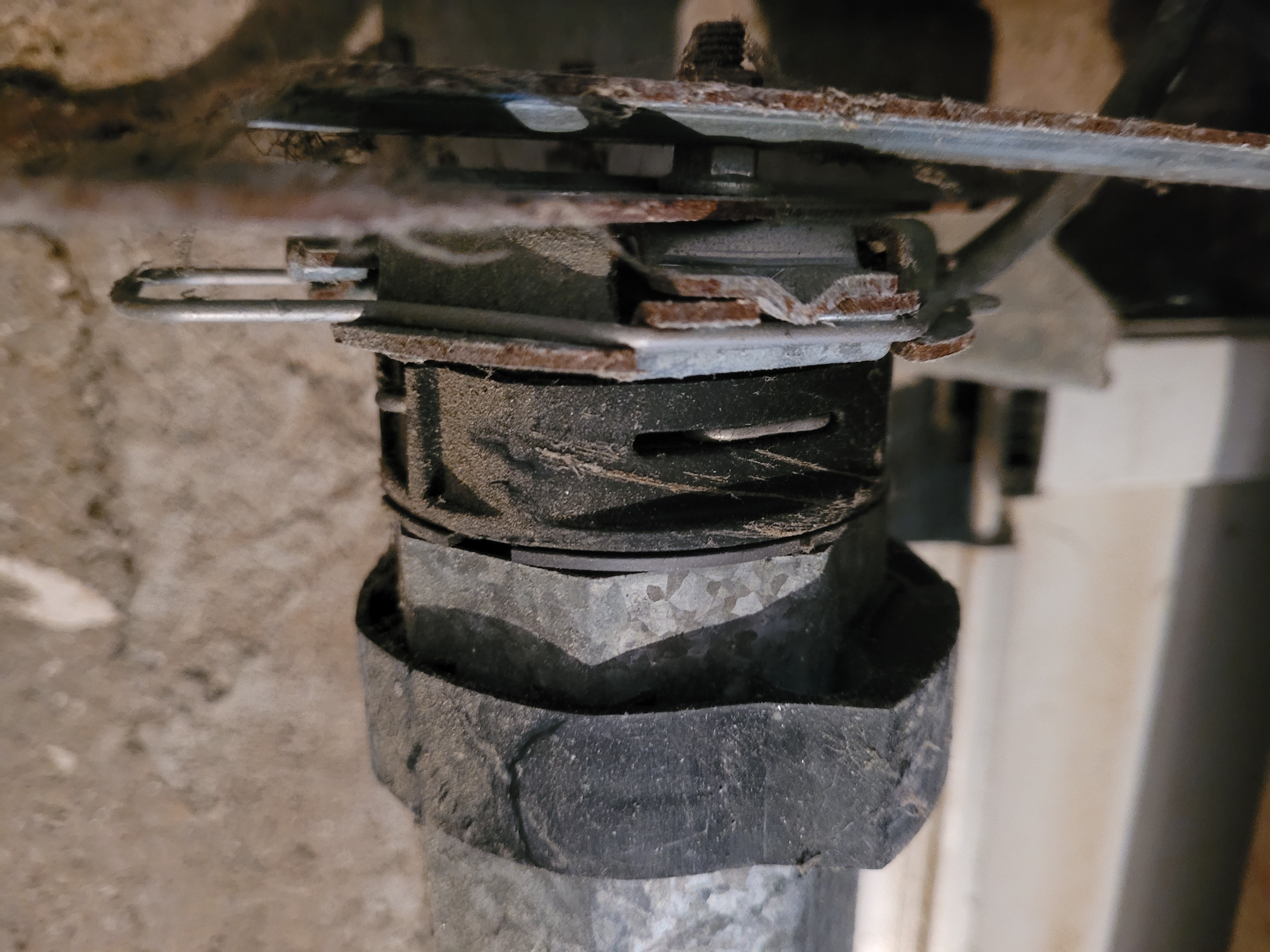

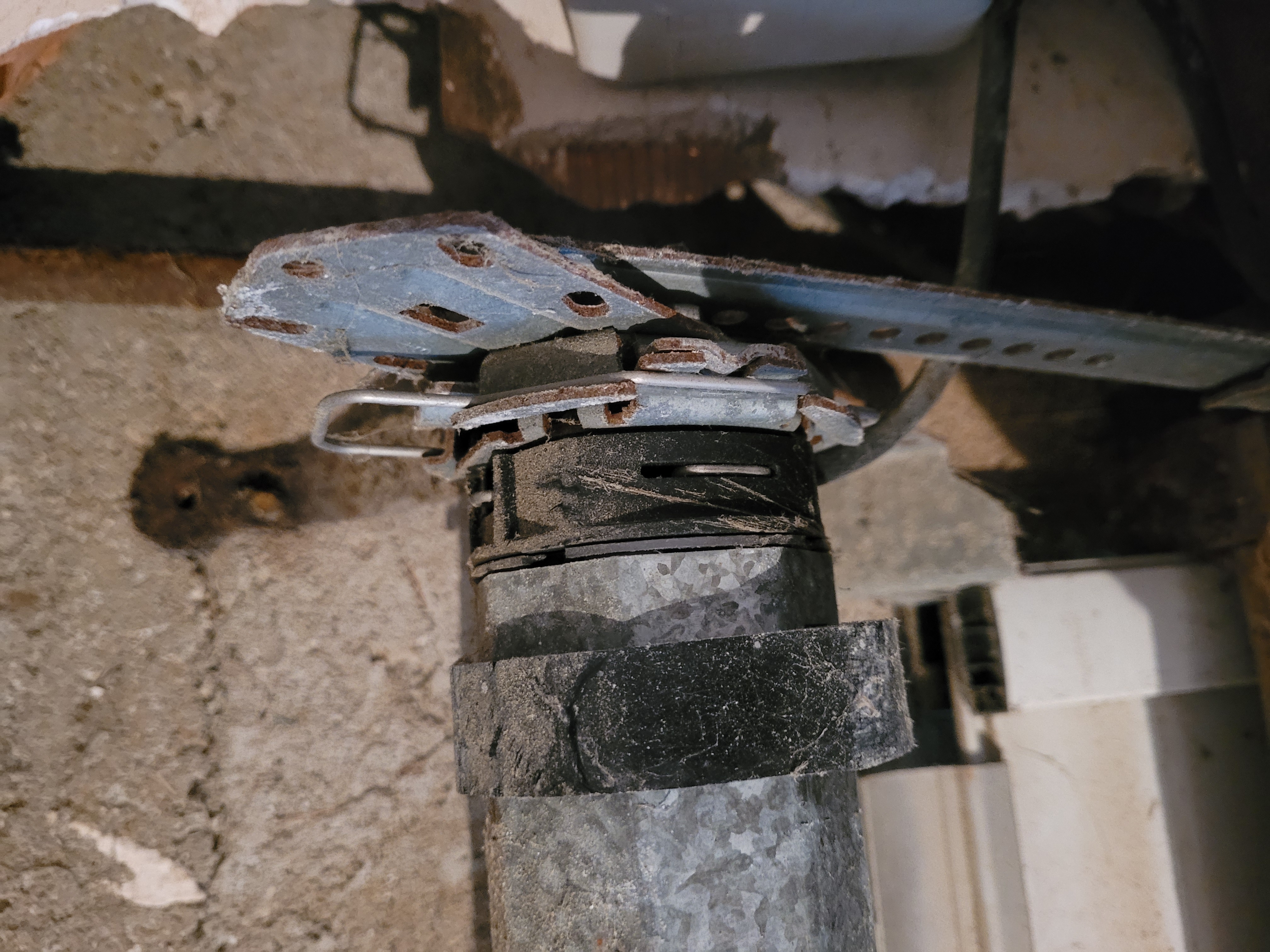

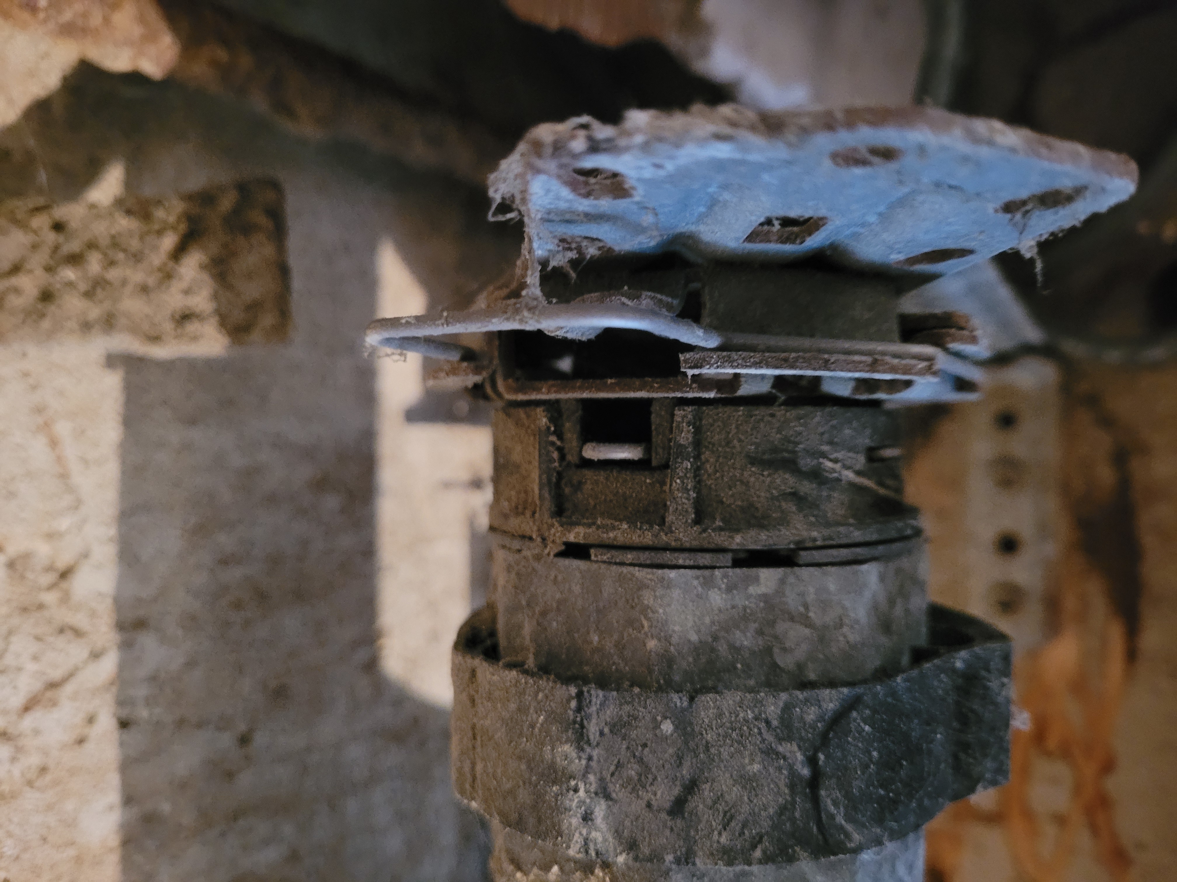

Je souhaiterais régler les fins de courses de ces moteurs. Ils sont anciens. Pas de poussoirs jaune et blanc ni de molette de réglage.
J'ai parcouru toutes les vidéos et les tutos mais je ne vois rien qui correspond.

    Bonsoir,
    Vos photos ne nous aide en rien.
    Il faudrait au moins nous préciser si ce sont des moteurs Somfy, si oui, radio ou filaire.
    Si Somfy, faites une photo recto verso du point de commande.

    Merci d'avoir porter attention à ma question.
    Ce sont des anciens moteurs filaire.
    L'interrupteur mural a été changé par le précédent propriétaire il y a 6 ans, ce ne sont donc plus ceux d'origine et il m'a indiqué que la fin de course était déréglée depuis qu'il a changer ces interrupteurs. Les 6 autres volets de ma maison sont bien équipés de moteur Somfy avec les poussoirs jaune et blanc de réglage. Pour ce volet et un autre, ils sont équipés du moteur pris en photo. Je n'ai trouvé aucune marque de fabricant indiquée, donc je ne suis pas certain à 100% qu'il s'agit de somfy.
    Merci d'avance
    Franck
    Il s'agirait donc bien de Bubendorf. L'ancien inverseur servait également au réglage des FdC.
    Si le nouveau inverseur ne le permet pas vous ne pourrez plus les régler.
    Il faudra soit attendre une aide de Michel soit vous orienter vers le support Bub.

    V-Rod a tout à fait raison. Les anciens inverseurs filaires bubendorff "FG" comportent une électronique qui gère les fins de course.
    Sans ces commandes, c'est à vous d’arrêter manuellement vos volets.
