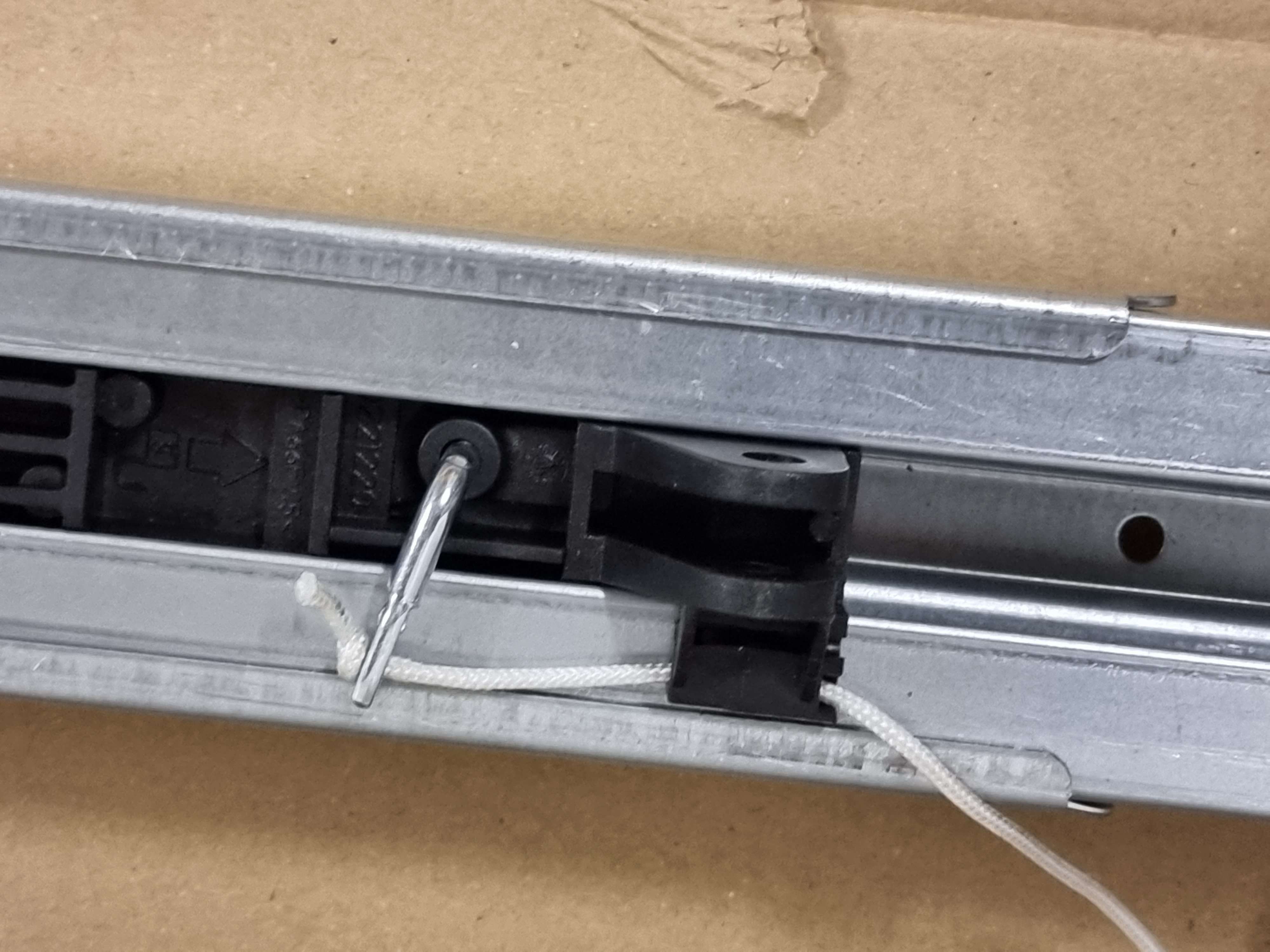

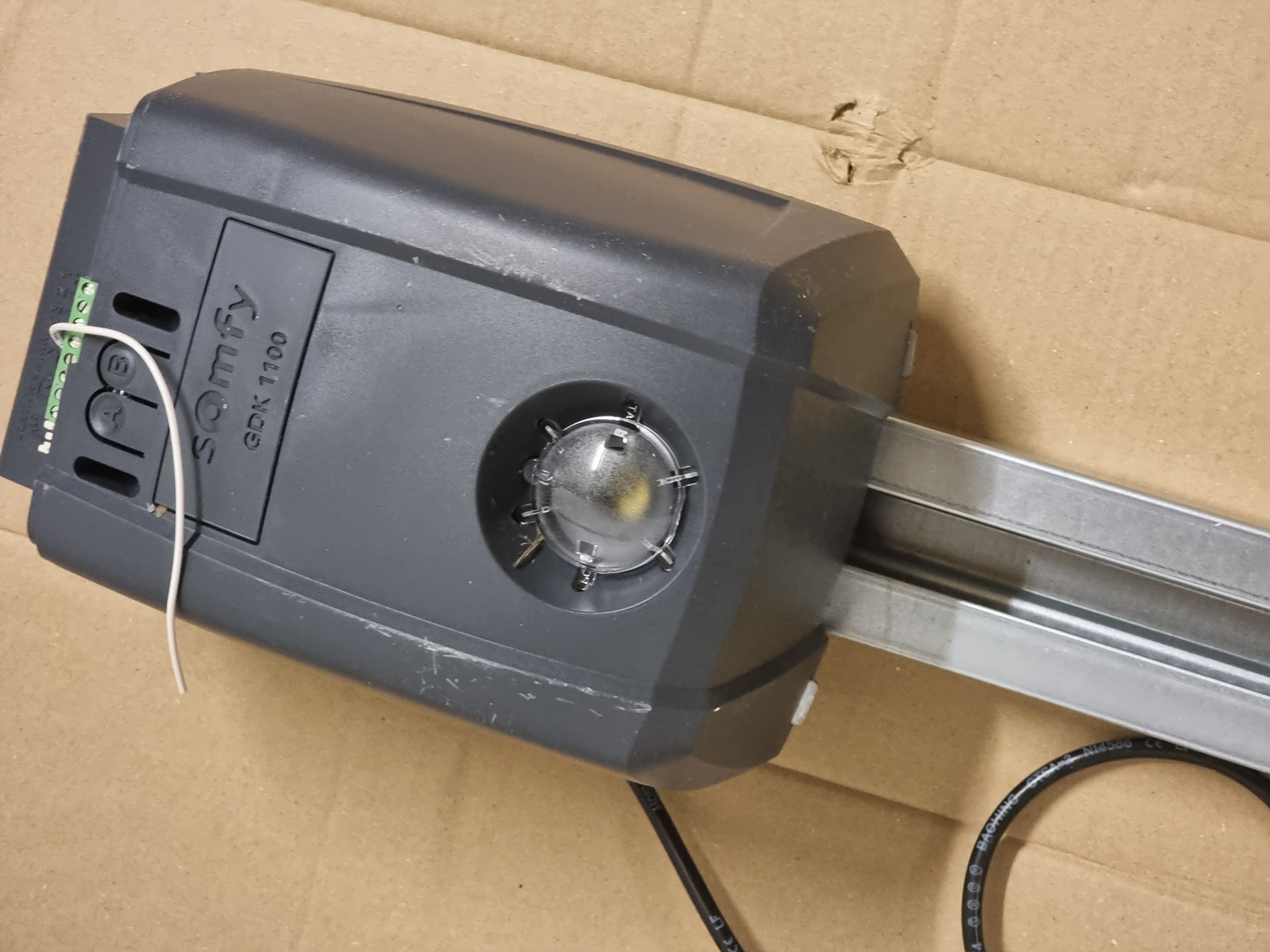

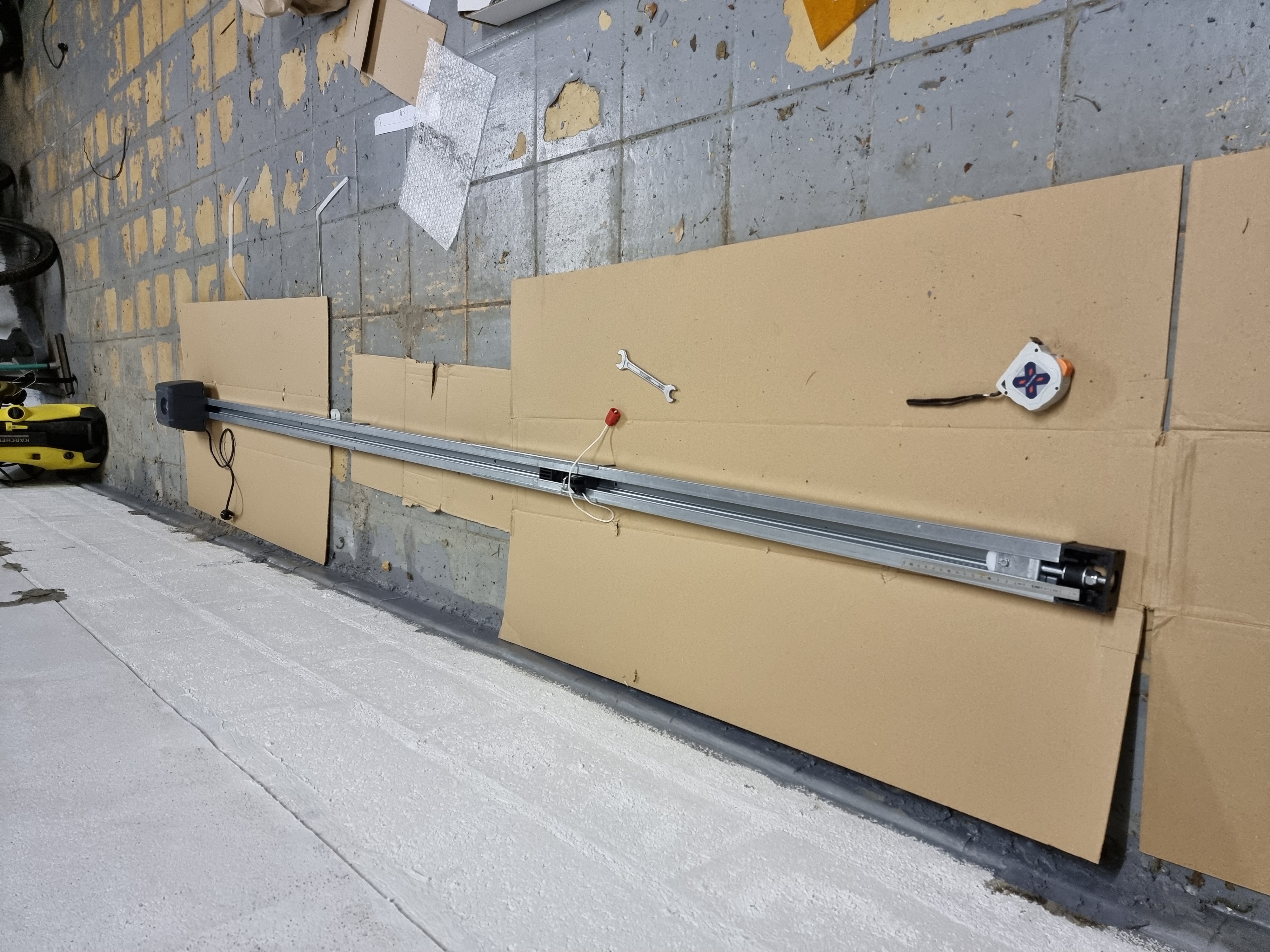

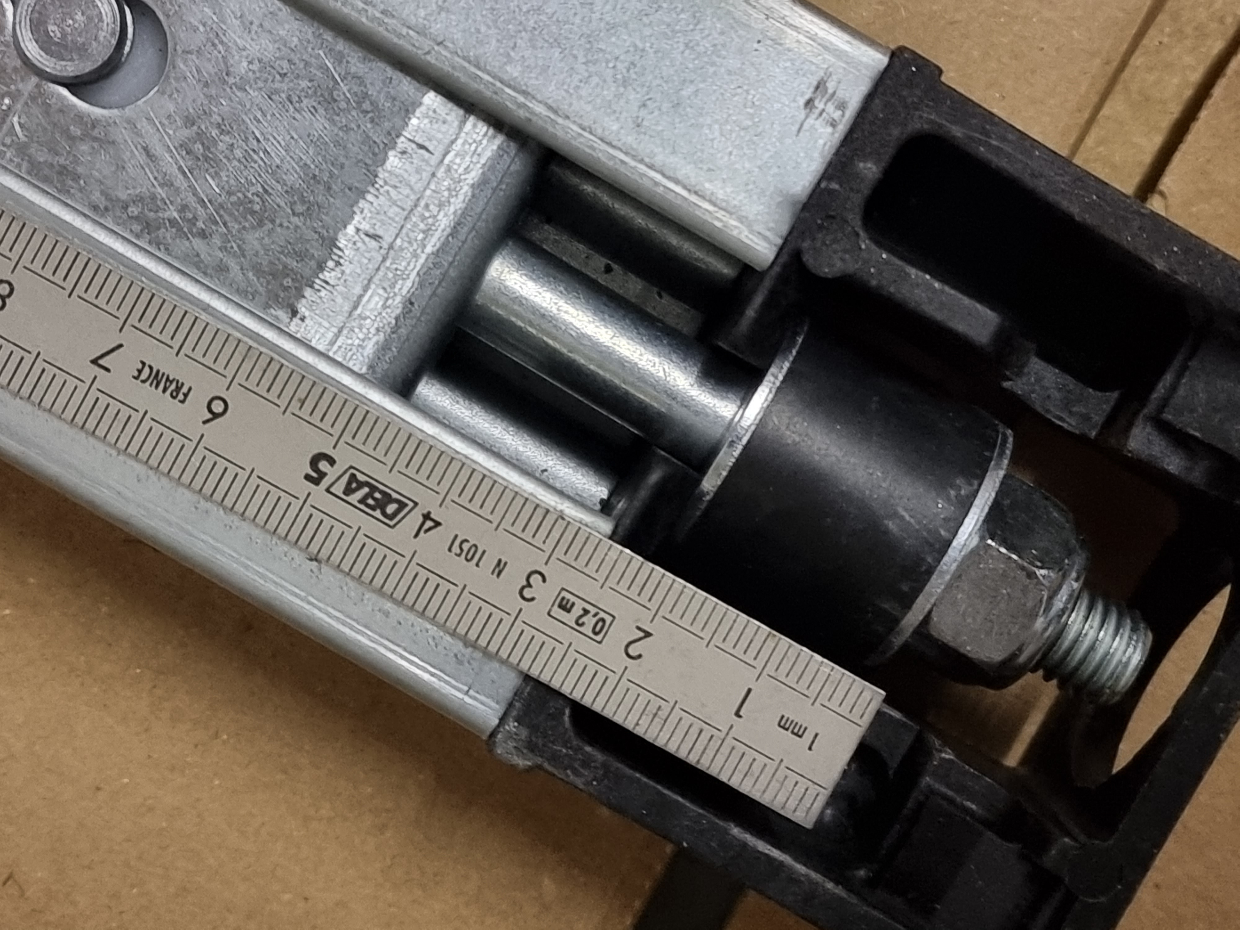

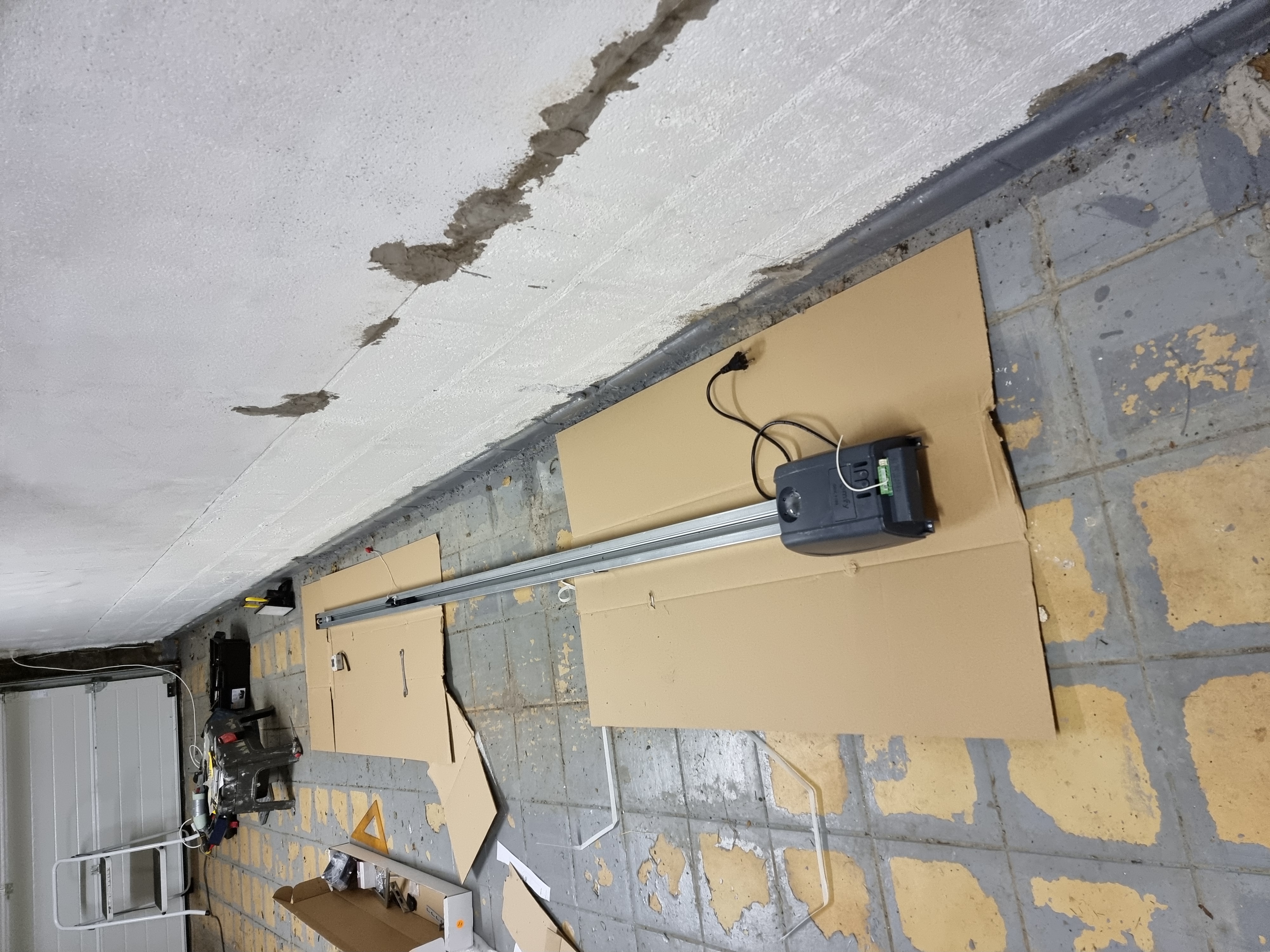

    voici les photos de l'installation posée au sol
    gilles G.
    gilles G.
    gilles G.
    32 / 100
    bonjour ,le chariot est libre tans que l'auto apprentissage n'a pas été effectué,on entend un (clac) quand le chariot s'enclenche lors de cet auto apprentissage,en principe la tension de la courroie est bonne au reglage d'usine ,mais bon quand meme verifier le bloc caoutchouc qui doit etre entre serré de 18 à 20 mm pas plus ,si on sent la courroie libre c'est tout a fait normal vu la longueur du rail
