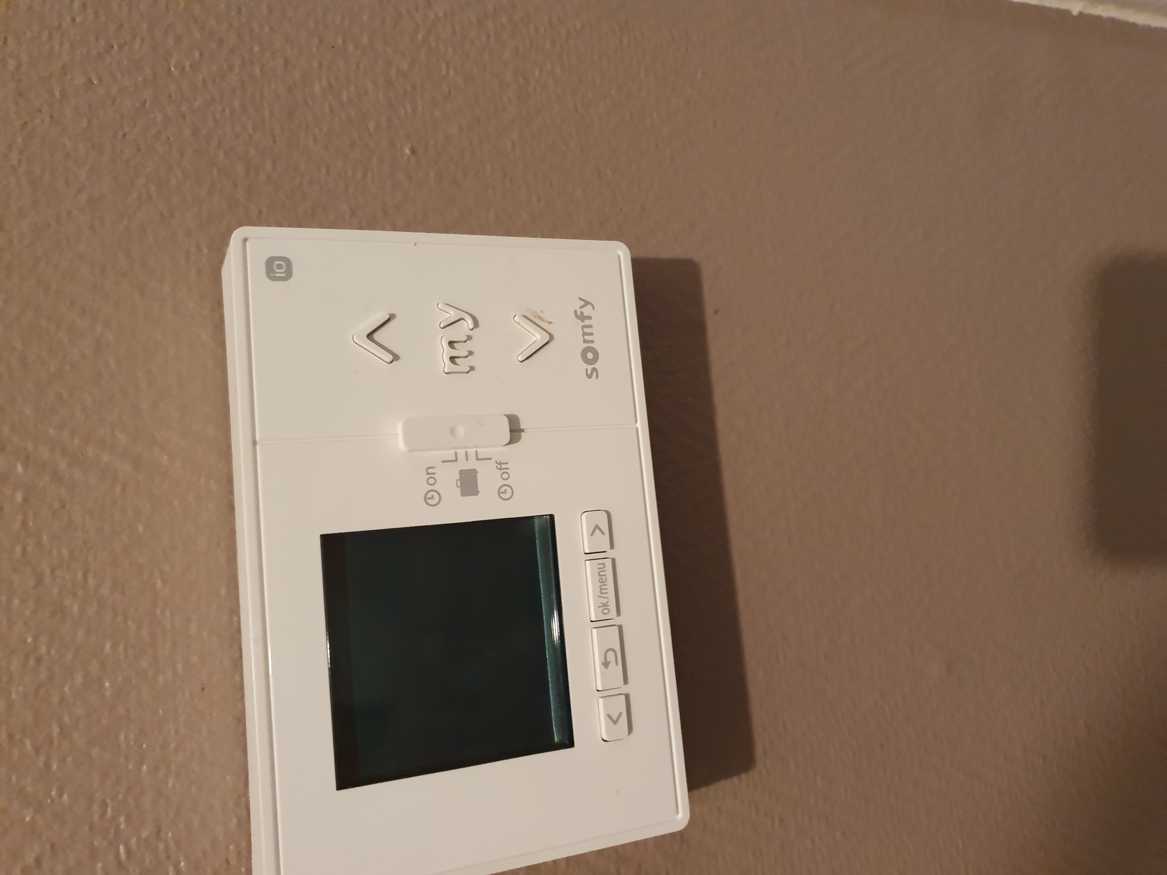

Actuellement la console centrale qui gère l'ensemble des volets roulants de mon salon et de ma cuisine est éteinte et impossible de l'allumer. Je ne sais pas si je me peux la déboîter et s'il faut par exemple changer une pile.
De plus les volets qui sont liés à cette console centrale se sont bloqués quelques temps après. Ils ne repondent pas non plus à leur télécommande respective (j'ai changé les piles)
En PJ la console centrale.
Pourriez-vous m'aider svp ?
Je vous remercie d'avance.

    Je ne connais pas du tout ce boitier IO ? Il faudra poser la question à votre installateur/vendeur.
    Ou, attendre d'autres avis.

    Bonjour Samir
    C'est une Chronis IO. Elle est équipée de 2 piles LR03 (AAA), qu'il vous faut remplacer.
