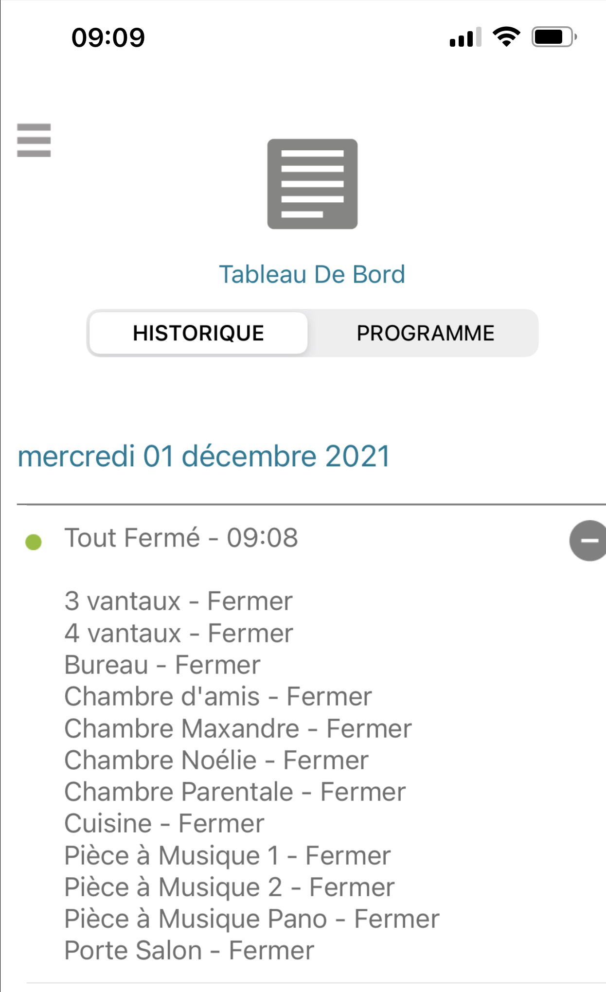

Exemple dans mes captures jointes
A 9h08 je lance le scénario : tout est ok
A 17h42 le même scénario mais lancé automatiquement via l’agenda… le volet (chambre d’amis) ne se baisse pas.

    Supprimez le scénario et recréez le ! Est-ce que ça fonctionne ?

    Bonjour. Suoer cela a fonctionné ! Merci pour votre conseil. Cordialement
