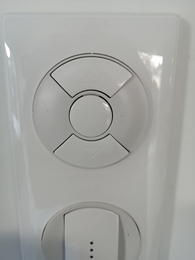

bonjour,
j'ai une télécommande situo 5io pure,un bouton smoove origin io pour la grande baie et sinon pour les autre volets, c'est dans le mur (voir photo). cdt.
Essayez l'association avec l'option "sans télécommande".
