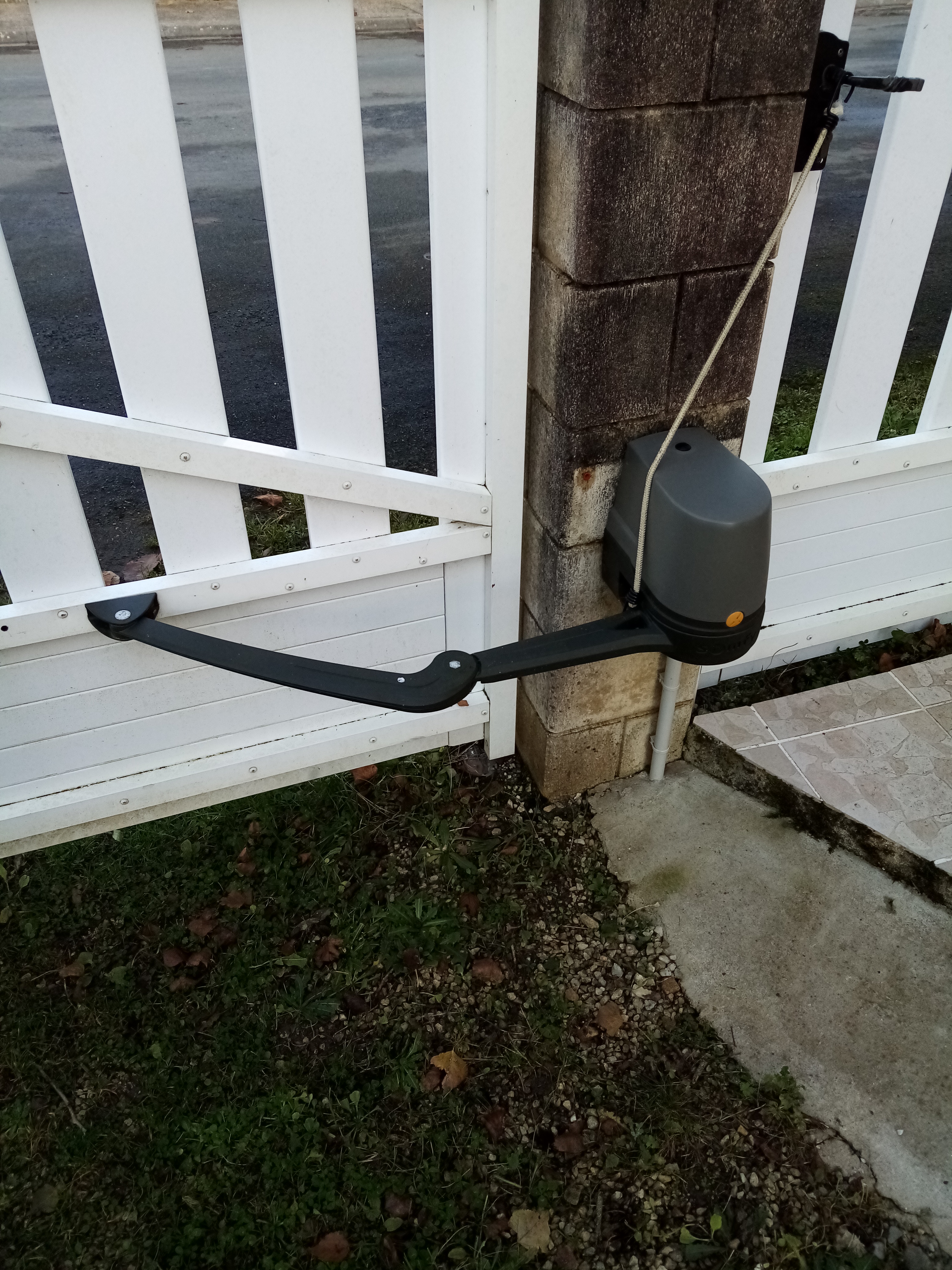

Bonjour, mon portail s'ouvre tout seul quand le vent souffle trop fort; y a-t-il un réglage possible ? Merci

    Bonsoir, il s'agit du modèle EVOLVIA 400
    Portail en PVC, plutôt léger

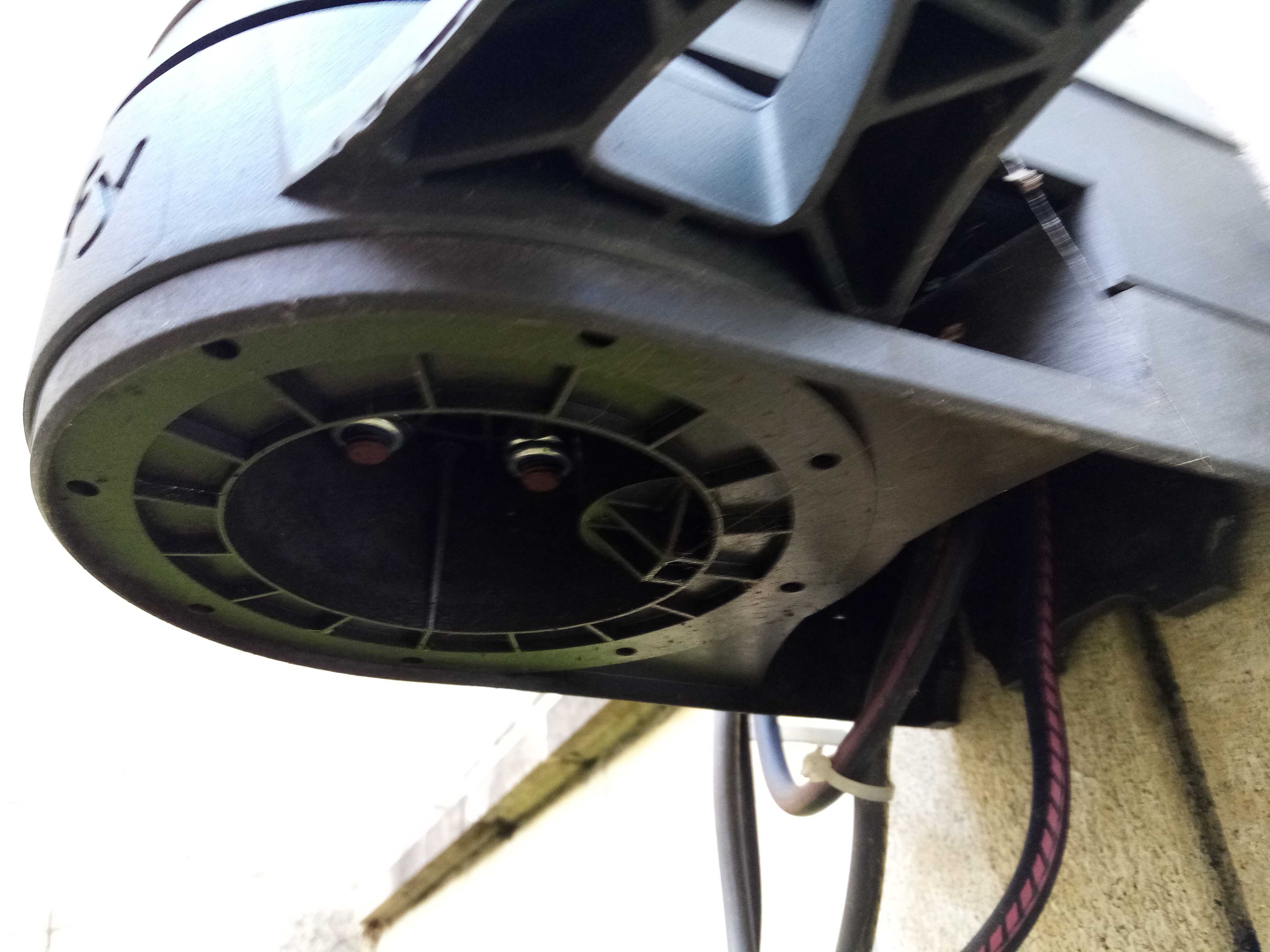

    On gagnerait du temps avec des photos de l'installation !
    Vue générale.
    Vue de chaque bras de dessus.
    On connait tous les erreurs de pose sur ce type de moteur.

    Bonjour, motorisation installée depuis 2 ans; fonctionne parfaitement, hormis cette ouverture intempestive par vent fort
    Merci d'avance
    C'est bien ce que je pensais, les flèches ne sont pas alignées.
    Reprenez la pose en déposant les pattes aux battants, puis comprimez les bras tendus avec les flèches en accord, et, repercez.
