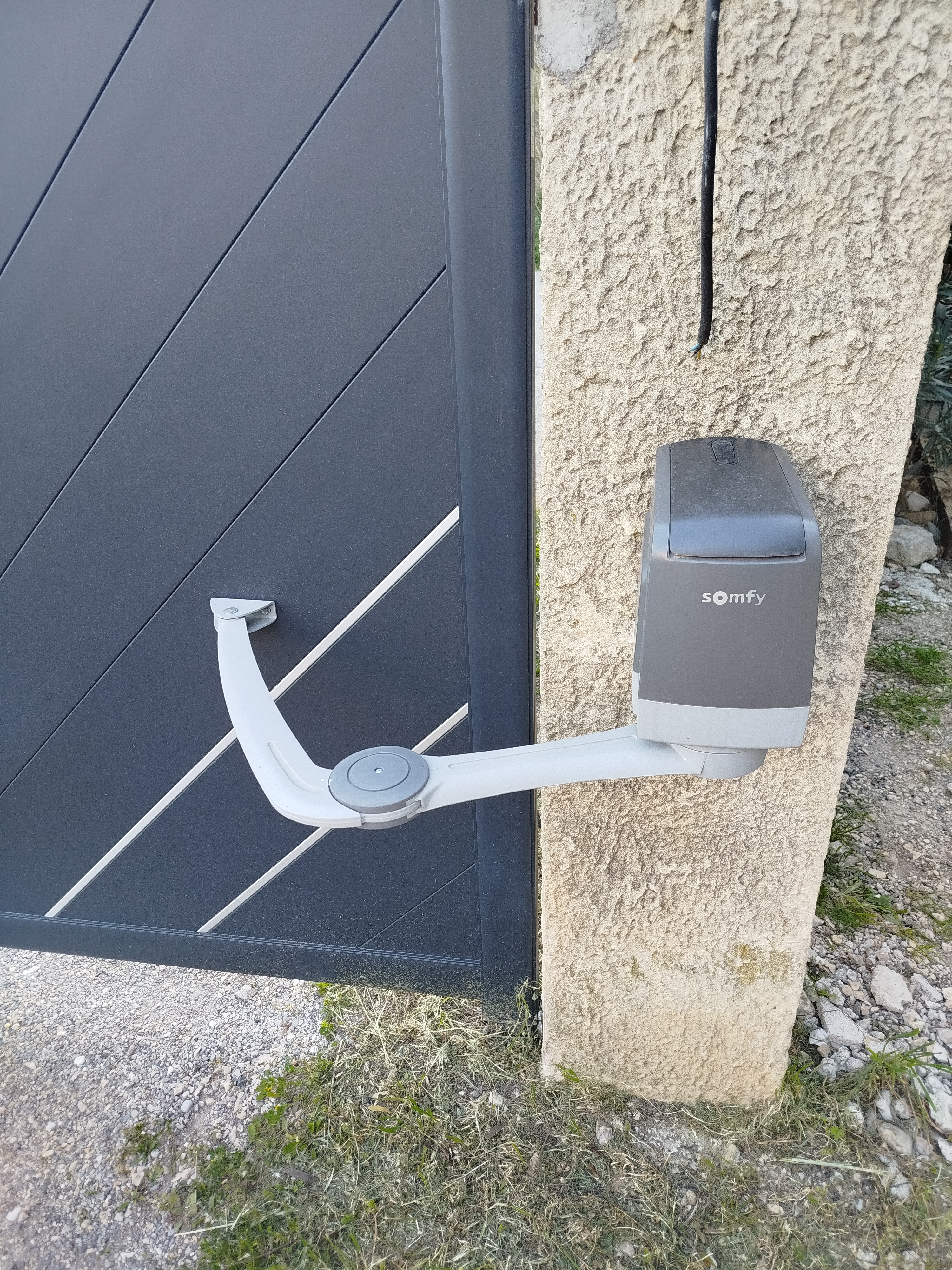

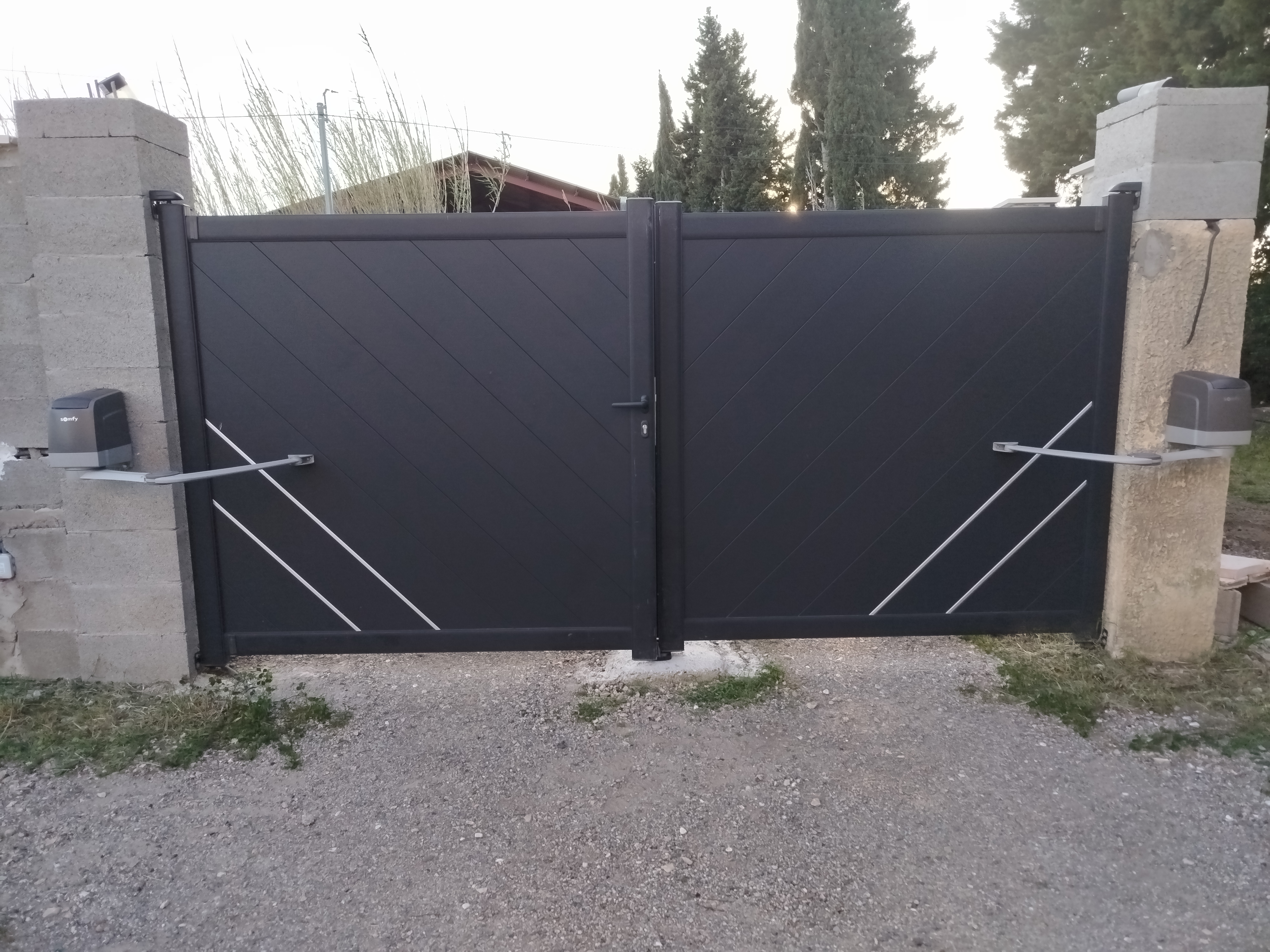

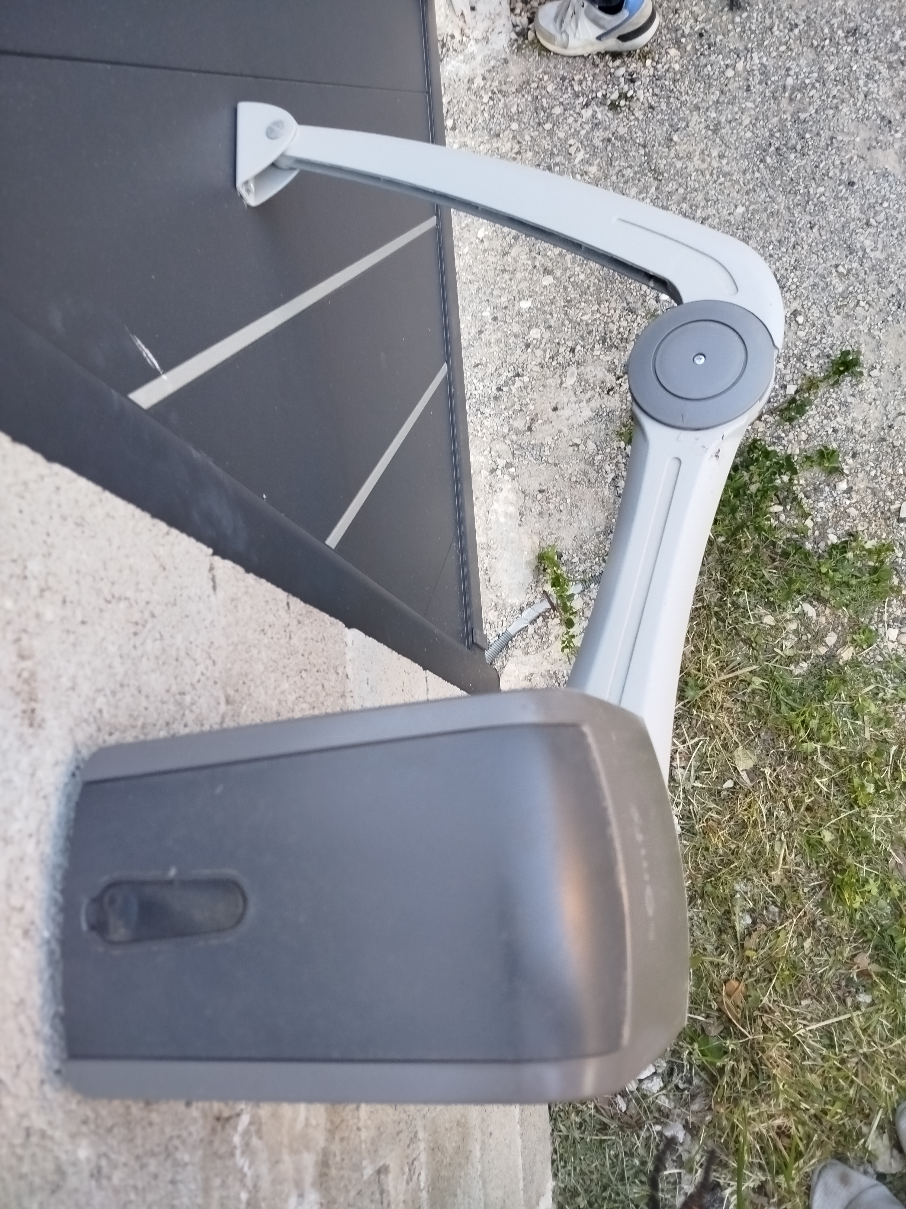

    Merci pour votre retour. Voici les photos . Merci pour votre aide

    Vous avez monté les bras à l'envers.
    Les repères sur le coude doivent correspondre, MAIS, bras tendu à fond et coude auto bloqué.
    Ce qui est loin d'être le cas, il faudra refaire le montage et la pose des bras, ce qui impliquera des nouveaux perçages dans les battants.
    Revoyez votre notice à propos du montage et des réglages bras.

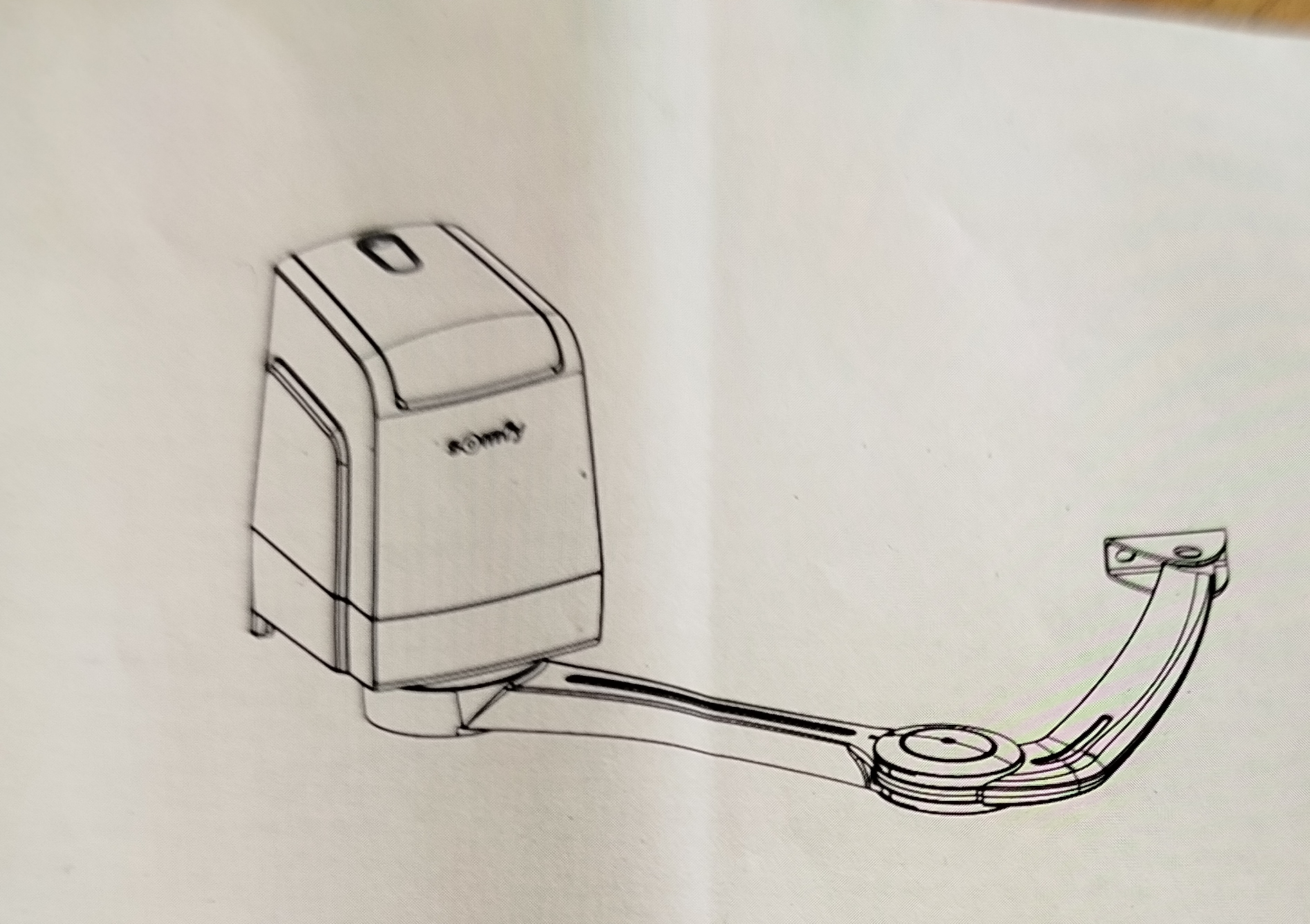

    C'est a dire je ne comprends pas je les ai monté a l'envers? , j'ai regardé la notice le dessin montre le schéma comme je les ai monté, vous pouvez m'expliquer pour Les repères sur le coude doivent correspondre, MAIS, bras tendu à fond et coude auto bloqué. Merci encore

    Quelle horreur, rien n'a été respecté !
    L'image ne représente pas le moteur en position installée !!!
    La cote "B" me semble un peu exagérée.
    Dommage pour les trous dans les battants !
    Vous êtes certain d'avoir bien lu la notice avec ses illustrations de montage et utilisé un mètre pour les cotes ?!
    Pouvez-vous montrer la première page de votre notice ?

    Il est donc possible que certaines notions de pose vous échappent. Il faudra reprendre votre notice et tout potasser soigneusement, notamment le passage où vous devrez tendre le bras à fond de butée de coude tout en l'appliquant fortement sur le battant fermé pour noter les perçages.
    Oui, la cote B est trop importante visuellement, ce qui a déjà pour contrainte de diminuer le bras de levier sur le battant.
