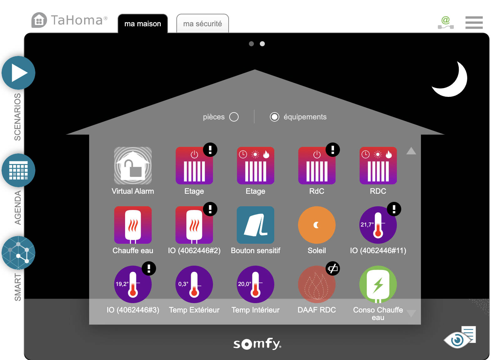

Après chaque mise à jour de la box TaHoma, j'ai des équipements qui réapparaissent dans l'application sans action de notre part.
Je dois supprimer ces équipements manuellement après chaque MàJ. Sans cela, ils restent dans la liste des équipements mais sont en erreur.
Il s'agit tous d'équipements Atlantic.
Est-ce un problème/comportement connu ?
Comment peut-on y remédier svp ?
J'espère que ce sera plus claire avec la pièce jointe.
Merci de votre aide,
Aurore

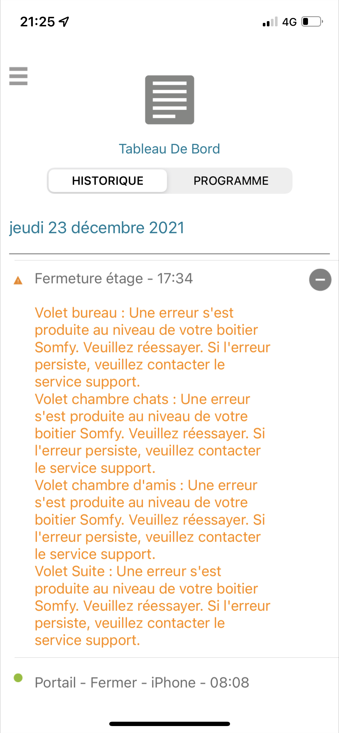

    J’ai voulu resynchroniser notre box TaHoma suite à de gros problème de lancement de scénario (voir pièce jointe).
    Les appareils fantômes sont de nouveau là.
    Pouvez-vous supprimer complètement ces appareils fantômes afin qu’ils ne reviennent pas svp ?
    Je vous remercie.
