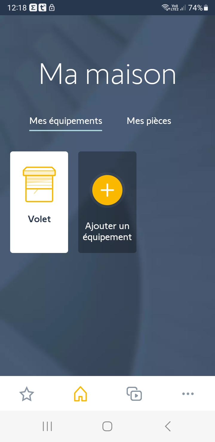

    Même problème ma tahoma et mon assistant vocal reconnaîssent le volet mais cela ne fonctionne pas du tout code pin 2107-6795-0293
    Vanessa F.
    Vanessa F.
    Vanessa F.
    Bonjour Anthoni,
    Je ne vois qu'un volet appairé à votre Tahoma.
    Pouvez-vous me préciser ce qu'il se passe exactement?
    anthoni M.
    anthoni M.
    anthoni M.
    22 / 100
    Ben pourtant regardez la pièce jointe j ai bienun volet appareil et détecté par alexa
    Vanessa F.
    Vanessa F.
    Vanessa F.
    Antoni,
    Il s'agit d'un produit RTS, l'icone apparaît systématiquement et cela même si le moteur n'est pas réellement retrouvé par la box.
    Il va falloir le supprimer et tester de nouveau l'appairage du produit.
