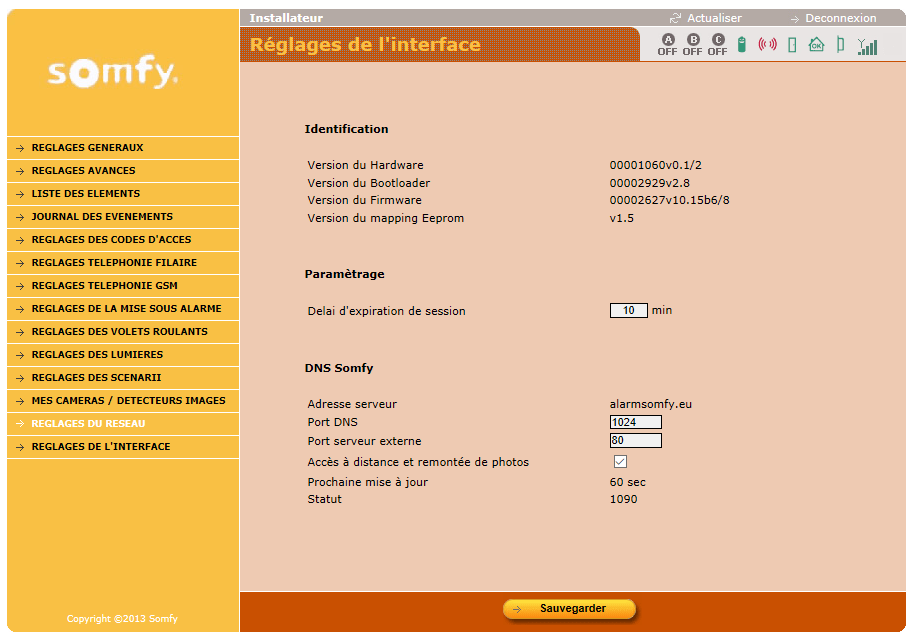

    Pouvez-vous poster une copie d'écran du "Réglage de l'interface" faite en mode installateur à partir de la console pc.

    Bonsoir,
    Voici l'écran de mon interface somfy
    Merci d'avance
    Bien romain
    A part de passer le "Port DNS" de 1024 à 80, c'est correct.
    Vérifiez que le mail ne soit pas tombé dans vos spams.
