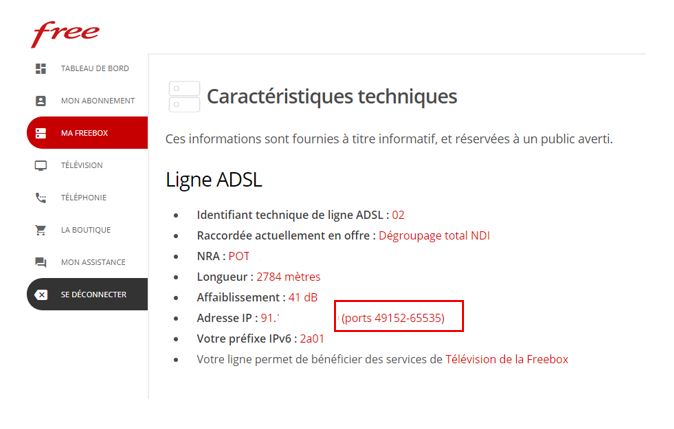

    Pour vérifier si FREE vous a donné une adresse IPV4 connectez vous sur votre compte Free et regardez derrière l'adresse IP comme sur la copie d'écran jointe si vous avez une tranche de ports de réservé.
    Si c'est le cas c'est que l'IPV4 a été refusée
    S'il n'y a pas de tranche de port réservée c'est que vous avez une adresse IP V4.
