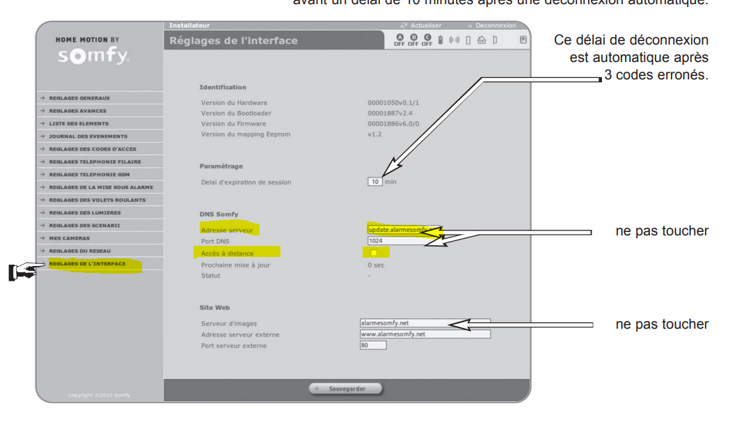

    Voila ce qui c'est passé quand vous avez inversé les deux centrales.
    La centrale envoie environ toutes les 10mn l'adresse IP externe de la box internet vers le serveur Somfy pour mettre a jour le nom de domaine.
    Visiblement la protexial n'envoie plus cette information et comme vous avez inversé les centrales, le nom de domaine a gardé l'adresse IP de la Protexiom.
    Deux possibilité pour que la Protexial n'envoie plus l'information.
    Dans l'écran Réglage de l'interface de la Protexial
    La case accès à distance n'est pas cochée ou le nom du serveur somfy est erroné ou corrompu.
