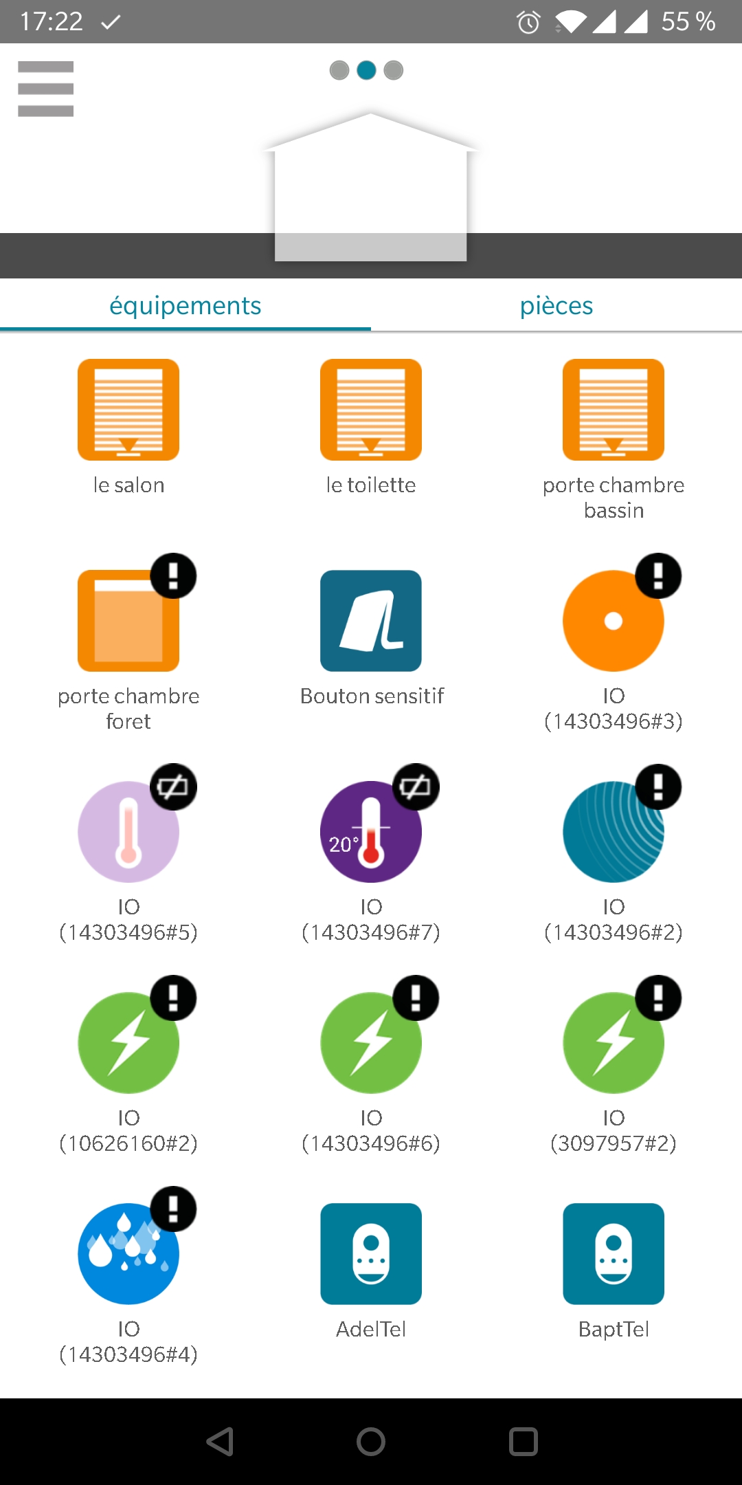

Équipement inconnu tahoma
J'ai plusieurs équipements IO inconnus et impossible a supprimer sur la tahoma. Quelle démarche je dois appliquer ?
Baptiste D.
Baptiste D.
Baptiste D.
116 / 750
    Laissez ici le pin du TaHoma et si possible, renommer les éléments en "A supprimer...".
    Un Yellow fera le nécessaire.
    Baptiste D.
    Baptiste D.
    Baptiste D.
    116 / 750
    Pin 1213 5187 5673
    Tous les éléments nommés IO

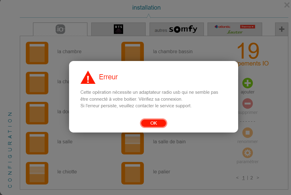

    Bonjour, suite à une mise à jour de clé IO, ma tahoma ne m'offre plus la possibilité d'ajouter des éléments IO dans configuration et plus rien ne fonctionne. la Synchro n'a rien changé. Erreur signalée: pas de module radio USB.
    Baptiste D.
    Baptiste D.
    Baptiste D.
    116 / 750
    voici la fenêtre.
    IO et RTS sont incompatibles !
    Quelle est la référence de la motorisation que vous essayez de mémoriser ?

    Bonjour, ma tahoma gère X volets IO et store RTS depuis des années. Jamais eu de problèmes. J'ai juste regénéré une clé IO et depuis tout est en panne et l'onglet IO pour réattribuer les équipements n'est plus disponible.
    Bonjour Baptiste
    Si vous avez regénéré une clé io sur le TaHoma, il est normal que plus rien ne fonctionne. Il faut réinitialiser les motorisations io avant de pouvoir les réintégrer.
    Baptiste D.
    Baptiste D.
    Baptiste D.
    116 / 750
    Bonjour, là est bien mon problème, la fenêtre de gestion de clé IO n'est plus là, et lors d'une modification appareillage, la fenêtre en capture d'écran précédente s'ouvre, donc aucune option.....
    Bonjour Baptiste
    Confirmez le pin du TaHoma et attendez le passage d'un Yellow.
    Baptiste D.
    Baptiste D.
    Baptiste D.
    116 / 750
    Bonjour, une MAJ vient d'être effectuée, l'onglet système IO est de retour.
