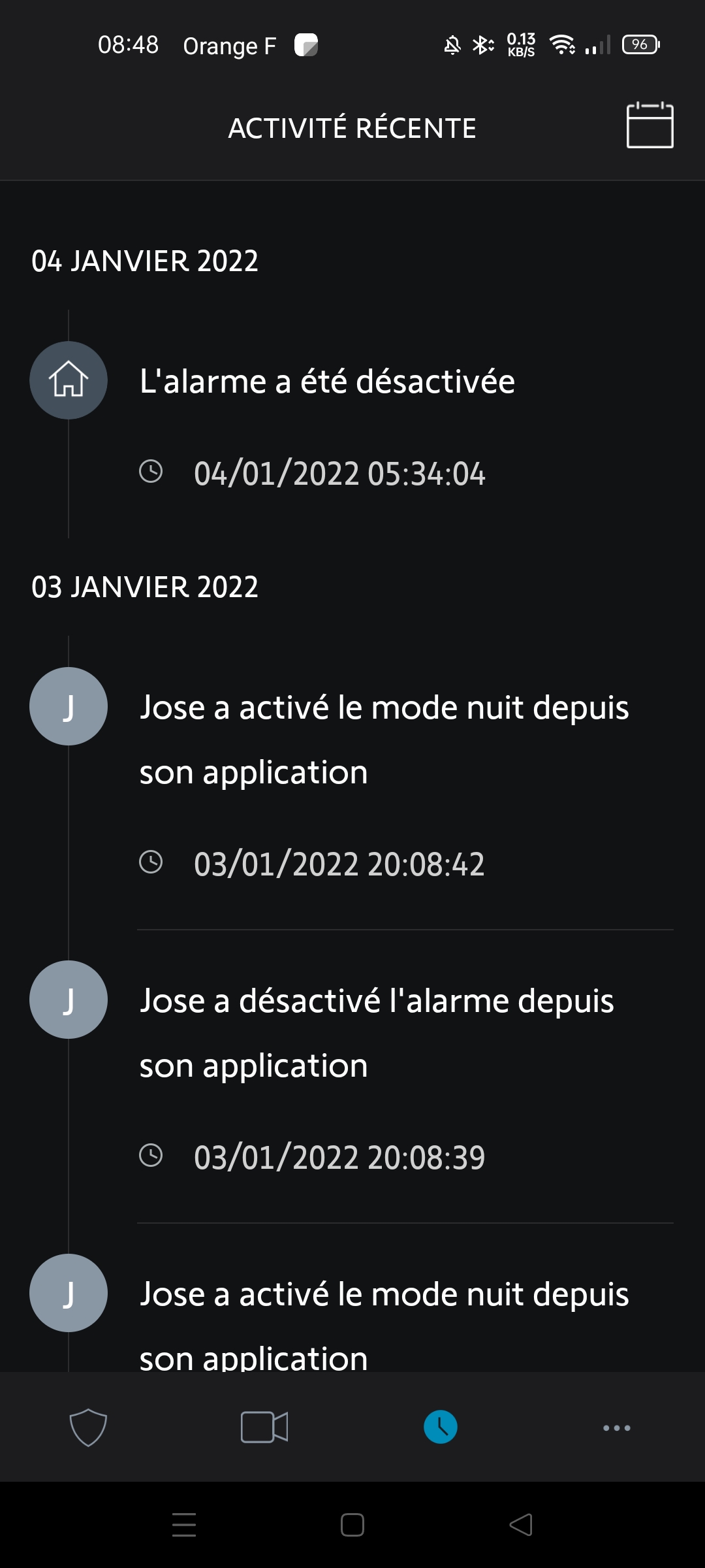

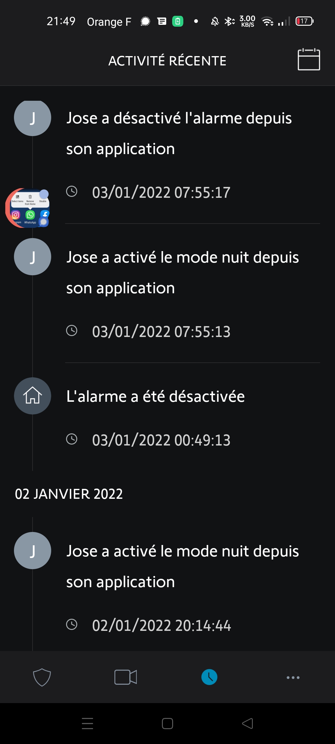

Mon gros problème est que je me suis fait cambriolé le 31/12/21 et que l alarme ne s'est pas enclenché...apres avoir passé deux heures à tout reprogrammé puisque rien ne fonctionnait, j'ai réactivé l'alarme, dans la nuit j'ai eu le message : l alarme a été désactivé sans aucune intervention de ma part ! Merci d'avance de votre aide car je suis plus qu inquiet et surtout très énervé pour ce cambriolage qui aurait pu être évité

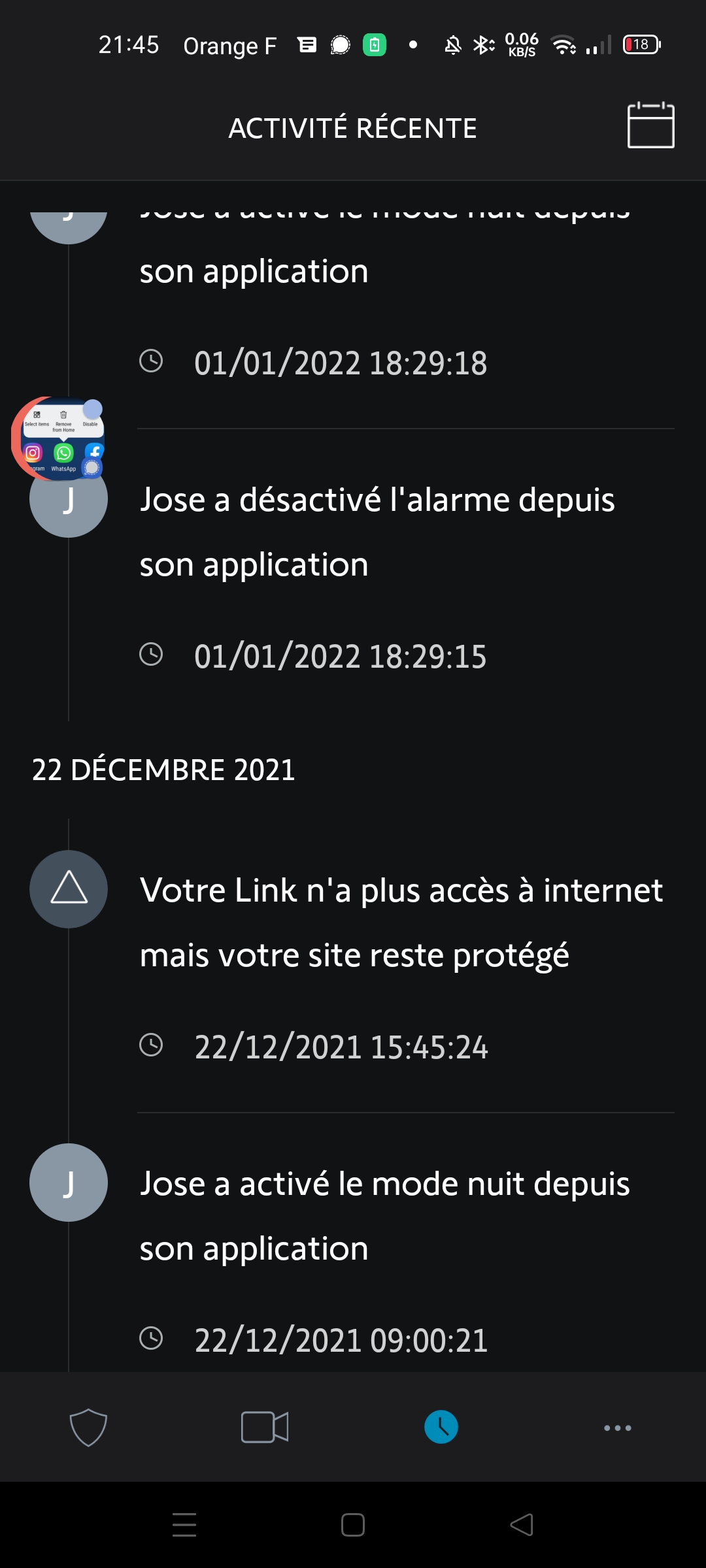

    José quand on analyse l'historique que vous avez publié, vous avez activé le mode nuit le 22/12 à 9H et votre link a perdu internet à 15h45.
    Après la désactivation n'a eu lieu que le 01/01/2022 à 18h30.
    Si vous étiez absent entre le 22/12 et 01/01 pourquoi n'avoir activé que le mode nuit.
    Ensuite la perte d'internet à 15h45 peut correspondre à une coupure de courant et si c'est le cas au bout de 6H le link n'a plus de batterie donc plus de protection.
    Comme vous avez pu désactiver l'alarme en rentrant et que le cambriolage a eu lieu le 31/12 je pense que votre cambrioleur connaissait bien les lieu et l'installation, et il lui a suffit de remettre le courant après son cambriolage pour le Link se recharge et se remette en veille.
