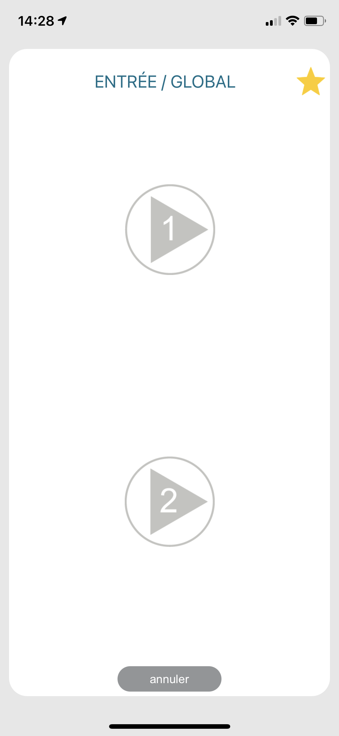

Je ne parviens pas à contrôler mes volets roulants SOMFY io via l’application Tahoma.
J’ai pourtant ajouter sur l’application tous les volets via les télécommandes murales.
Pourriez-vous m’expliquer ce qui, faut faire?
Exemple, j’aimerai à distance fermer ou ouvrir tous les volets contrôlés par la télécommande entrée global mais une fois cliqué les commandes sont grisées et ne réagissent pas…

    Vous avez mémorisé vos télécommandes comme lanceurs de scénarios ! Ca ne peut pas fonctionner !
    Il faut supprimer tout ça et enregistrer les motorisations et pas les télécommandes.
