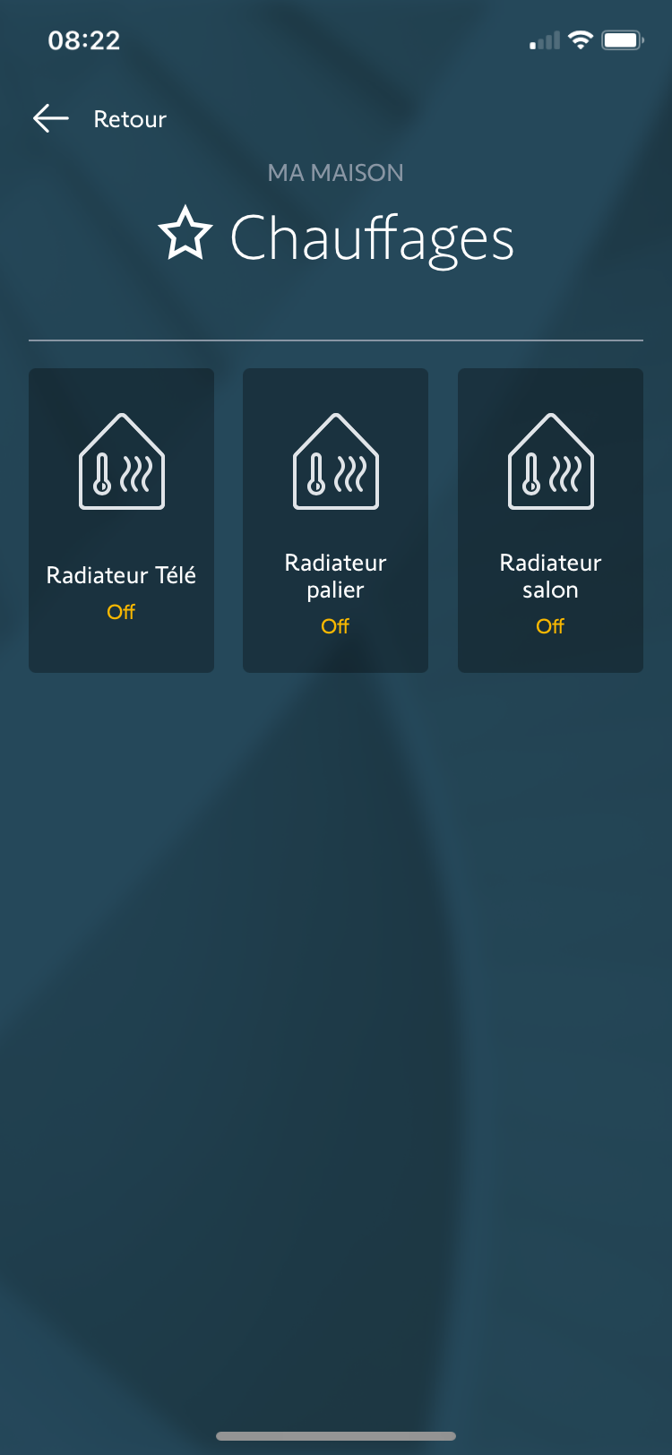

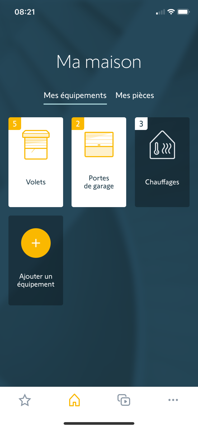

    Bonjour, merci pour votre aide.
    J'ai réussi a connecter 3 radiateurs.
    Malheureusement, je ne retrouve pas la facilité de programmation des radiateurs que j'avais sur le cozytouch atlantic.
    Est ce que vous avez une solution sur l'appli pour effetuer la prog de chaque radiateur ?
    Encore une fois merci pour votre aide
    La Switch ne reprend que les fonctions scénario du Cozytouch pour gérer les modes Confort Eco Hors-Gel et arrêt afin de combiner le chauffage avec la gestion des volets par exemple.
    Le réglage de températures reste sur les radiateurs.
