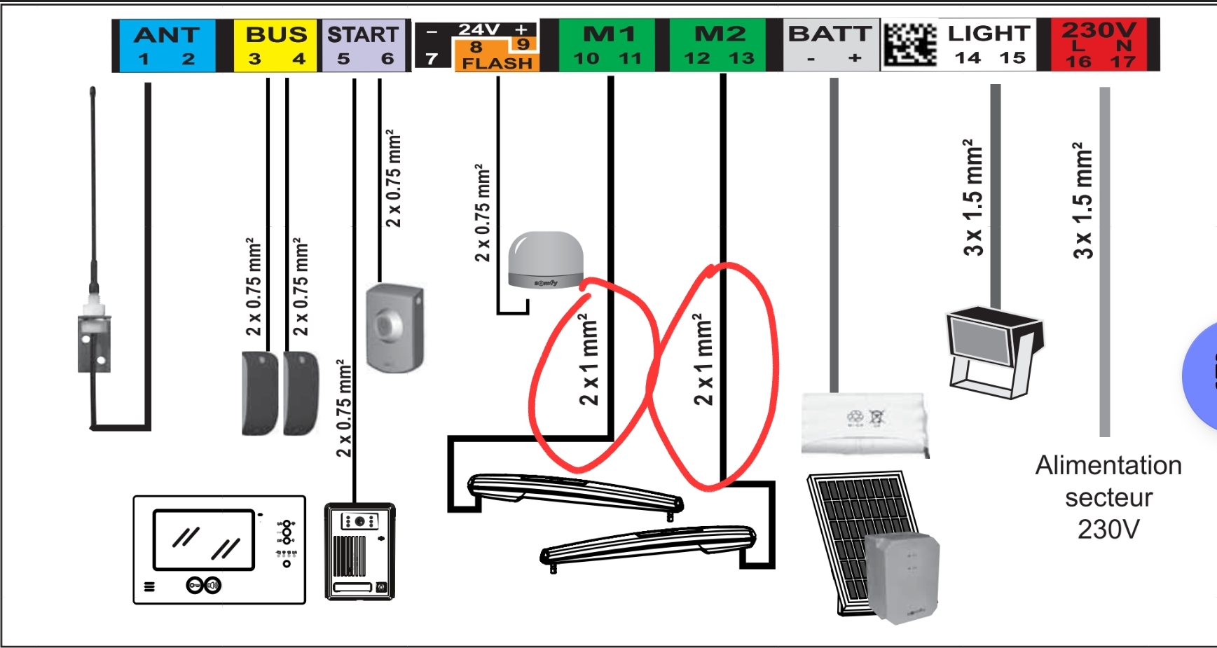

Sur le document l'alimentation 230V est soit 1,5mm2, soit 2,5mm2.
J'ai un câble de 1,5mm2 est ce que cela convient pour une distance de 40m ? si non, quel la conséquence de laisser le câble de 1,5mm2 ? Sécurité ?
Sur le câblage entre les cellules photelectrique et les 2 moteurs, c'est écrit 0.75, et 1mm2. Puis je mettre du 1mm2 pour les 2 liaisons ?

    Oui, 1,5 mm2 c'est suffisant.
    Le 1 mm2 c'est pour relier les 2 moteurs
    Le 0,75 pour les cellules mais vous pouvez mettre du 1 mm2

    Oui, tout est bon.
    Pour l'alim vous pouvez utiliser du rigide, surtout pas pour le reste.

    Merci des infos à tous, j’étais parti pour mettre du rigide sur les liaisons, donc merci du conseil.
    Donc je conclus que 1.5 pour 40m c’est bon, un vendeur de grande surface m’avait dit qu’il fallait du 2.5 avec plus de 30m, cela me semblait curieux et pas vraiment pertinent

    Bonjour, je dois mois aussi acheter les câbles de mes bras de moteur qui sont censé être en 1mm².. selon vous est-ce que je peux les remplacer par du 1,5 mm² ? je ne trouve que ça dans le magasin à côté de chez moi..
    1.5 jusqu'à 25m sinon du 2.5.
    Pour l'alim préférez du rigide.
    Disjoncteur C10 est suffisant.

    Merci de ta réponse mais je crois qu'on ne parle pas des mêmes câbles..
    Je parle des cables reliant le boîtier de commande aux bras moteurs.
    J'ai fais un screen pour que se soit plus claire.

    Bonjour Maxime,
    Qui peu le plus peu le moins,
    Dans votre cas passer de 1mm² a 1,5mm² n'aura aucun impact si ce n''est celui du tarif/metre.

    Super, merci de ton aide !
