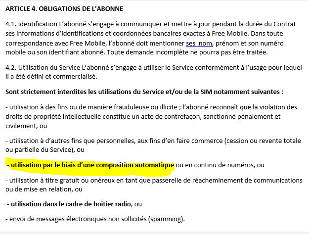

    Bonjour Lionel
    Les cartes SIM de FREE ne sont autorisé que dans les téléphones et également dans une Clé internet 4G
    Par contre elles ne sont pas autorisées dans les automates comme précisé dans les conditions générales de vente.
    Free fait régulièrement le ménage et black liste les modules automates.
