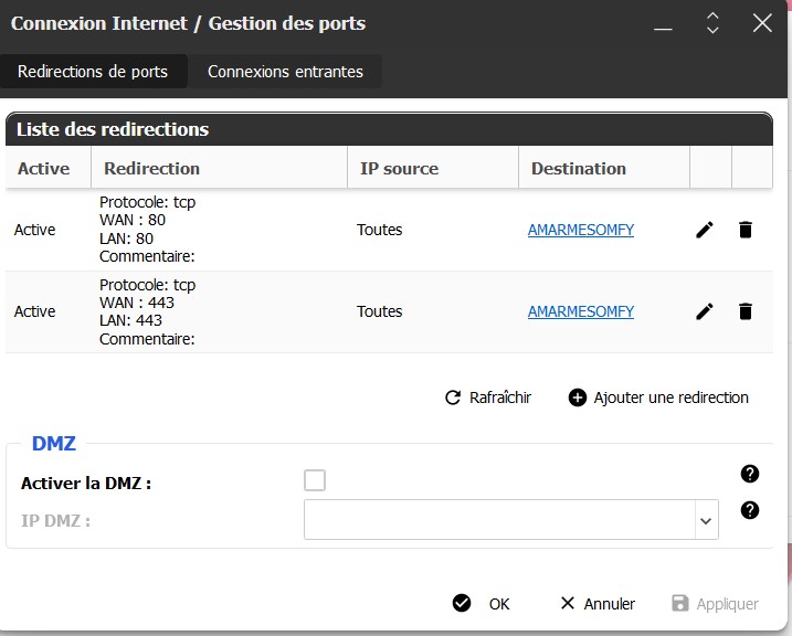

    Postez une copie d'écran, depuis la console pc du "réglage de l'interface" et du "réglage réseau", ainsi qu'une copie d'écran de l'ouverture des ports sur la freebox.

    Ce qui est bizarre, c'est que je mets à jour la gestion des ports puis sauvegarde et quand je reviens dessus les ouvertures de ports ont disparu. Je viens de les remettre afin de vous les envoyer en PJ. Je joins également les autres états : connexion internet configuration, réglages de l'interface, réglages du réseau et donc connexion internet gestion des ports (avec la réinitialisation que je viens de refaire pour la 3ème fois). Quand je me connecte avec mon téléphone je n'ai aucun message d'erreur. Je mets mon code utilisateur puis l'appli tourne sans fin sans se connecter.
    Autre info qui n'a peut-être aucun rapport : dans réglages du réseau l'adresse IP box qui figure (192.168.1.254) n'est pas celle que j'ai obtenue avec l'IP V4 Fullstack (82.66.177.240)
    Merci de votre aide !
    Sébastien
    Sur le réglage réseau, décochez la case "Activer DHCP" et passez le DNS primaire à 8.8.8.8 et le DNS secondaire à 8.8.4.4
    Sur lr réglage de l'interface, passez le "Port DNS" de 1024 à 80.
    Si ça ne fonctionne pas, postez des copies d'écran de la configuration de l'application mobile.
