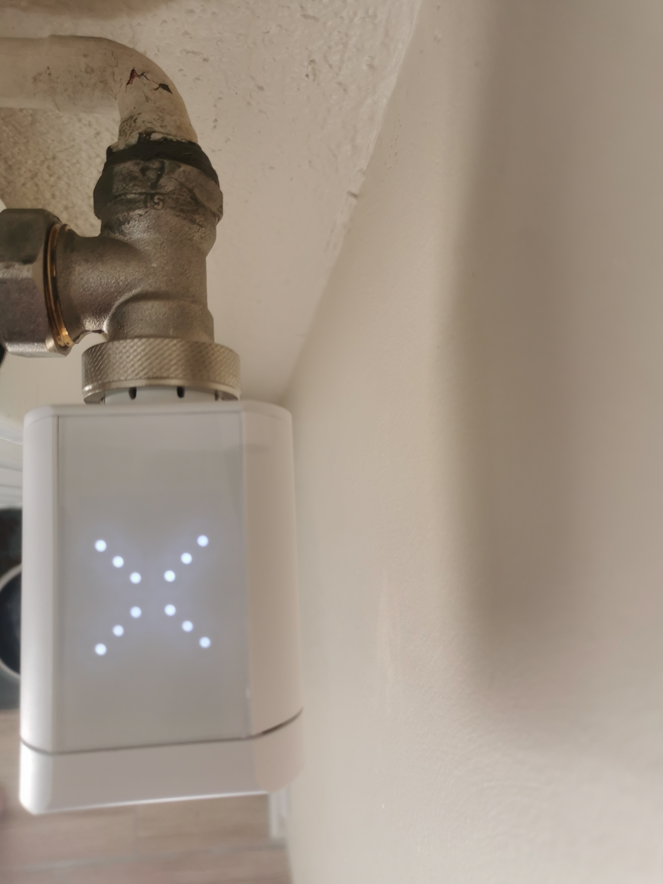

    Voici ma tête, celle-ci est je pense enfoncée jusqu'au bout.

    Si vous êtes formel que le raccord est en M30 x 1.5 il n'y a pas de pion à rajouter.
    Il faut que la tête soit vissée à fond afin que l'axe puisse appuyer à fond sur le robinet.
    Dans tel cas, il n'y a aucune raison pour que l'apprentissage des FdC ne se fasse pas correctement.

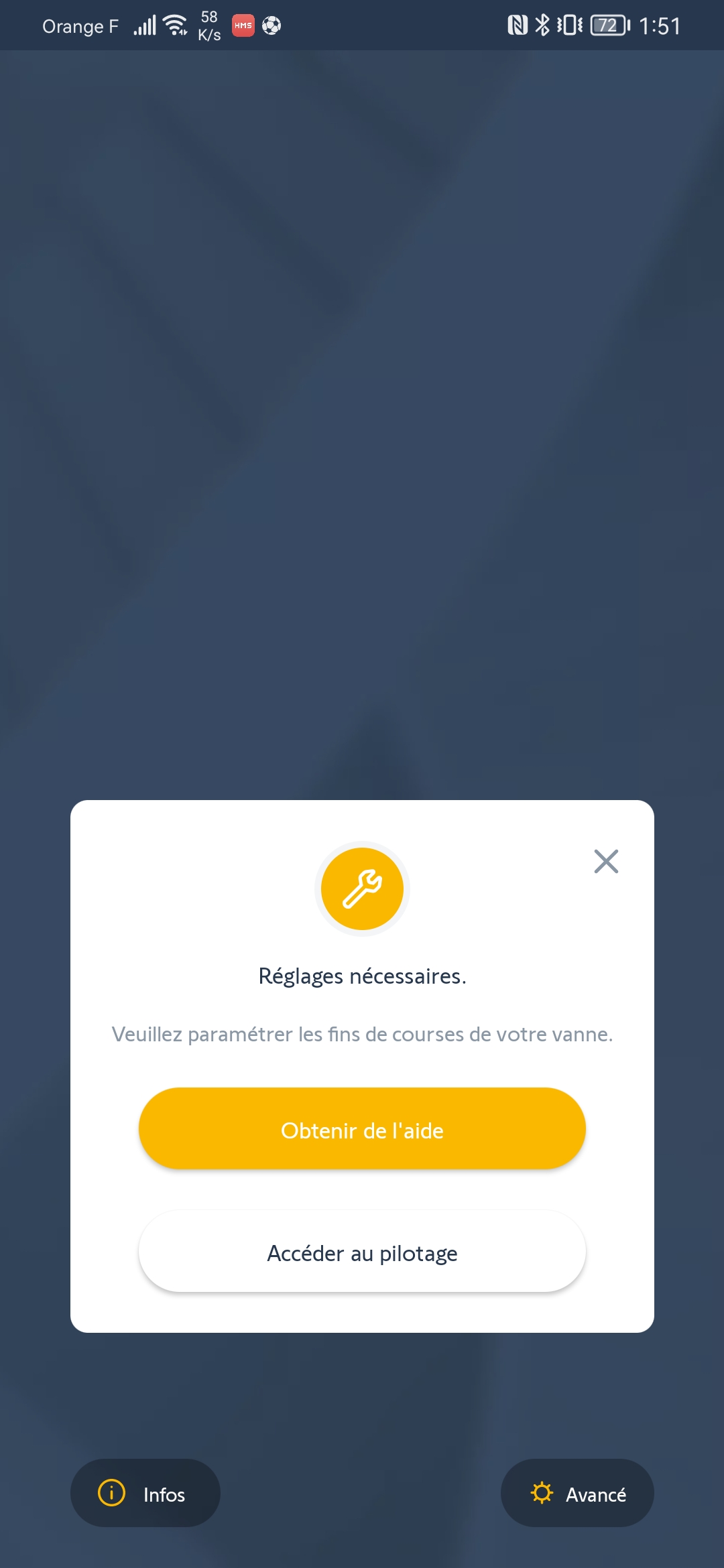

    Car l'application m'indique veuillez parametrer vos fins de courses
    Parceque les têtes restent bloquées sur la croix et les 4 carrés blancs signe que la tête n'arrive pas à réaliser ses fins de courses

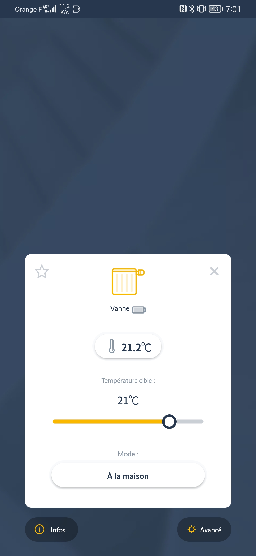

    Sinon voici ce que l'appli me donne car la tête affiche toujours le même message
