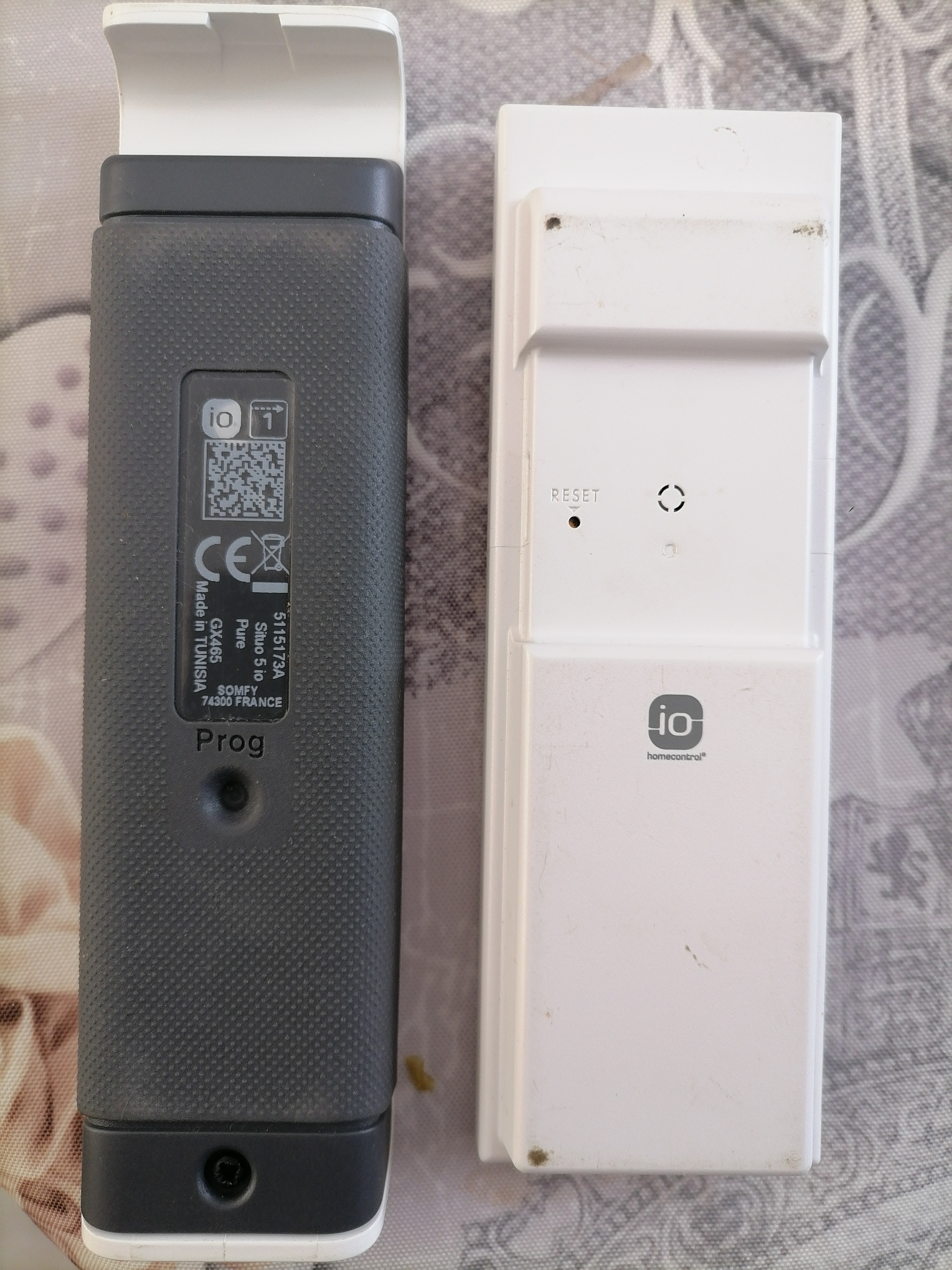

J'ai 5 volets roulants et 1 volet roulant de Velux.
Je m'arrache les cheveux pour paramétrer le volet de Velux qui ne veut pas rentrer dans le groupe de ses petits copains ..
Avez-vous une astuce car la manip qui fonctionne sur les 5 premiers ne fonctionne pas sur le dernier ..
A toutes fins utiles je vous joins les photos de mes télécommandes (Celle du Vélux est différente)

    Si c’est un volet velux solaire, ce n’est pas compatible avec des situo.
