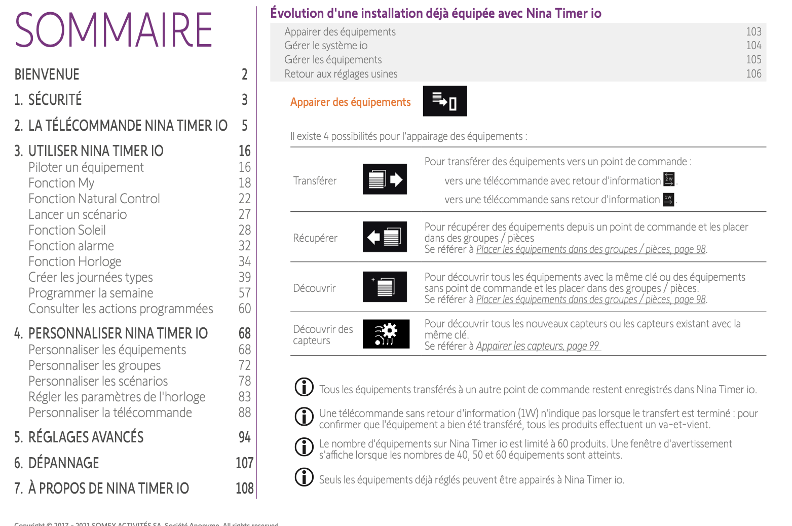

    Néanmoins c'est pas clair le menu de la Nina, car l'intitulé du "récupérer..." précise que c'est pour une 2W; or la Smoove est du 1W. Je n'ai pas vu d'explication claire sur un appairage 1 W. Ce petit feedback pour SOMFY, qui pourrait améliorer sa notice.
    In fine, tout marche et c'est le principal.
