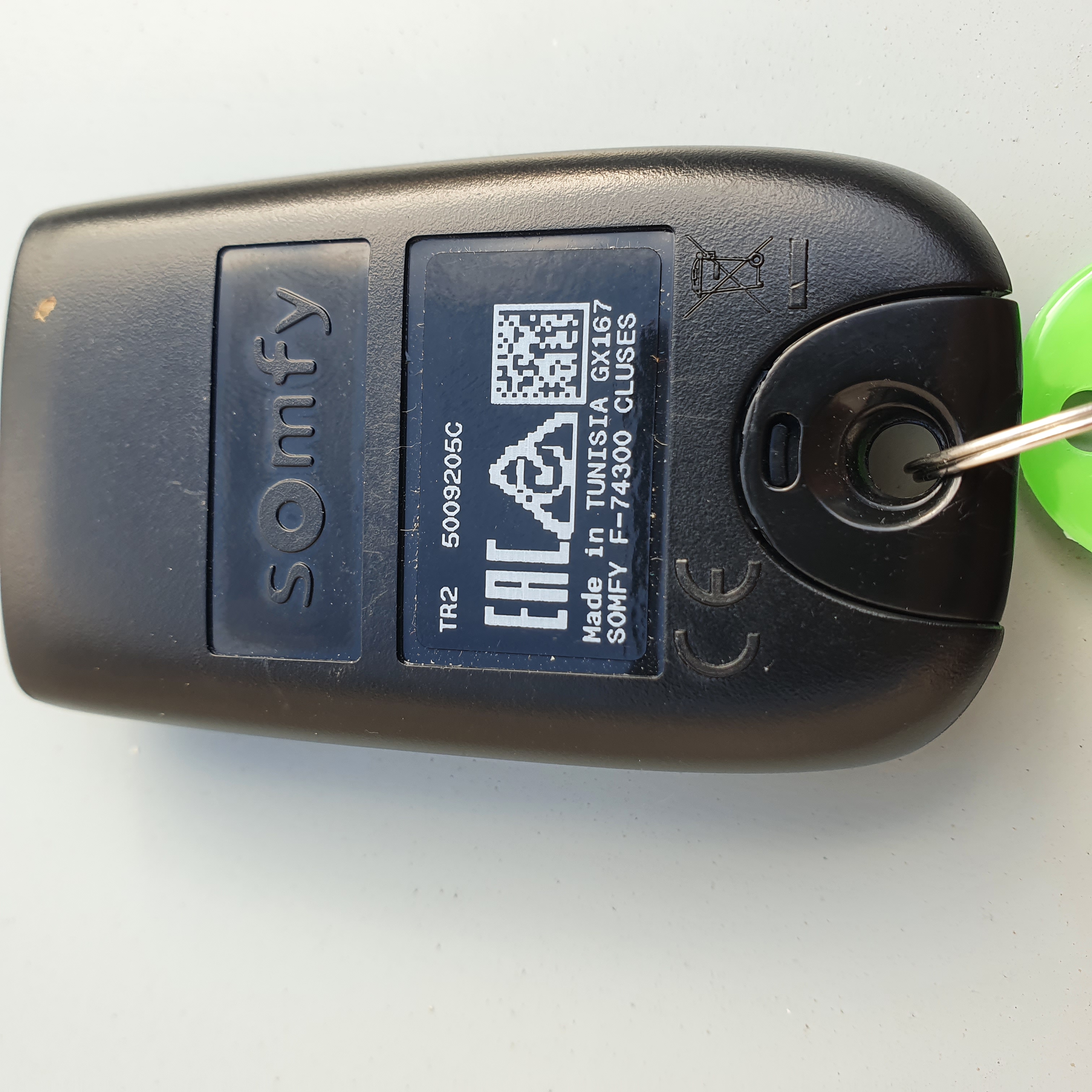

    Postez une photo nette de l'arrière de la télécommande relais.
    Une TCR a 2 codes à 6 caractères.

    Voila la photo,J ai mon code qui a 7 caractères et tahoma ne demande que 6 caractères.
    Que faire
    Ce n'est pas une télécommande relais !
