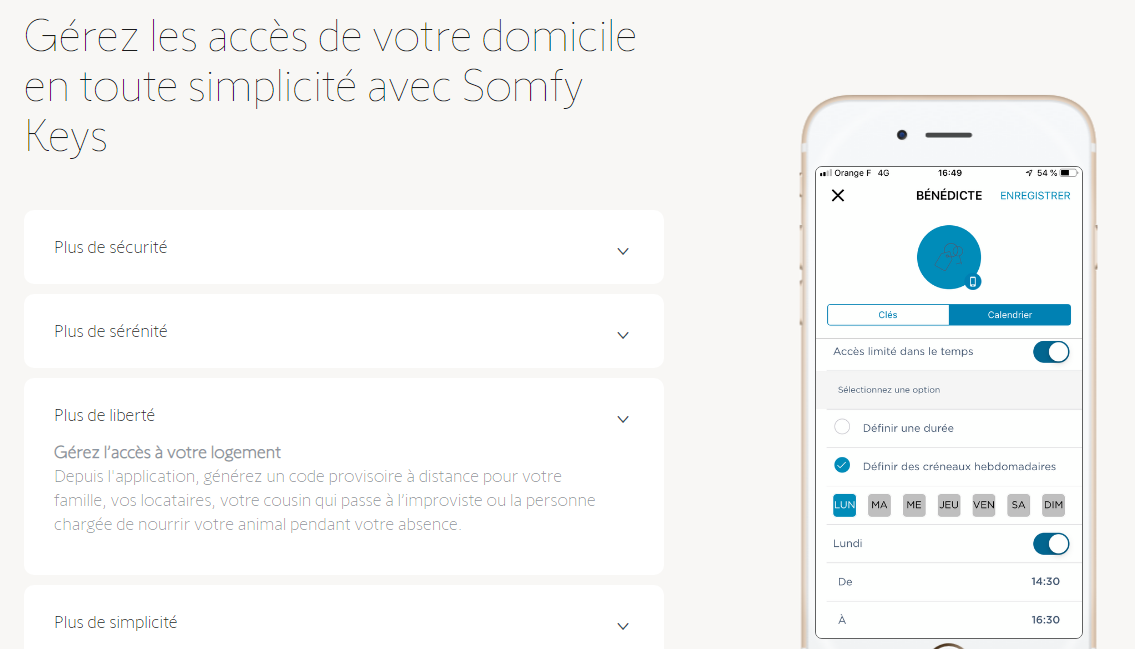

    pour compléter la réponse de Jacky, les accès se gère que via l'app Somfy Key et pas par TaHoma.
    Pour chaque locataire, il faut créer un trousseau, avec une clé d'accès via code. Le code ne peut pas être choisi, il est aléatoire. Donc à la fin de la location, soit vous détruisez la clé pour le locataire, soit tout le trousseau.
    A vous de voir.
