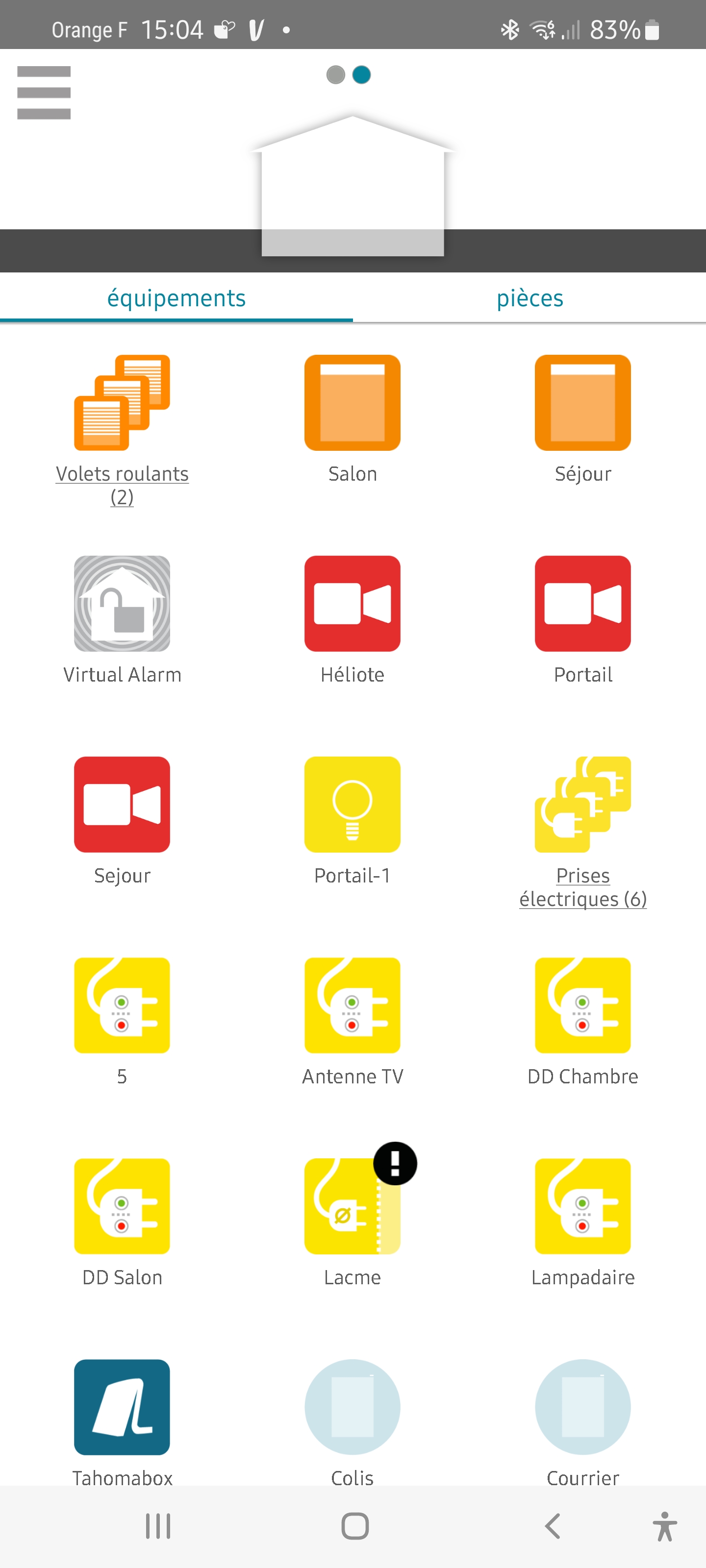

Prise IO HS
Ma prise IO est détectée car hors portée par la Tahoma.
J'ai tenté de la désinstaller sans résultat.
J'ai tenté une réinitialisation de la prise, idem, pas de résultat.
Je n'ai rien modifié dans les distances entre la Tahoma et la prise en question, l'appareil commandé n'a pas été changé non plus.
Le PIN de ma Tahoma est le 1213-4293-0932.
