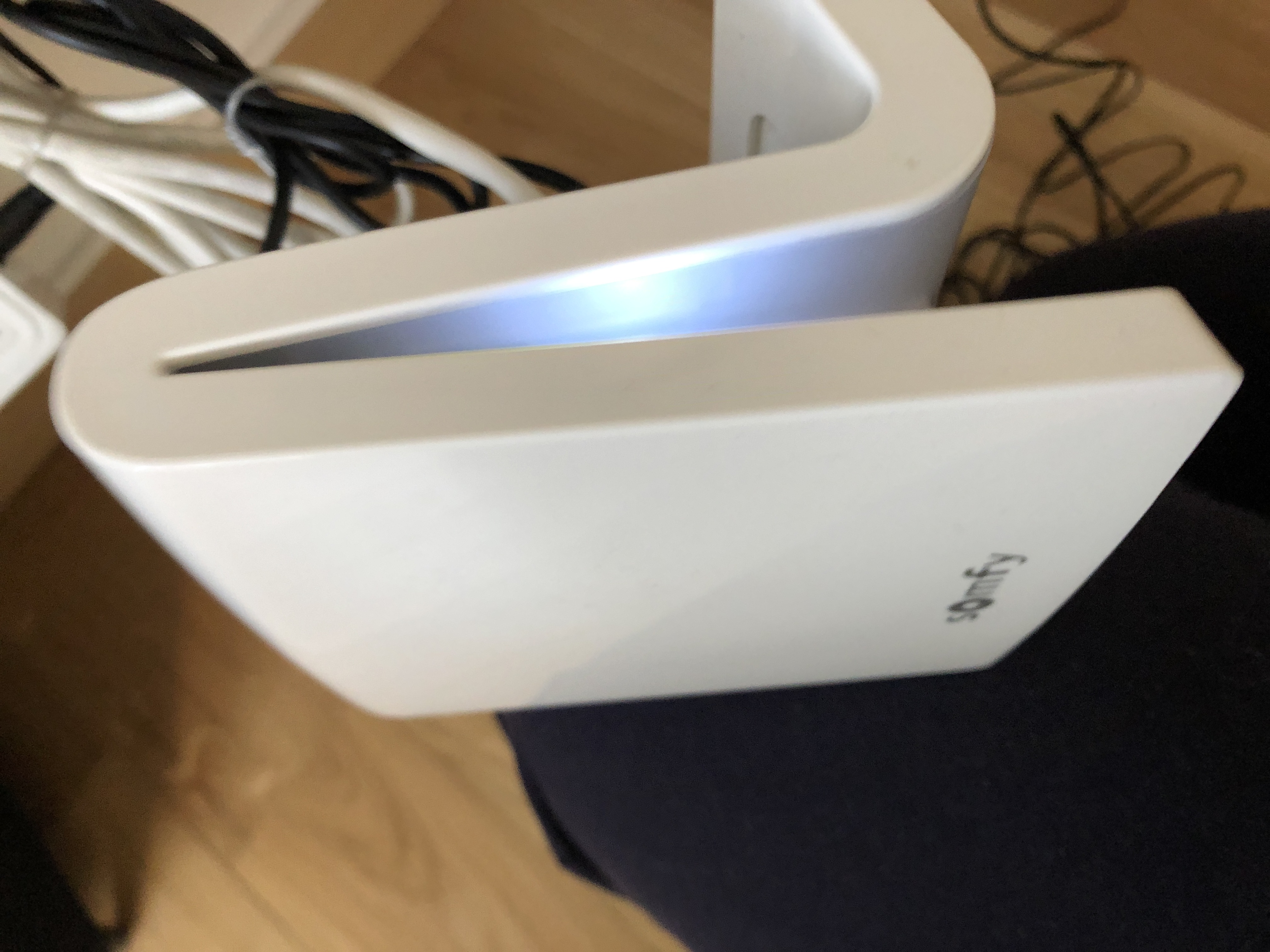

    Bonjour Nicolas,
    Merci beaucoup pour votre réponse, mais cela ne fonctionne toujours pas.
    J’ai appuyé sur les têtes jusqu’à la réinitialisation IO et réinitialisation usine (icône feuille cornée). Puis je les ai de nouveau mis en mode appairage mais rien n’y fait. Toujours aucun nouvel équipement découvert.
    Est ce possible que le boîtier soit défectueux? En apparence tout semble Ok car le voyant est clair.
    Je vous mets quelques photos de mes manipulations.
    Par avance merci de votre retour,
    Vilayphone S.
    Nicolas F.
    Nicolas F.
    Nicolas F.
    Je ne pense pas que cela soit du a un probleme du boitier.
    est-il proche de votre box ADSL/Fibre. cela pourrai produire des pertubation radio.
    Sinon je pense qu'il faudra faire un SAV sur vos tete.
