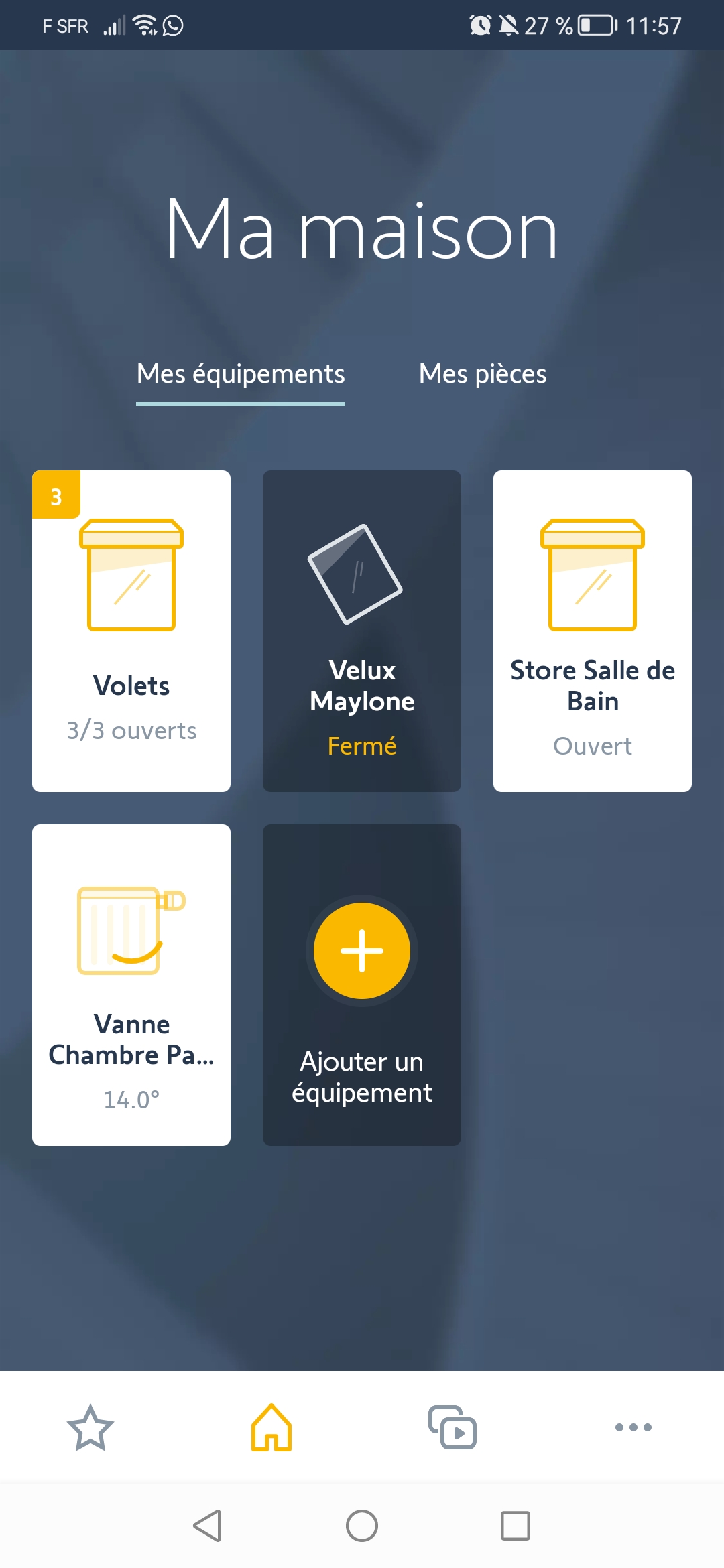

pilotage vanne thermostatique impossible depuis tahoma switch
J'ai ajouté des vannes thermostatiques somfy à ma switch (très difficilement, plusieurs essais de réinit, réappairages, reset switch, retrait piles, etc.).
Les vannes apparaissent dans la switch mais quand je modifie la T° cela n'est pas pris en compte coté switch, ça mouline mais rien ne se passe coté vanne.
La switch est à moins de 6 mètres sans obstcles des vannes.
Une idée?
