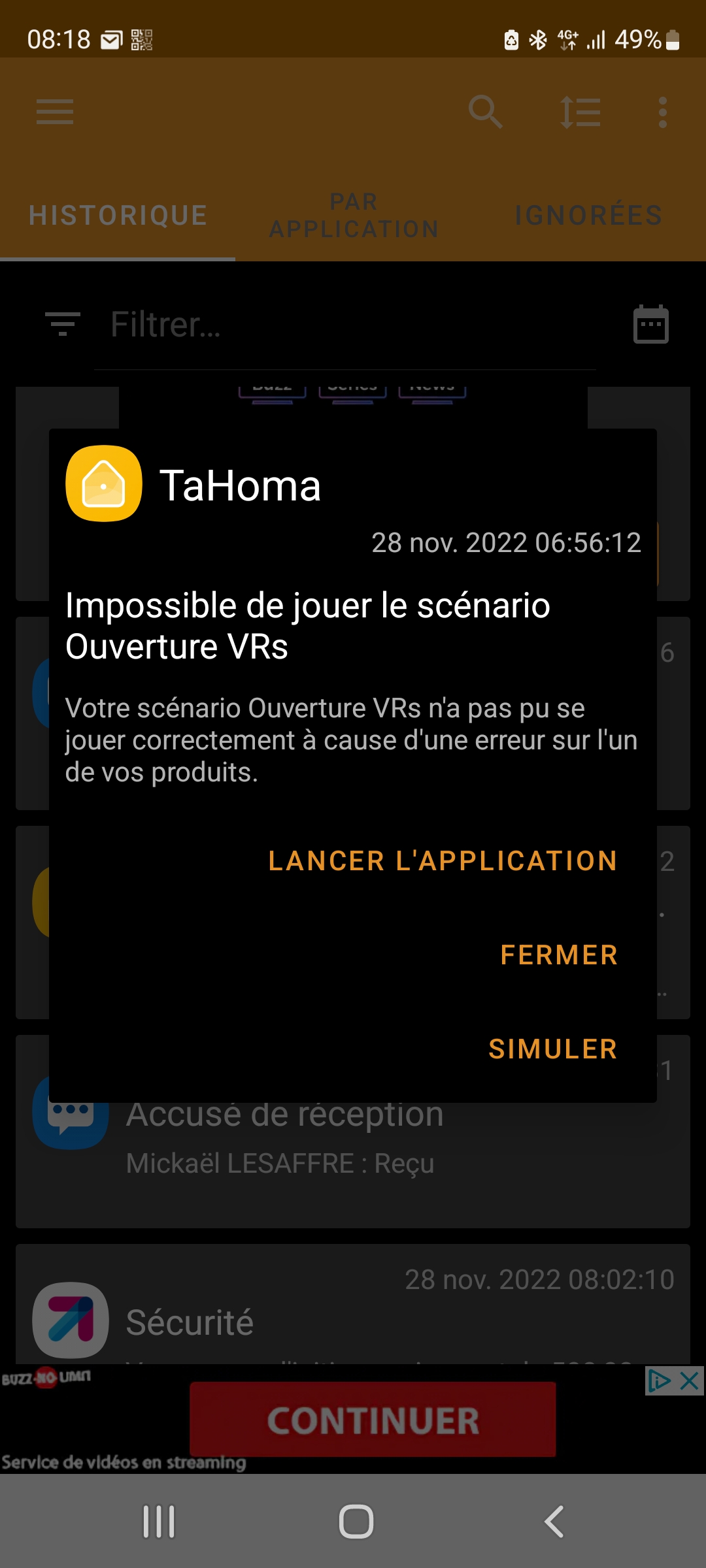

Le soucis est qu'un VR s'ouvre complètement jusque la butée, mais la Tahomaswitch indique une ouverture à 92%, avec une notification à chaque ouverture du VR.
