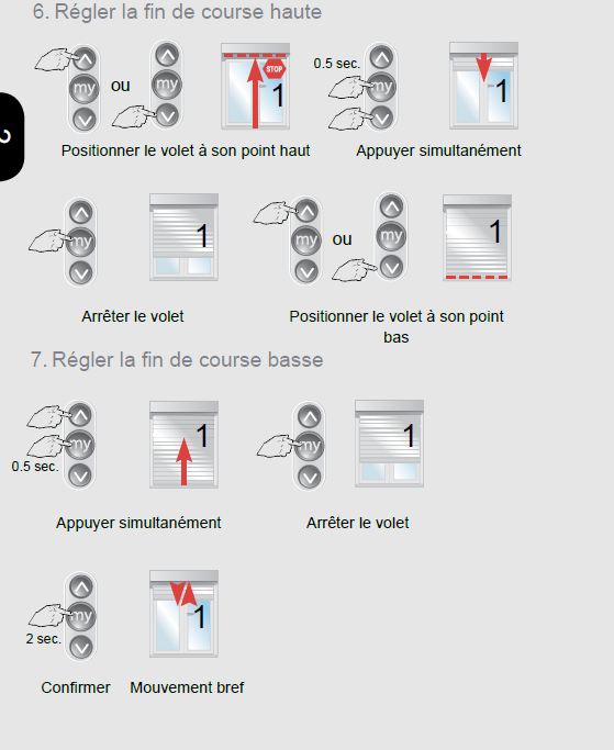

    refaites la fin de course basse du volet.

    J'ai reprogrammé mes fins de course mais sans succès.

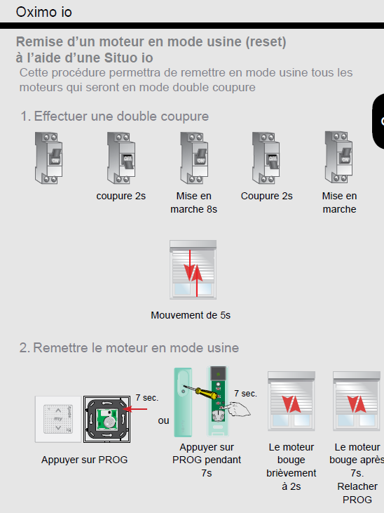

    Pour effacer ce défaut d'information de volet fermé mais reste 1% sur l'appli, il vous faut remettre en mode usine le moteur.

    J'ai tout essayé, supprimer le volet, reparamétrer les fins de course puis remettre le volet, le tout plusieurs fois, mais le problème est toujours présent.
    Il serait temps que les programmeurs de l'application y jette un oeil !!!
    Bonjour Philippe,
    L'application remonte uniquement les informations données par le moteur.
    Il faut donc le reprogrammer et si cela persiste contactez votre installateur ou Velux.
