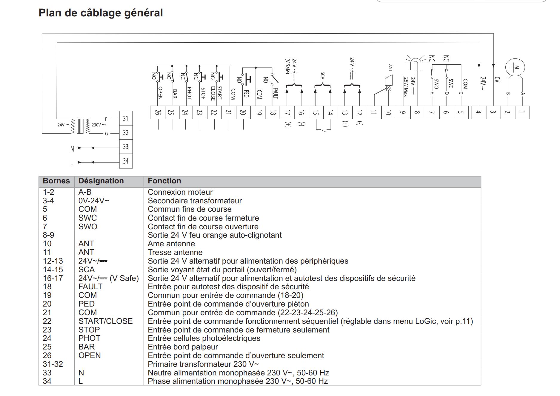

    Pouvez-vous poser ici une capture du schéma de raccordement ?

    voici le schéma que j ai dessus , je souhaiterais savoir si l effet serait comme une commande a distance:
    appui = ouverture autre appui = stop , autre appui = fermeture ?
    Merci encore GF
    C'est l'ancien Elixo.
    Contact sec = 21/22 en mode séquentiel, c'est à dire, appui = ouv second appui = stop dernier appui = ferm.
