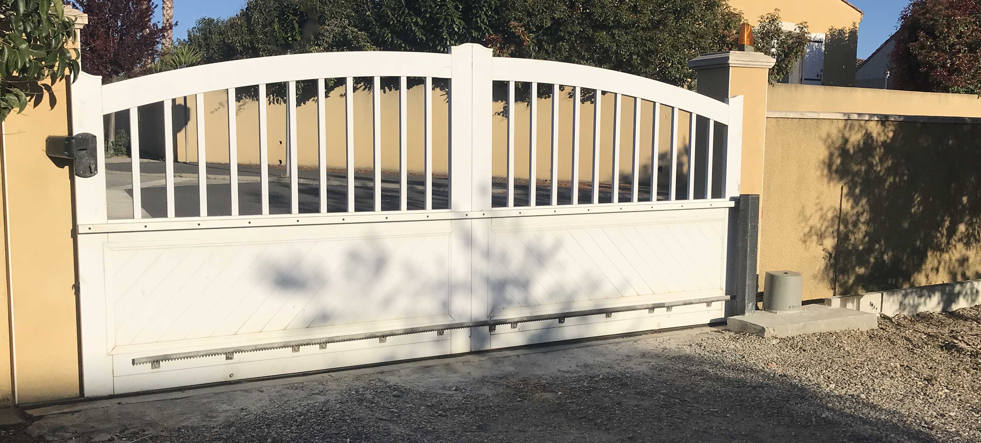

    merci pour ton aide je joint des photos.

    D'après vos explications il s'agirait bien de fausses détections d'obstacle.
    Visuellement sur vos photos je trouve que la crémaillère fait la banane, ce qui empêche un écart constant du pignon/crémaillère.
    Cela pourrait expliquer ceci.

    Bonjour Richy,
    J'ai écouté vos conseils et j'ai constaté que les deux dernières vis de la crémaillère foirées.
    J'ai taraudé à mm puis j'ai mis deux boulons.
    Ensuite j'ai effectué l'essai de post-apprentissage.
    UN SUCCES. TOUT FONCTIONNE A MERVEILLE.
    Un grand Merci à toi ainsi qu'à Rod qui m'a bien conseillé.

    Bonjour Rod,
    Je pense que tu as le bon œil ma crémaillère avait besoins d'une remise en état.
    En fait les deux dernières vis foirées voila pourquoi il m'était impossible de faire l'apprentissage du portail.
