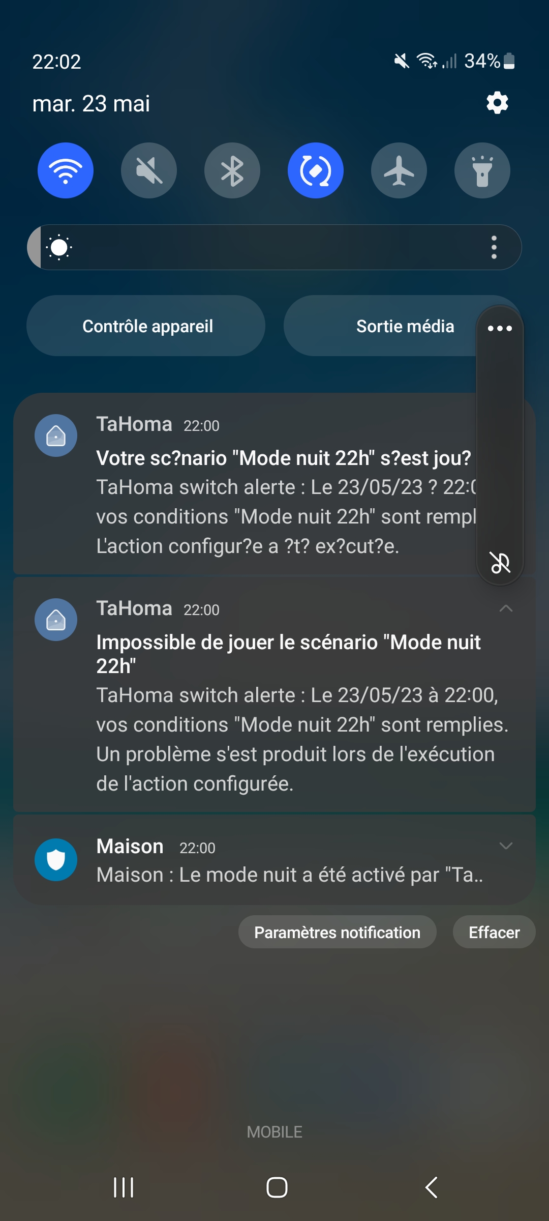

J'ai un problème avec un scénario Tahoma Switch.
J'ai programmé la mise en mode nuit de l'alarme Somfy Protect à 22h tous les jours mais depuis quelques jours j'ai un message "un problème s'est produit lors de l'exécution de l'action configurée". (voir pièce jointe) J'ai relancé la Tahoma mais toujours le message. Avant cela fonctionnait. Doit quoi s'agit-il ?

    Bonjour Aurélien,
    Pouvez-vous supprimer le scénario ainsi que votre alarme dans Tahoma et refaire les manipulations svp?

    Bonjour, merci problème résolu
