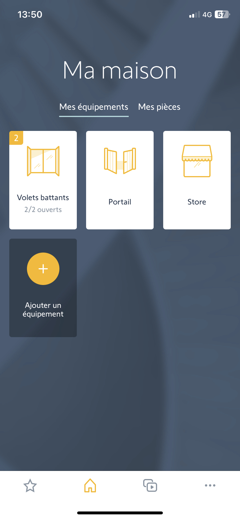

    Ci-joint capture d'écran de mon iPhone. Vous ne devez pas être sur le même kit de connectivité?
    Vanessa F.
    Vanessa F.
    Vanessa F.
    Patrick,
    En effet, je n'ai pas le même affichage que vous.
    Il va falloir effectuer une remise à zéro et reprogrammation du moteur qui n'est pas retrouvé par la Tahoma.
    Et toutes mes excuses le Synapsia est bien désormais compatible.
