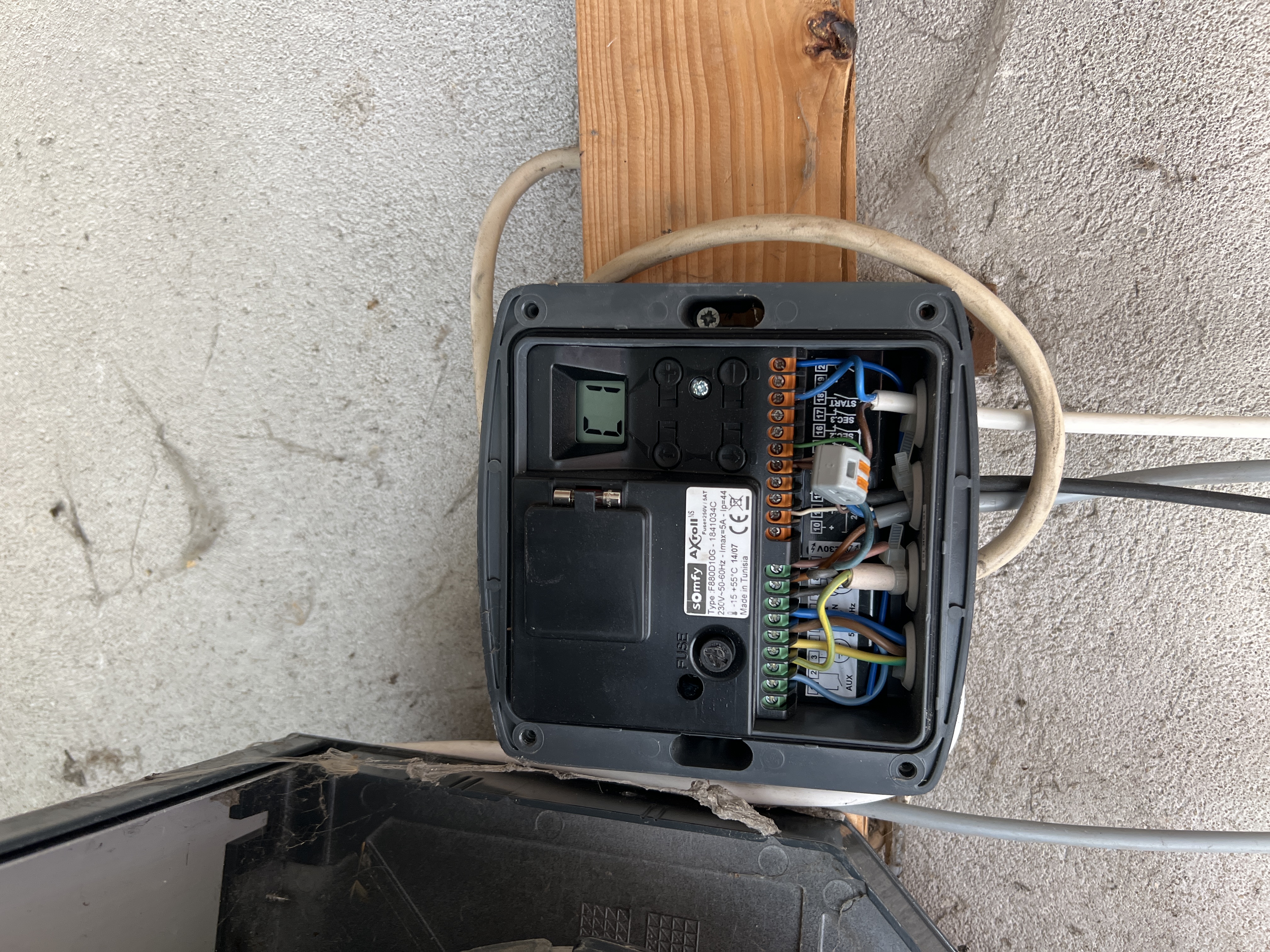

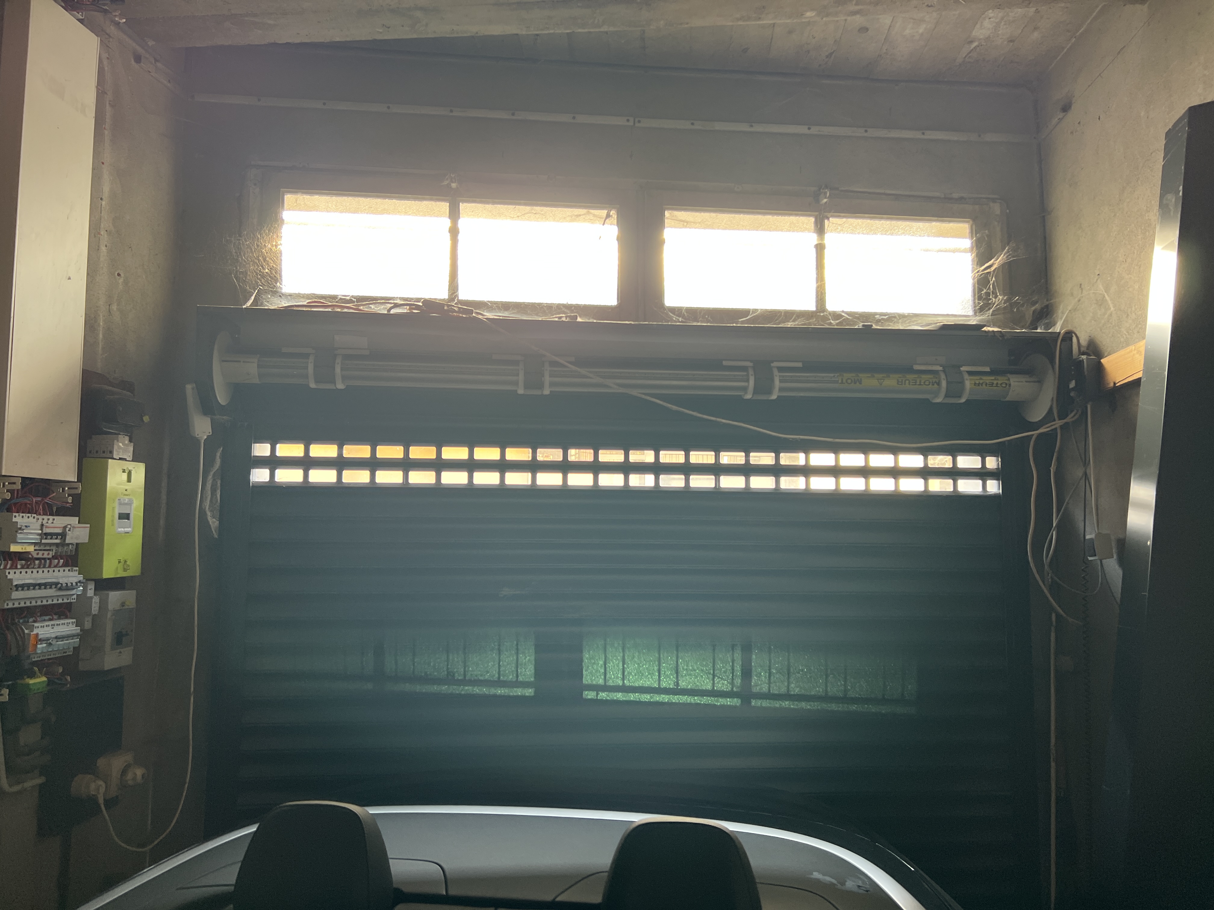

J ai un volet porte de garage installé depuis 7ans avec une carte F880F10G. Depuis quelques temps, je suis obligé d appuyer une deuxième fois pour ouvrir le volet; il n arrive pas à s ouvrir du premier coup.
Et aujourd’hui; il commence a s ouvrir, lentement et s arrête..
La panne vient de la carte ou du moteur? Que faire?

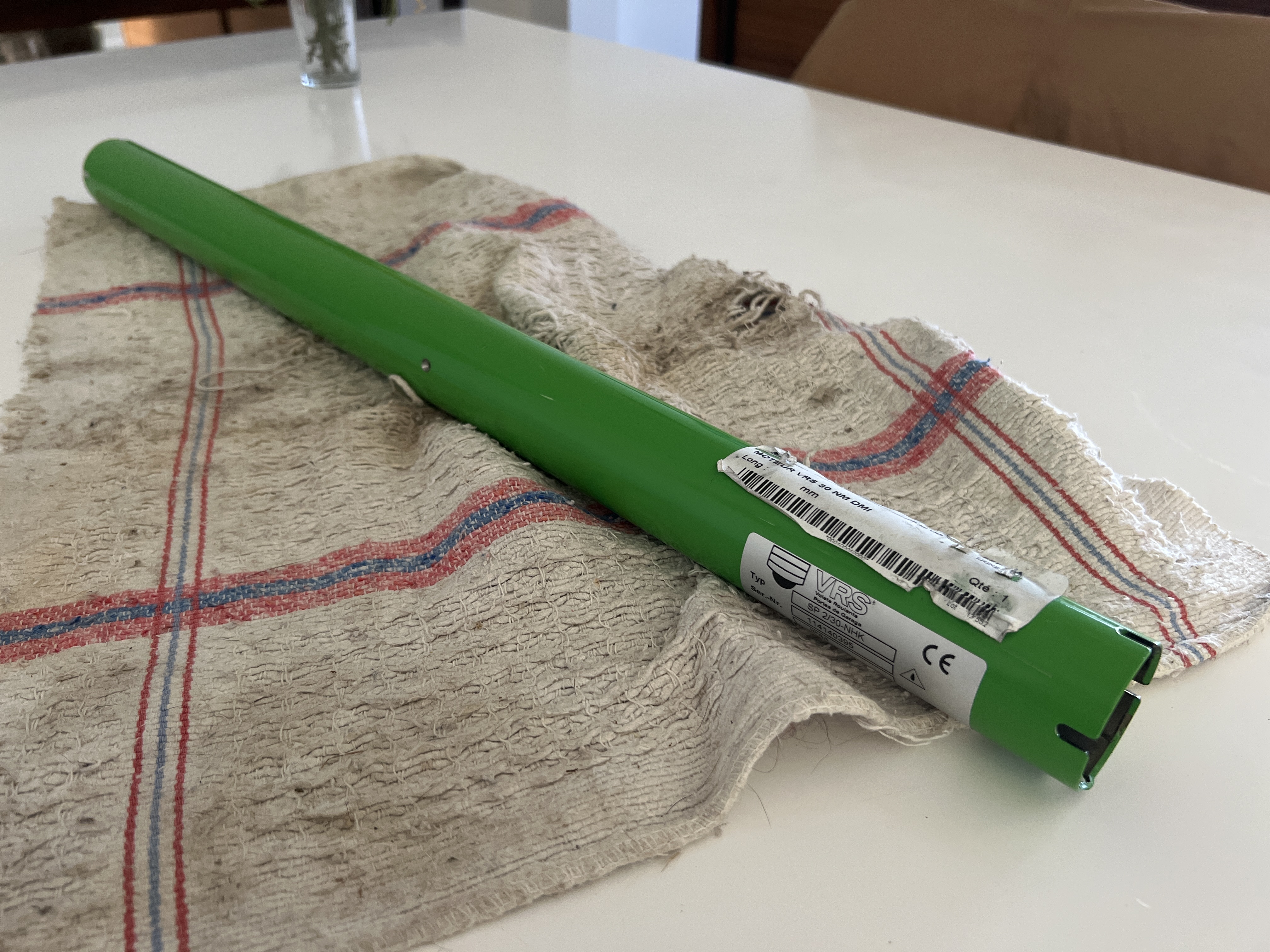

    J ai désormais le moteur entre les mains mais je n arrive pas à sortir le condensateur
    Pouvez vous m aider

    Bonjour et merci
    Cela fonctionne
