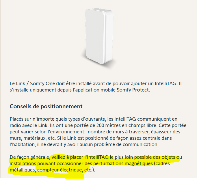

    Comme vous dites qu'a la sensibilité 1 ça déclenche, c'est que vous n'avez pas compris le fonstionnement de l'intellitag.
    L'intellitag dispose de deux systèmes plus une protection contre le sabotage.
    1) Détection d'ouverture. C'est une boussole magnétique qui nécessite un calibrage. Comme toute boussole il ne faut pas de métal ou de champs magnétique a proximité sinon ça ne marche pas. Donc les portes blindées ou en métal c'est pas bon. Pour vérifier si l'intellitag peut fonctionner, utiliser une boussole. Mettez là a coté de l'intellitag. Si elle n'indique pas le Nord, l'intellitag va disfonctionner .
    Le message de cette fonction est "ouverture détectée"
    2) Détecteur de choc. Son nom indique ça fonction. Ca règle avec la sensibilité. Le message avec cette fonction c'est "Tentative d'ouverture"
    3) Anti sabotage, c'est la protection contre l'ouverture du capot. Le message "Capot ouvert"
    Vu les détails que vous donnez, c'est la fonction boussole qui déclenche pour l'une des raison expliquées plus haut.
    Quand on a un problème magnétique avec un ouvrant, il faut installer l'intellitag en lui indiquant que c'est une porte ou une fenêtre coulissante. Dans ce cas seul le détecteur de choc est activé, et le réglage de la sensibilité permet de détecter l'ouverture.

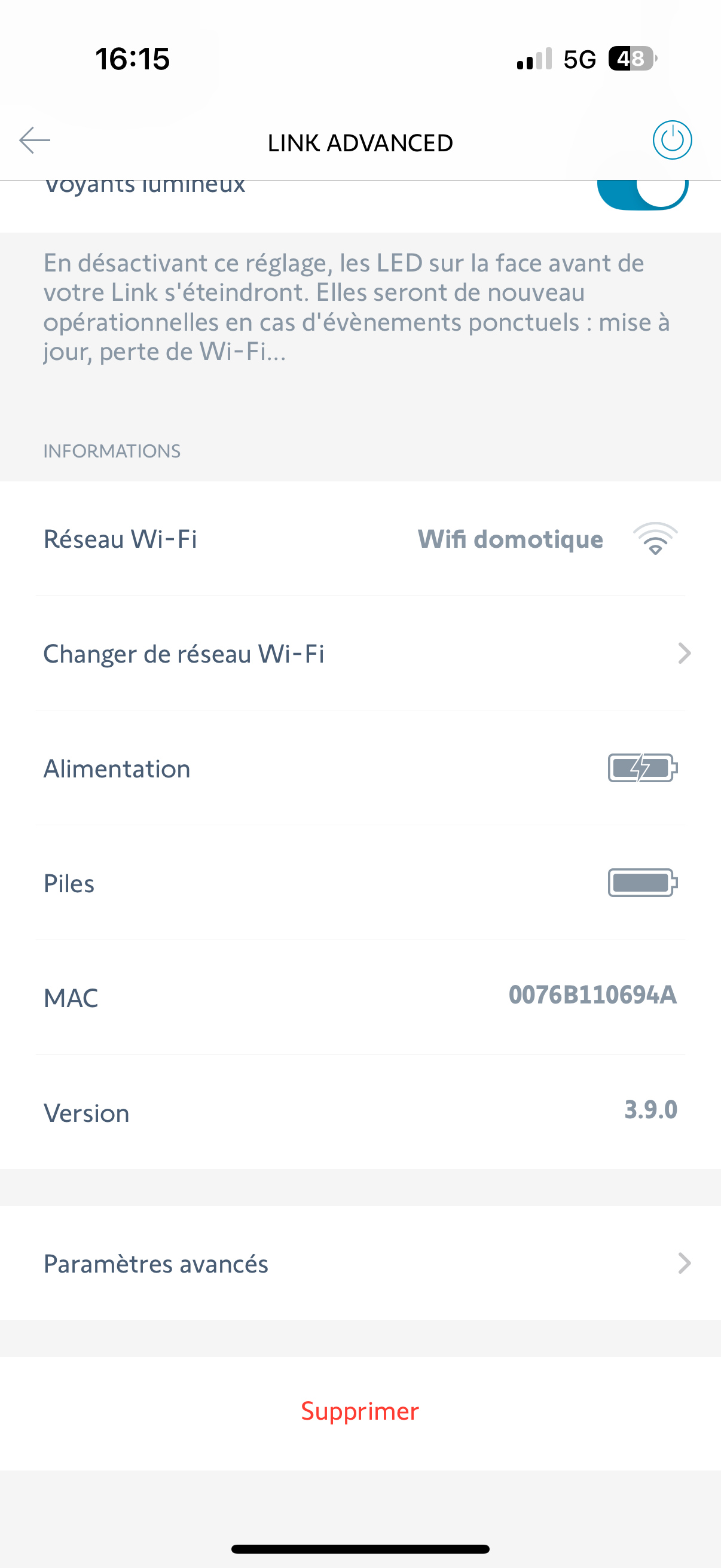

    Merci du retour. J’ai effectivement supprimer l’intellitag pour pouvoir au moins mettre mon alarme en route sans qu’elle sonne sans arrêt.
    Jusqu’à présent mon link ne l’avait jamais parlé d’un manque de connexion. J’ajouterai un routeur ce soir en reconnectant l’intellitag. Néanmoins, j’émets un doute sur cette raison, car j’ai deux portes avec intellitag situé bien plus loin et derrière des des cloisons qui ne posent pas de problème. L’intellitag concerné se situe juste en face du link.

    J’ai installé un répéteur wifi à proximité pour augmenter le signal et j’ai réinstallé l’intellitag.
    Il s’agit de celui intitulé porte coulissante droite 2.
    Merci d’avance

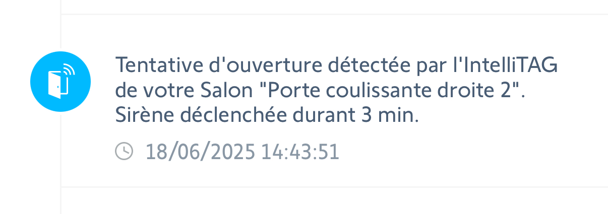

    Des la première remise en marche de l’intellitag, l’alarme s’est déclenché sans aucune raison.
    Comme vous m’aviez demandé de reconnecté l’intellitag, nous n’avons plus allumer la nuit pour éviter d être réveillé à plusieurs reprises.
    Comme indiqué depuis le début :
    • l’intellitag se déclenche plusieurs fois par jour sans raison
    • le niveau de sensibilité a été modifié sans succès
    • un recalibrage a été refait sans succès
    • une augmentation du signal wifi a été réalisé pour le link
    • l’intellitag a été déplacé sur d autres portes avec toujours des des déclenchements intempestifs
    • Jacky a indiqué que l’intellitag dysfonctionne
    • vous avez une photo de la dernière mise en route sans raison. Depuis l’alarme est éteinte.
    Merci d’apporter une solution sans indiquer qu’il n’y a pas de problème

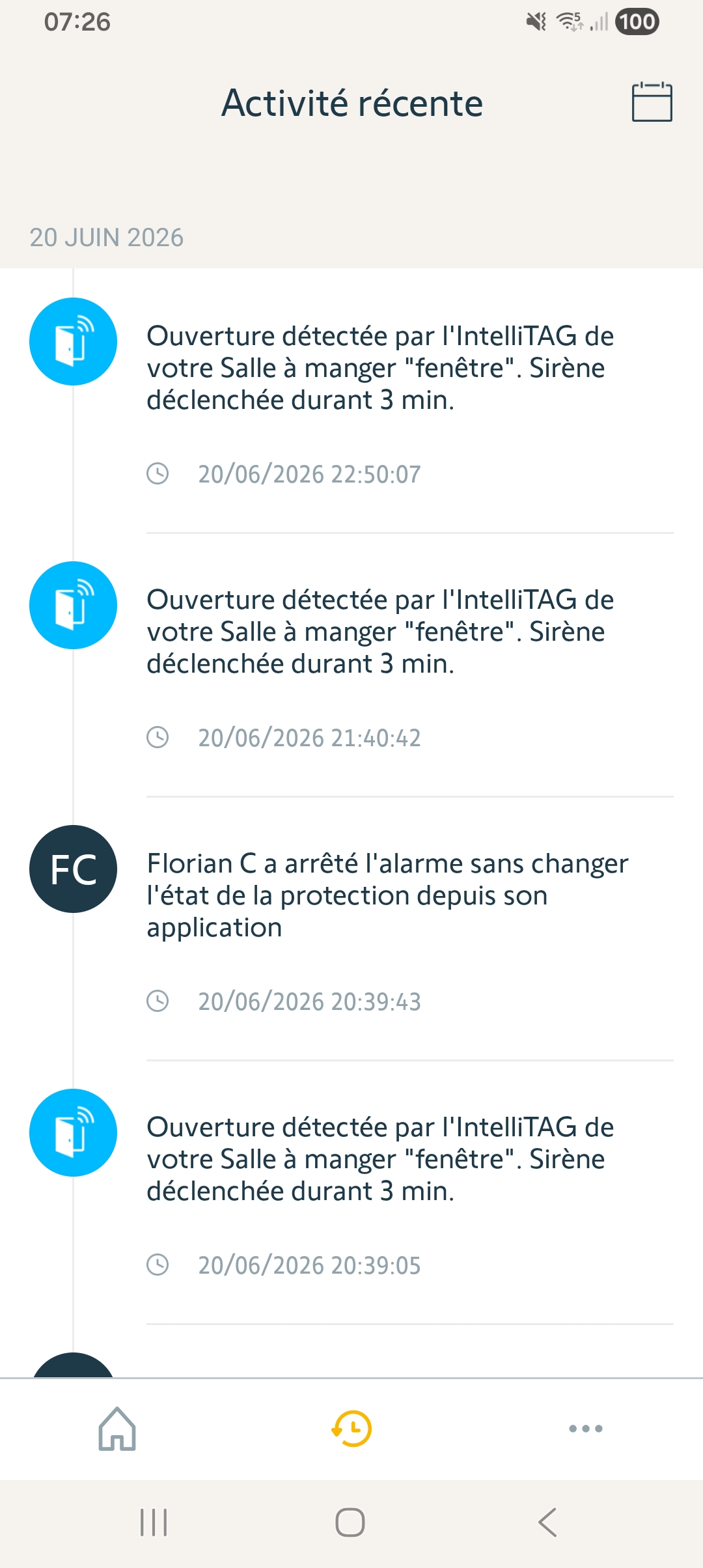

    J'ai installé une alarme chez mes parents . Il y a 6mois
    Depuis plusieurs jours , le même intellitag se déclenche tous les jours .
    J'ai inversé les capots avec un autre détecteur et réglé la sensibilité à 4 , et Toujours le problème.
    Merci pour votre retour, cordialement mr cornée.
    Bonsoir Florian
    C'est le message qui vous indique pourquoi ily a détection.
    "capot ouvert" facile a comprendre
    "Tentative d'ouverture" Détecteur de choc : réglage avec la sensibilité
    "Ouverture détectée" Capteur type boussole électronique : réglage avec le calibrage.
    S'il a marché 6 mois, c'est qu'il y a du métal a proximité, et la boussole électronique a fini par se dérégler. Son remplacement ne fera que régler le problème 6 mois et ça recommencera;
    Solution : Installer l'intellitag en lui indiquant qu'il est sur une porte coulissante.
