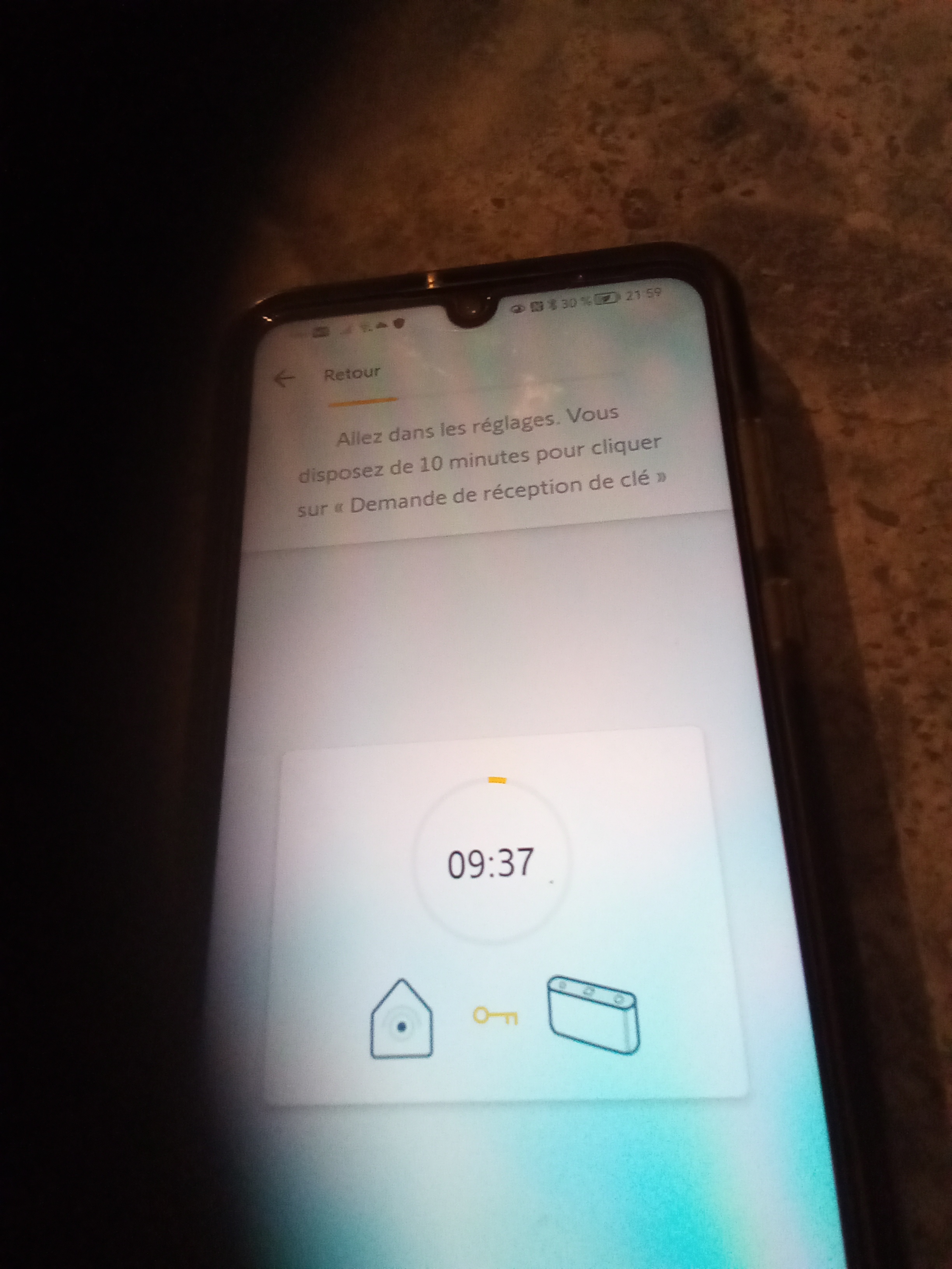

Aller dans les réglages ?
J'essaie d'installer mes volets.je dois aller dans réglages pour une demande de réception de clé, je ne sais pas où aller chercher "réglages" sur l'application
Merci de m'aider

    Connectez-vous
    Cliquez en bas sur "..."
    "Aide & fonctions avancées"
    "Fonction avancées"
    "Gestion clé IO"
    "Continuer"
    "Recevoir une clé io depuis un point de commande, et l'envoyer à l'installation"
    Mais pour ça il faut déjà avoir une télécommande possédant la clé et faire un envoi.
