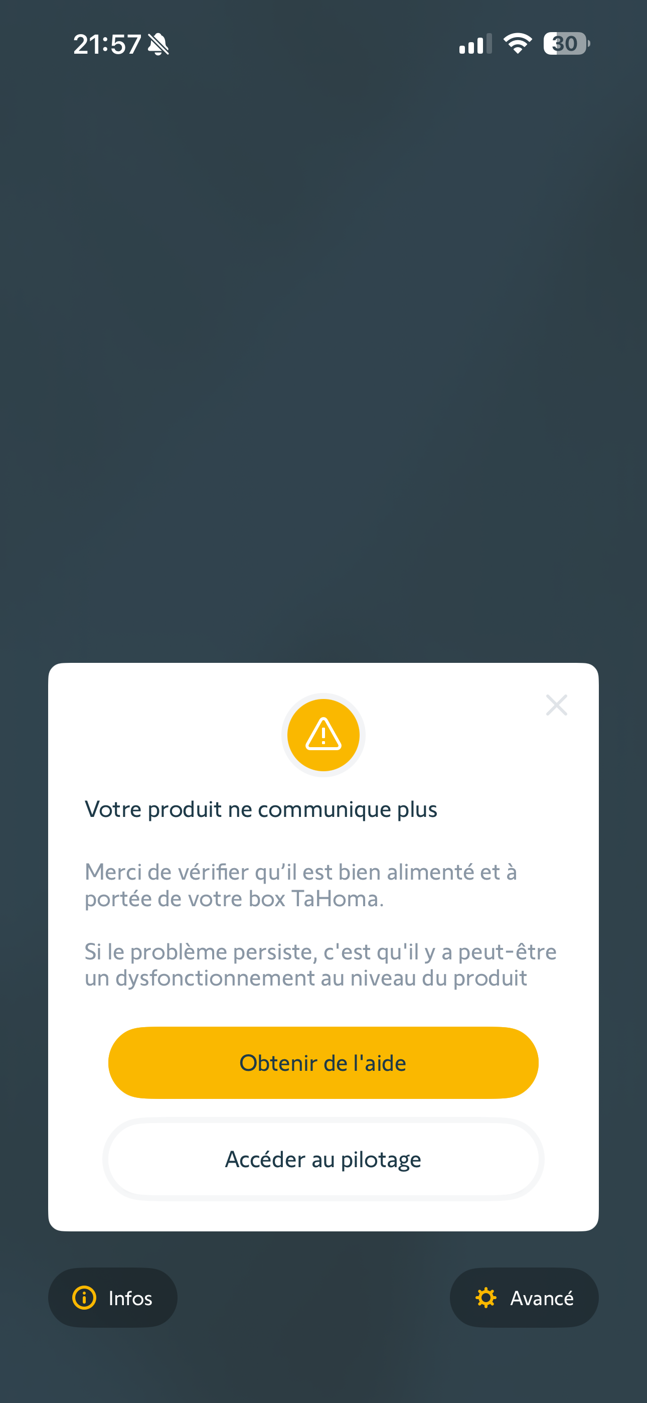

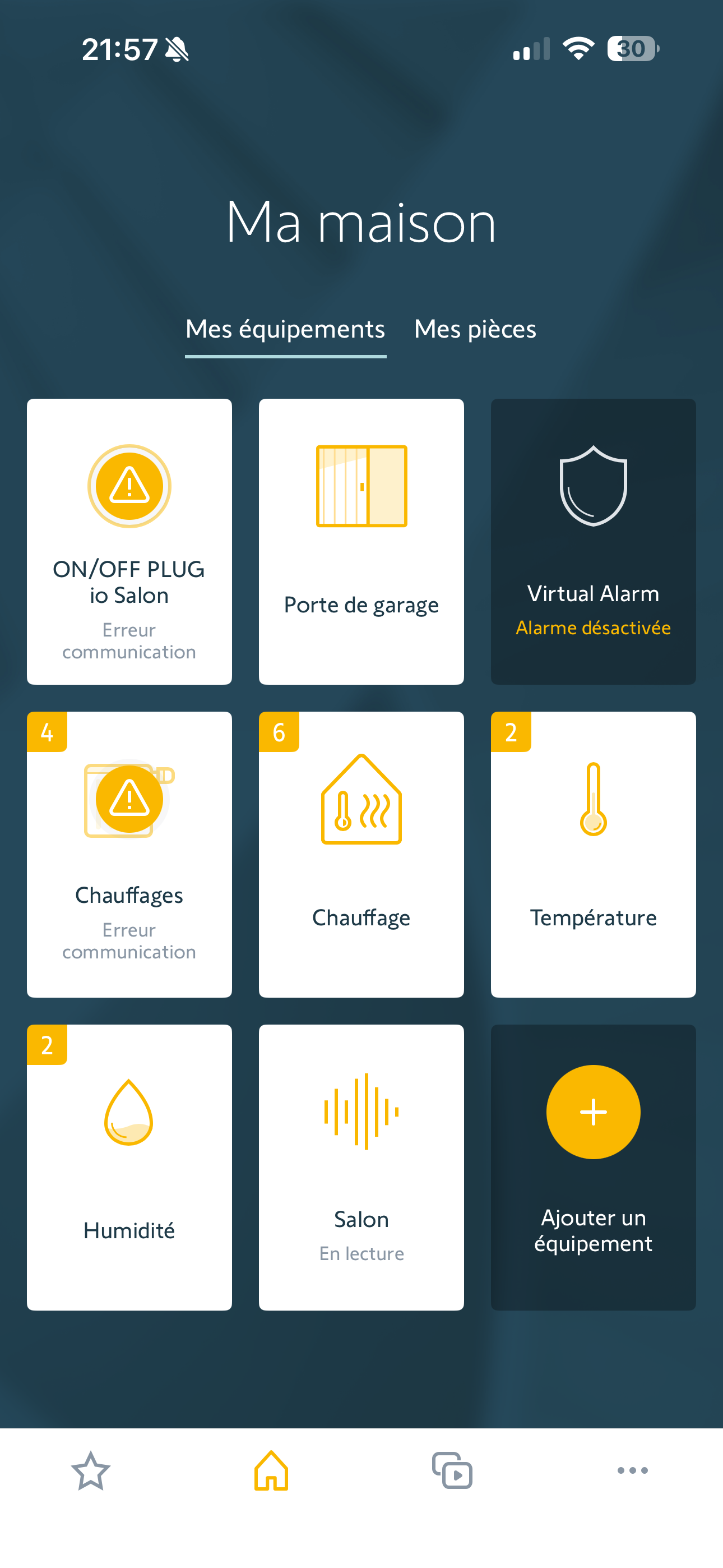

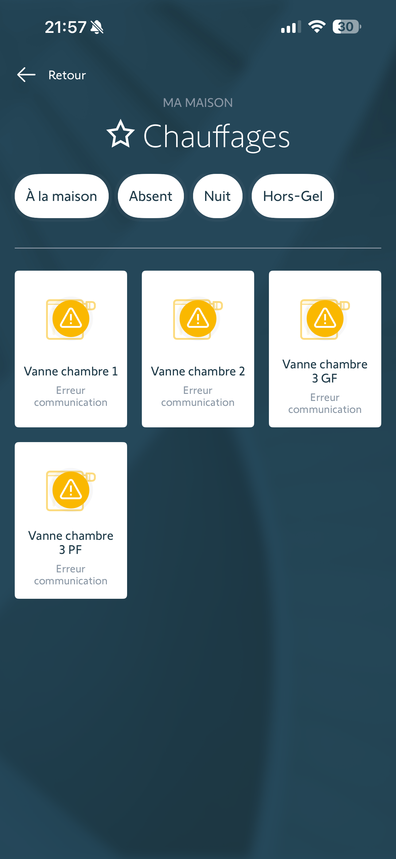

    Je semble avoir un problème similaire avec mes têtes thermostatiques IO.
    Il y a quelques jours une première ne communiquait plus avec ma Tahoma Switch. J’ai tout tenté : rapprocher la box, redémarrer, mettre a jour etc. Rien à y faire.
    J’ai donc réinitialisé la vanne pour l’ajouter selon la procédure du manuel (voir photo), impossible ensuite de l’appairer à nouveau. Lisant ce forum, j’ai fini par contacter le SAV du revendeur Espace Domotique, la tête partira chez eux demain. En ayant une autre en stock, je l’ai installée sans problème et cela fonctionne.
    Seulement depuis 2 jours une autre de mes têtes fait exactement la même chose ! Étant dans la chambre de ma fille, je ne souhaite pas la réinitialiser pour qu’ensuite elle devienne impossible à contrôler… Je me dis surtout qu’il y a un autre problème, ou alors je n’ai vraiment pas de chance… Voir les photos ci-joint.

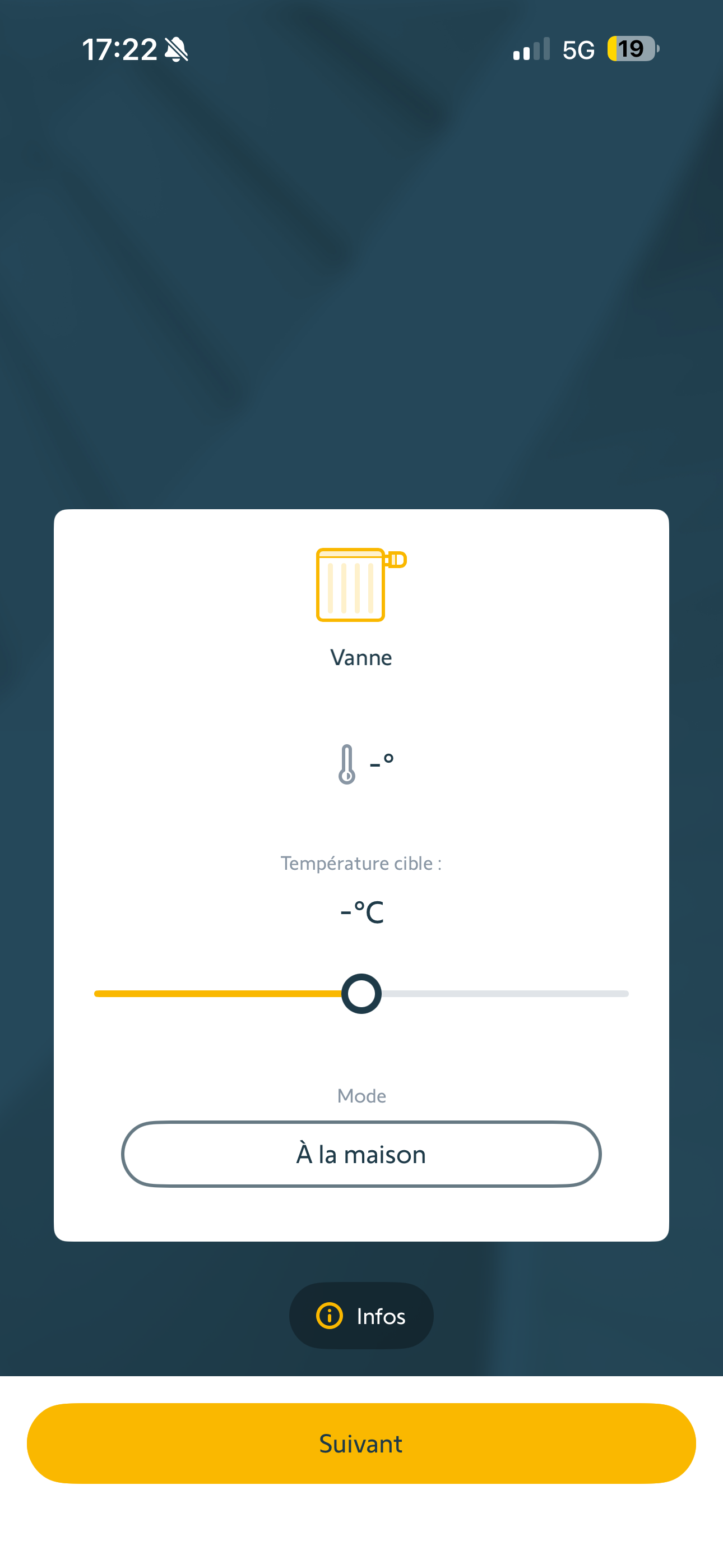

    Je viens d'essayer plusieurs fois la réinitialisation et l'ajout d'une vanne thermostatique sur Tahoma.
    La vanne est bien détectée mais la commande depuis l'application ne fonctionne pas et la la température n'est pas affichée
