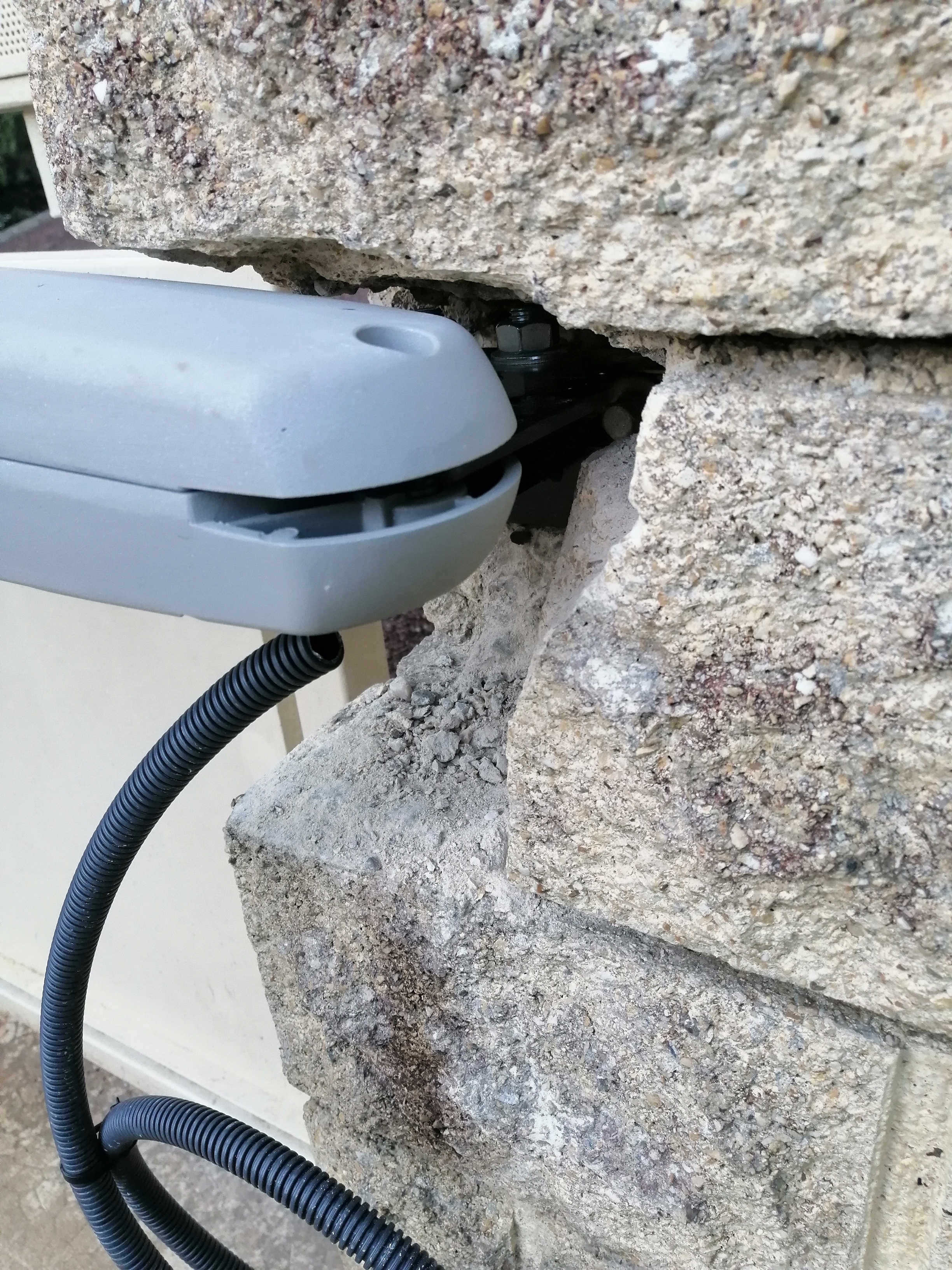

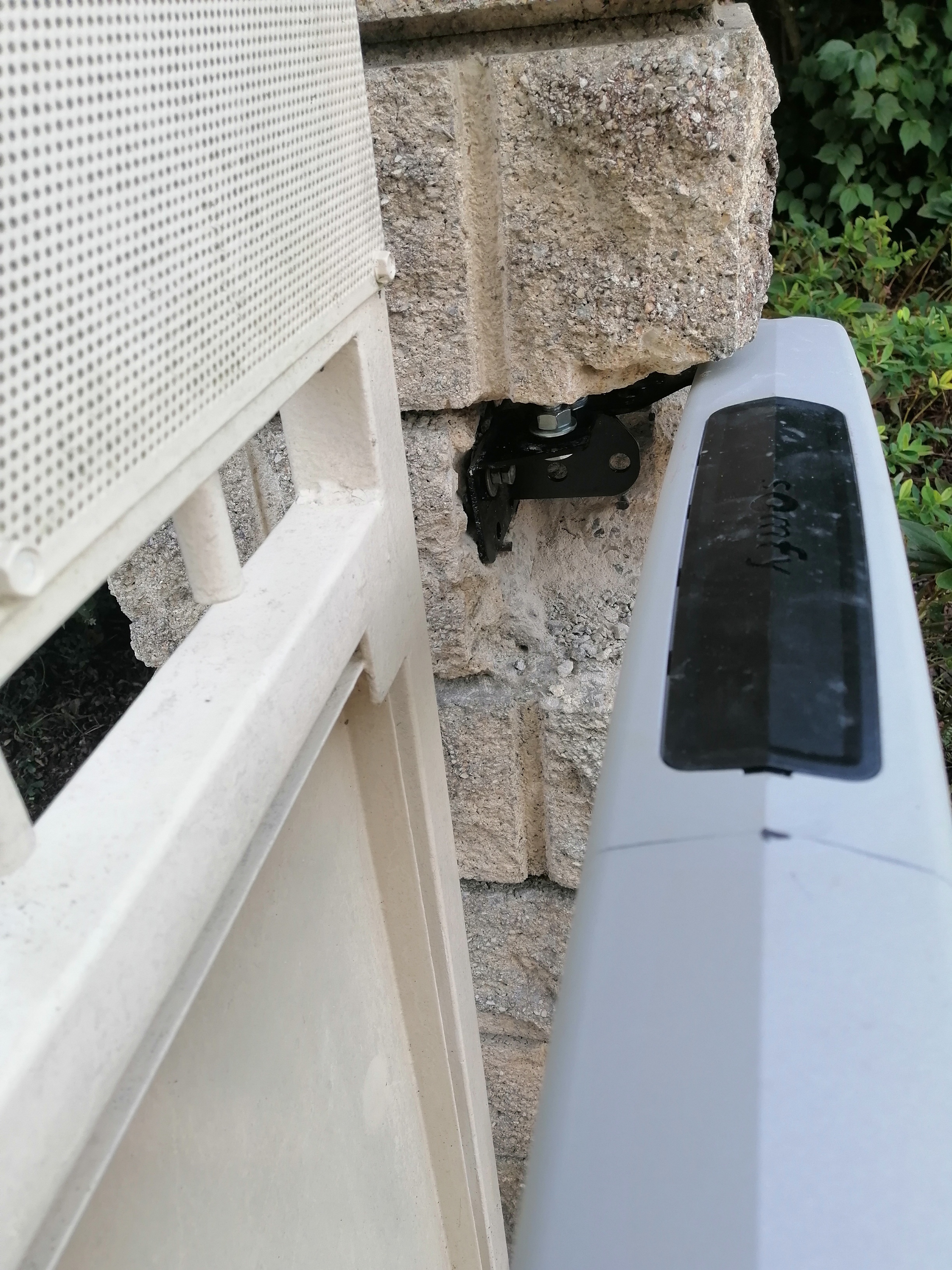

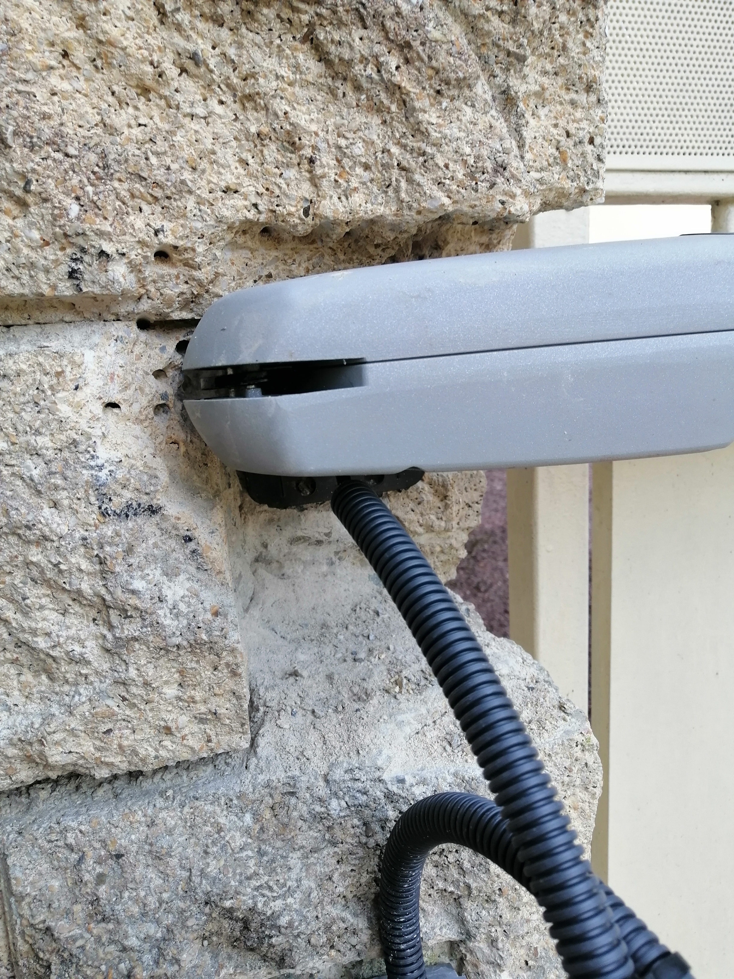

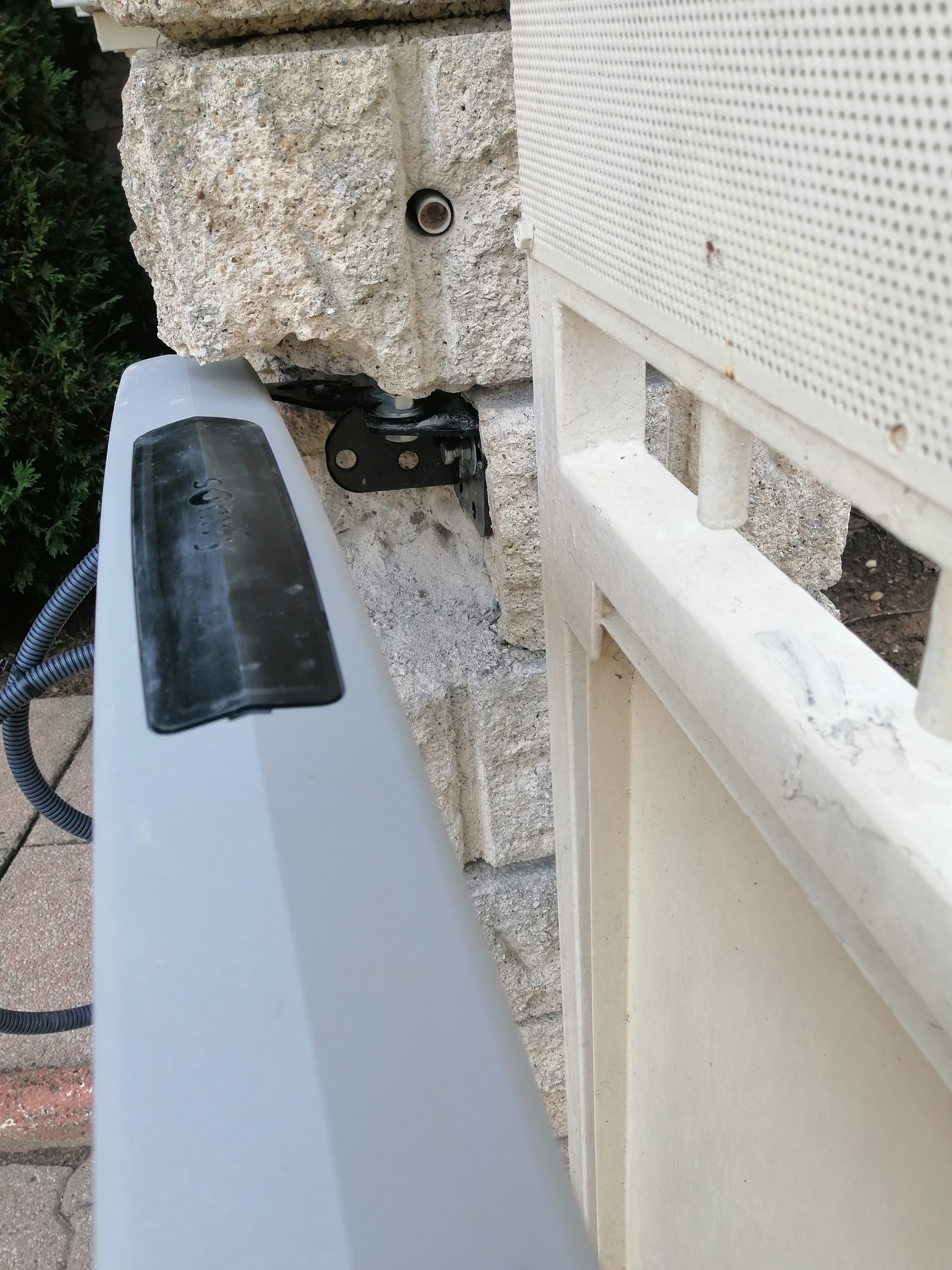

    Bonjour Je viens d'installer un automatisme de portail EXAVIA SOMFY. Après les réglages mon portail se bloque à la fermeture. Dès que le vantail touche la butée il se rouvre. Avez vous une solution à mon problème.
    Bonjour Jean Pierre,
    Il doit y avoir un blocage au niveau de votre fin de course d'ouverture.
    Pouvez-vous nous indiquer les cotes A et B de vos deux moteurs ?
    JEAN PIERRE P.
    JEAN PIERRE P.
    JEAN PIERRE P.
    23 / 100
    Il y a une alvéole dans les piliers pour installer les pattes de fixations des bras (équerre + rallonge). Les fixations de ces pattes existaient déjà. Pour les valeurs des cotes A et B j'ai donc mesuré sur place. La cote A est de 3 cm. La cote B est de 20 cm. J' ai installé les rallonges en prenant M en exemple. Depuis mon mail de samedi j'ai fait une RESET (Effacer les réglages). J'ai refait les réglages des butées d'ouverture.. J'ai refait un auto-apprentissage de la course du portail. Ce soir le portail fonctionne (Ouverture et Fermeture). demain je continue l'installation (Flash, Cellules). Je vous remercie pour vos aides. JPP
