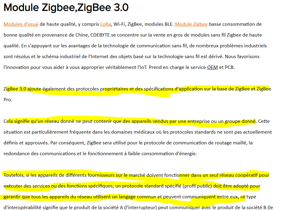

    Par contre je recherchais un modèle qui affiche aussi les informations sur un écran. En recherchant un peu j'ai vu que c'était justement les capteurs avec affichage qui sont souvent incompatibles, comment on peut expliquer cela ?
    Voici un lien qui explique pourquoi.
    J'ai surligné l'explication
    https://www.fr-ebyte.com/news/501
