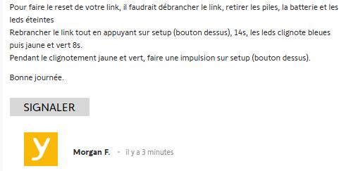

Link advanced clignote bleu
Cela fait plusieurs mois que j'ai le message d'erreur "un équipement mérite votre attention" et j'ai essayé plusieurs fois de faire un "état du système" en bougeant tous les ouvrants sur lesquels les intellitags sont fixés mais rien n'y fait. Je suis tombé sur un discussion qui correspondait à mon problème et où la solution avait été de réinitialiser le link advanced. Ce que j'ai fait ce soir mais du coup maintenant les deux voyants clignotent bleu à tour de rôle.
Quelqu'un peut-il m'aider svp? Car depuis j'ai le message d'erreur "votre link advanced est déconnecté" alors que le wifi fonctionne bien (j'ai redémarré la box plusieurs fois).

    Bonjour Jacky,
    Merci pour le retour. C'est bien la procédure dont je parlais et que j'ai faite.
    Mais depuis les deux voyants clignotent bleu à tour de rôle et si réitère les manipulations c'est toujours pareil hélas.

    Bonjour Morgan,
    Merci ça a marché !!

    Bonjour, j'ai ce soir le même problème de voyant bleu clignotant alternativement, impossible de reconnecter le link advanced. Je ne comprends pas comment je peux changer le wifi, je n'ai la main nulle par sur l'application.

    merci jacky c'est tout bon
