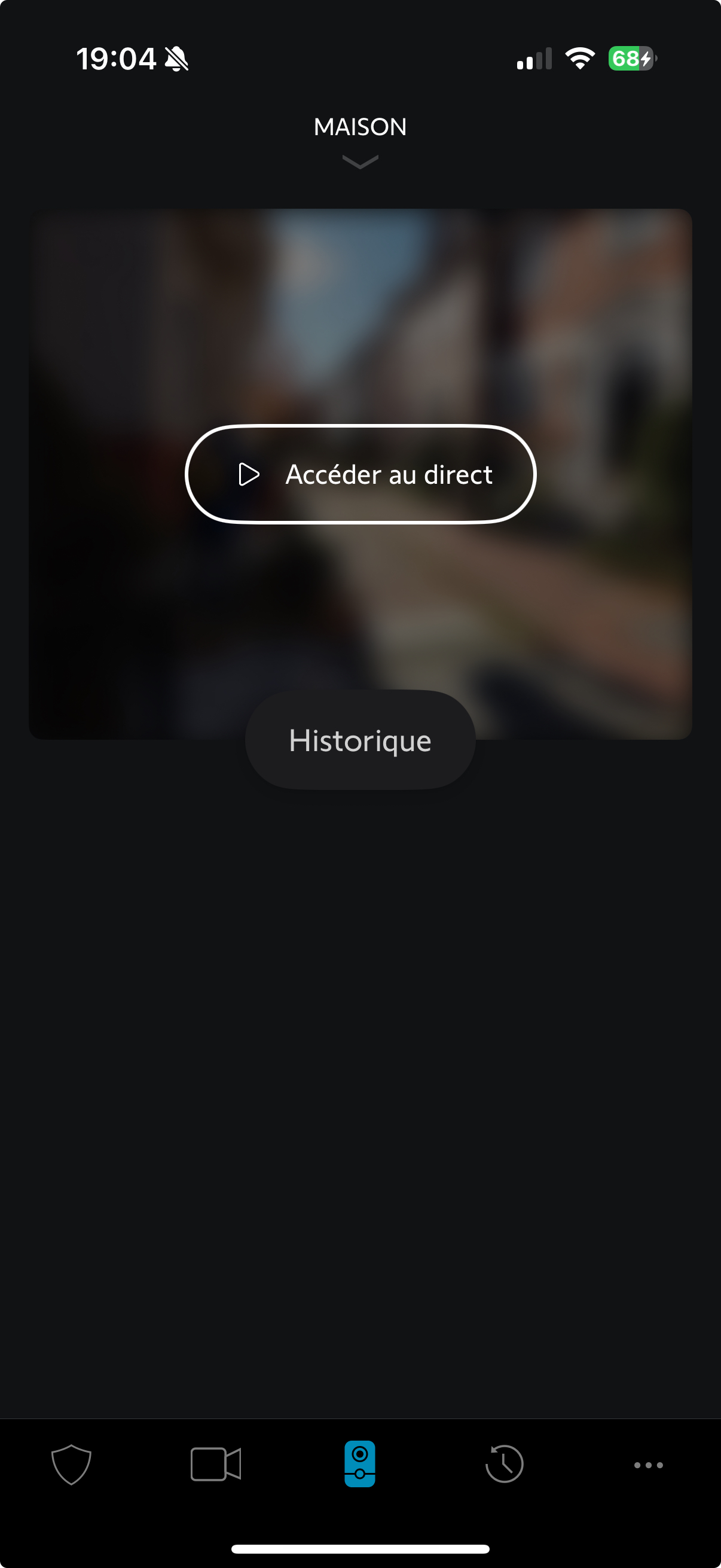

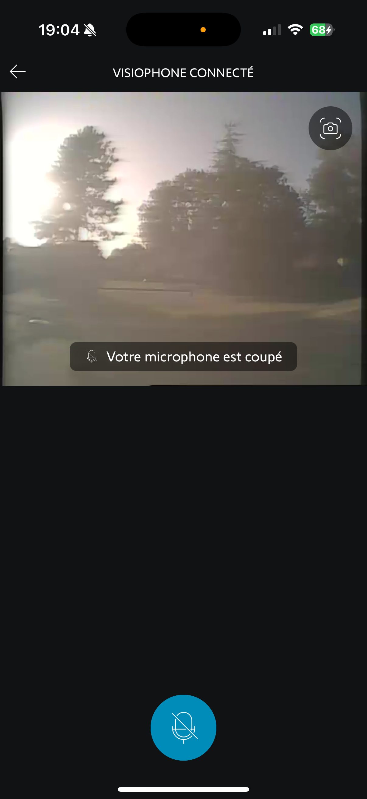

    Bonjour Nico,
    Pouvez-vous mettre une capture d'écran de ce que vous avez sur votre téléphone lorsque vous êtes sur le menu caméra/Visiophone ?
    Nico D.
    Nico D.
    Nico D.
    101 / 750
    Bonjour, ci-joint deux photos d’écran comme demandé
    Morgan F.
    Morgan F.
    Morgan F.
