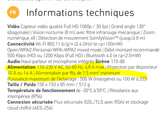

    Je viens d’installer un système d’alarme link advanced.
    J’aimerai ajouter une caméra outdoor mais j’ai une question de débutant … il y’a une batterie, des piles, ou il faut une alimentation électrique pour cette caméra extérieur?
    Bonsoir Alain
    Tout est dans la notice disponible sur internet
    https://service.somfy.com/downloads/fr_v5/noticesomfy_out...
    Sylvain
    Sylvain
    Sylvain
    190 / 750
    Bonsoir Alain,
    Effectivement il faut une prise ou du moins une arrivée en 230V. Elle ne fonctionne pas sur pile ou batterie. J'ai pour ma recyclé une arrivée éclairage sur ma terrasse et j'y ai mis la caméra et j'ai reconnecté mon éclairage sur la caméra.
