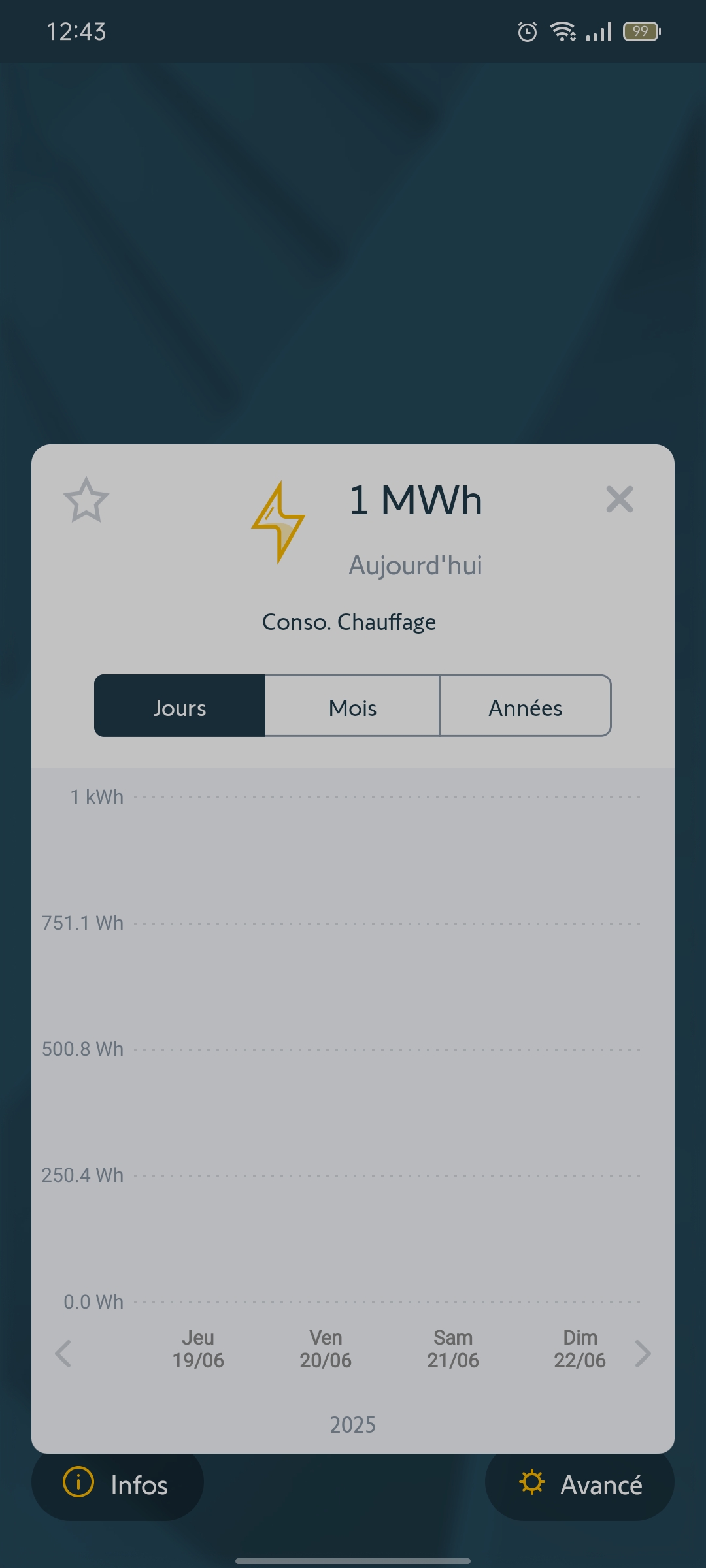

L'icône consommation chauffage de ma PAC Atlantic Alfea extensia sur mon application tahoma Switch fournit des informations qui paraissent aberrantes. En effet mon chauffage est coupé depuis plusieurs semaines, or l'application indique une consommation de l'ordre de 1kwh tous les 3 jours environ. Savez comment régler ce bug?
Pour information l'icône consommation ECS (eau chaude sanitaire) indique des consommations quotidiennes, ce qui paraît logique, par contre j'ai des doutes sur les valeurs affichées si le même bug existe que sur l'icône consommation chauffage...

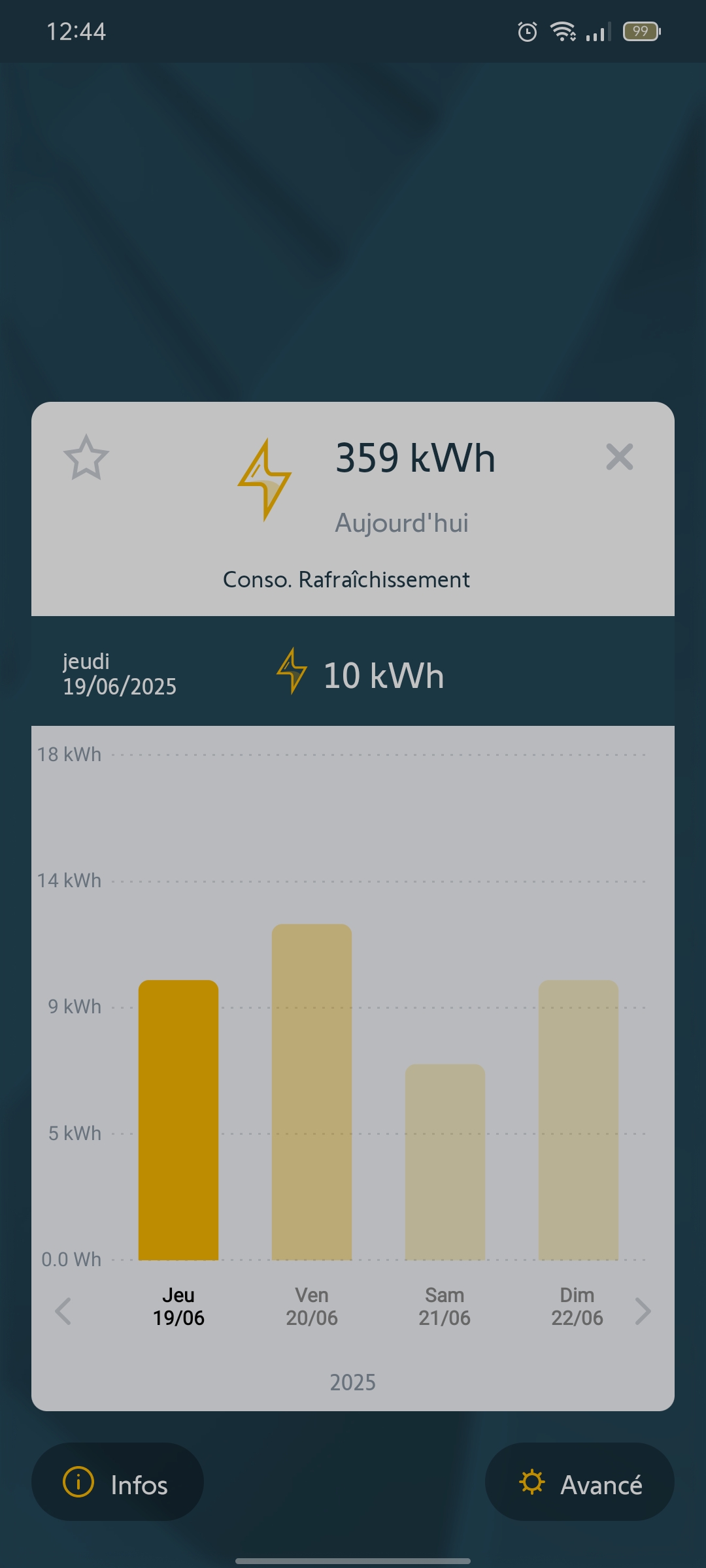

    Je précise, je n'ai actuellement plus de consommation affichées sur le chauffage peut être parce que depuis le 15/06 environ j'utilise le rafraichissement... Je vous dirai si le bug réapparaît quand la canicule sera terminée !

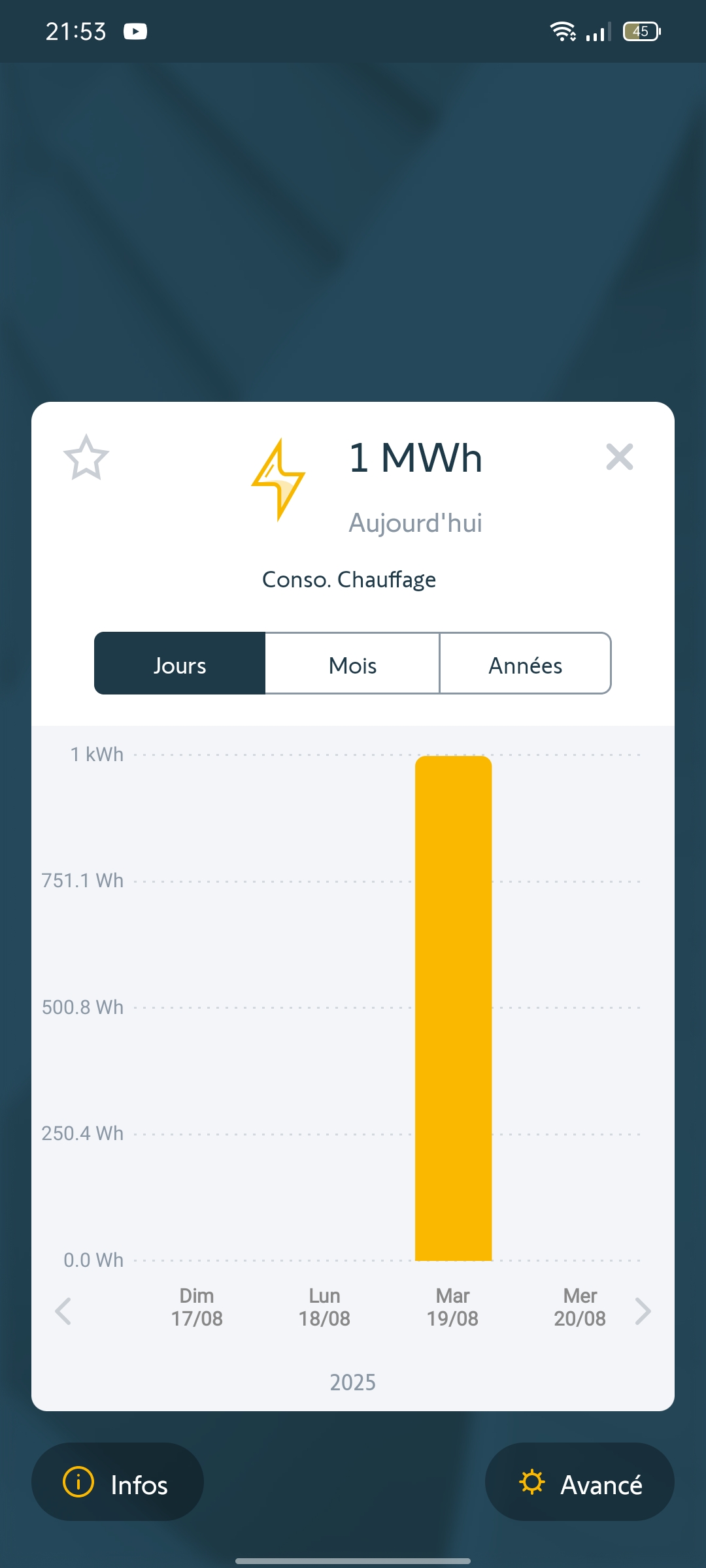

    C'était trop beau pour être vrai, depuis que j'ai arrêté le mode rafraîchissement, le kWh de chauffage tous les 3 à 4 j est réapparu... Cela devrait aidé à identifier le problème non? On dirait un arrondi mal géré ?!

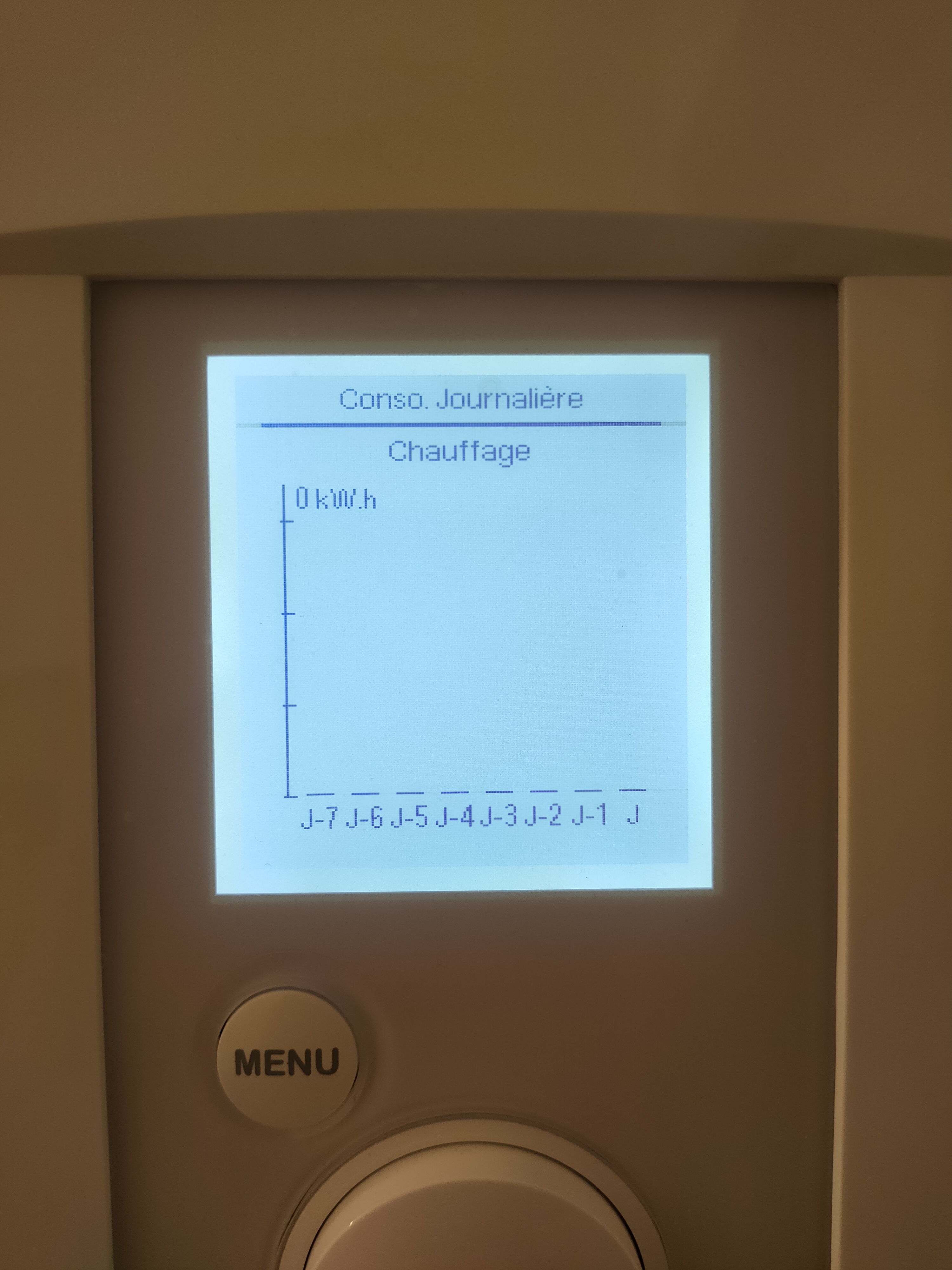

    Est-ce que quelqu'un parmi le groupe a-t-il regardé si la PAC elle même indiquait cette consommation en chauffage sur l'interface de la PAC?

    Désolé de remettre une pièce Vanessa mais nous réactivons ce ticket.
    En effet contrairement à votre dernière réponse, la consommation de la PAC Atlantic indique bien zéro sur les 7 derniers jours en chauffage, preuve en est la photo ci-jointe, alors que l'appli Tahoma Somfy indiqué toujours une consommation de 1kwh tous les 3/4 jours (photos ci-jointes prises aujourd'hui même 20/08/25). Le problème est bien côté Somfy, pas besoin de solliciter Atlantic selon moi.

    Pouvez-vous m'envoyer une capture d'écran de votre consommation chauffage sur l'application Tahoma où vous m'avez dis avoir 0 avec le rafraîchissement en fonction avec les dates du 21 et 22 Juin?
    Florent R.
    Florent R.
    Florent R.
    112 / 750
    Oui bien sûr Vanessa, voici les captures en chauffage et rafraîchissement pour la période demandée. Cordialement

    Notre service support a fait un point avec Atlantic sur ce sujet et voici leur retour:
    Votre PAC contient un circulateur et d'autres composants de gestion électronique qui fonctionnent en continue même lorsque le chauffage est coupé, ce qui représente quelques centaines de W par jour. Atlantic a fait le choix de ne pas afficher/ remonter les consommations inférieures à 1000w ce qui explique que celle-ci ne remonte pas sur votre Navilink mais sur Tahoma le cumul se fait et c'est pour cela que vous avez ces 1000w apparaissant.
    Cela correspond bien à la valeur consommée par votre PAC.
    Atlantic nous confirme donc bien qu'il y'a une consommation résiduelle des composants non visible sur le Navilink mais présent sur les cumul de consommation fourni par la PAC à Tahoma.
    Florent R.
    Florent R.
    Florent R.
    112 / 750
    Merci pour votre réponse.
    Cette explication tient la route effectivement étant donné la consommation de fond de la PAC.
    On comprend ainsi que cette consommation est basculée dans la catégorie chauffage lorsque seul l'ECS est active (et bien évidemment lorsque le chauffage est actif) mais qu'elle est basculée dans la catégorie rafraîchissement lorsque celui-ci tourne.
    Une catégorie dédiée aurait pu être intéressante à créer pour la Tahoma, ou alors basculer cette consommation résiduelle dans la catégorie ECS puisqu'elle est toujours utilisée dans une habitation.
